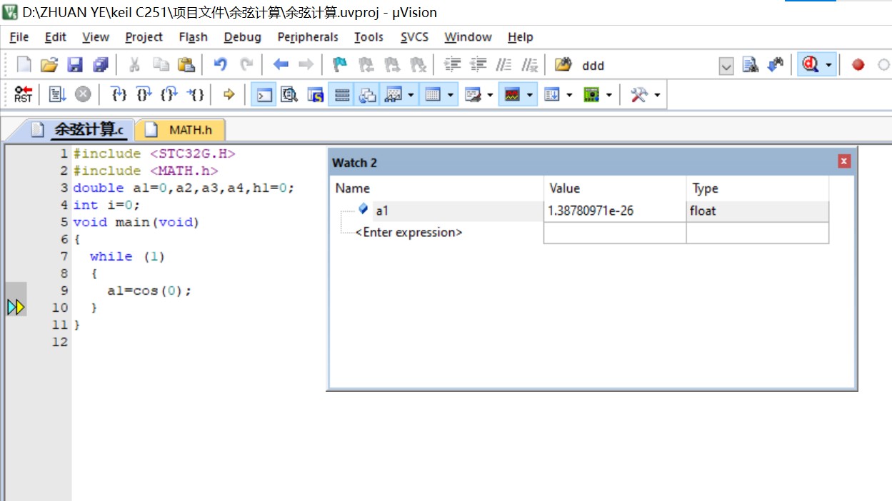

听说STC32G12K128的浮点运算能力很强,最近入手了一块板子,试了下余弦函数,cos(0)居然是一个很接近0的数,这个是在单片机连接电脑开keil的USB仿真看到的,但如果用串口导出数据也是一样的结果,引用的头文件是直接右键插入的,但是开平方都能精准的运算,求大佬帮助

这是KEIL的锅,STC表示---->不背。
STC32F系列才有FPU。

另外,KEIL C251不支持double类型,你用float试试。

在keil c251上测试了下
bbb == 1---->正确!
正解。正确使用语法,是得到正确结果的前提。  详情 回复 发表于 2024-3-28 19:19

32G没有浮点,32F才有
社区*** 发表于 2024-3-28 14:58
在keil c251上测试了下
如果你定义了变量,Keil会根据变量的类型转换数据类型再调用函数进行计算。
原问题写了个“0”,这是什么数据类型呢?Keil不知道,因此就“猜”了一个,结果自然不一定符合编程者的期望了。

对,C51有时候就是乱七八糟,记得以前有个项目,做了个移位,1<<xx,这个1之前直接写的,也没有太注意,软件怎么调试都不行,不小心看到了,改成(u8)1<<xx,立马解决问题.
后来也没有具体测试,莫非C51默认1是bit吗?
所以,C写东西确实需要严谨一点.
“莫非C51默认1是bit吗?” 别它的猜默认是什么,直接用强制类型告诉它你的是什么  详情 回复 发表于 2024-3-29 02:31
