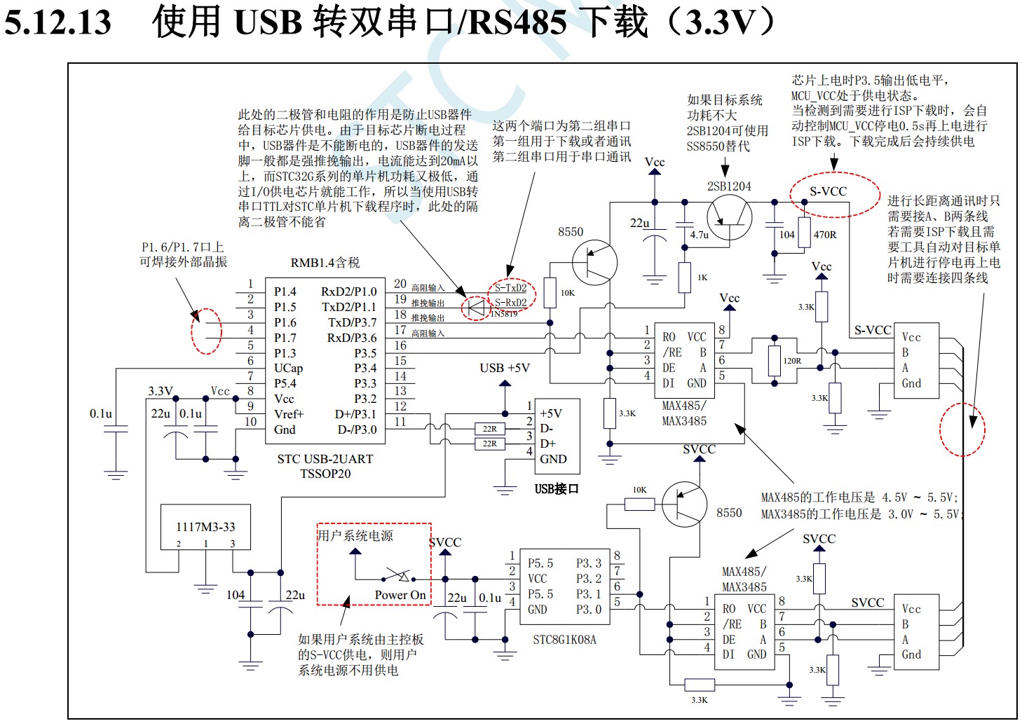

还有RS485下载,电脑端的收发也要配合,所以推荐如下电路,自动切换收发
1,电脑端的 RS485收发
下次试试自动收发,这样也能节省一个管脚,软件里也不用发送完刻意延时一下下了.

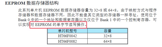

选型的时候这个"EEPROM"傻傻的认为是和AT24C08一样的EEPROM,结果。。。不是 如果说用flash模拟eeprom一下就知道了,大部分芯片或厂家都这么说。512字节对于STC单片机这么小的内存来说模拟修改数据太大了
你说错了,大部分厂家不会把FLASH说成是EEPROM,以下是两家厂牌的手册介绍,EEPROM描述都支持单字节读写。 [attachimg]78794[/attachimg] [attachimg]78795[/attachimg]  详情 回复 发表于 2025-1-2 23:14

发表于 2025-1-2 23:14:45 | 显示全部楼层
远行*** 发表于 2025-1-2 22:40
选型的时候这个"EEPROM"傻傻的认为是和AT24C08一样的EEPROM,结果。。。不是 如果说用flash模拟eeprom一下 ...
