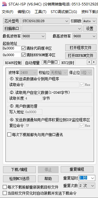

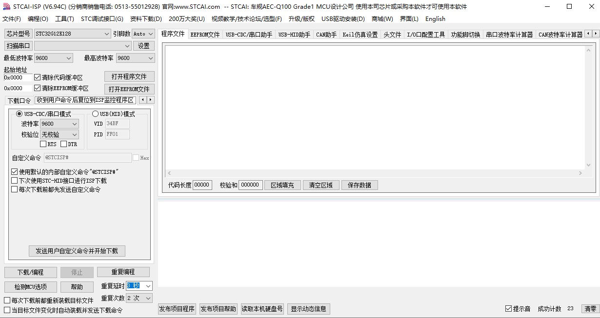

新版貌似也不支持USB(HID)模式+自定义命令打包升级,
打包的升级文件运行只有串口选项,包括能识别Link1D和U8W,
没有HID设备的选项,也没有配置自定义命令的地方。
睁开眼睛做场梦~~~

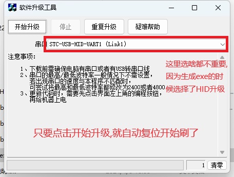

支持USB-HID下载吧,口令什么的都支持,
我的这个模版,我打包了一个exe,
完全没有任何问题,什么下载器都不用,
USB连接电脑,直接点升级就复位重启,然后升级了.

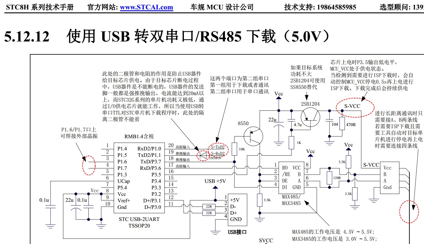

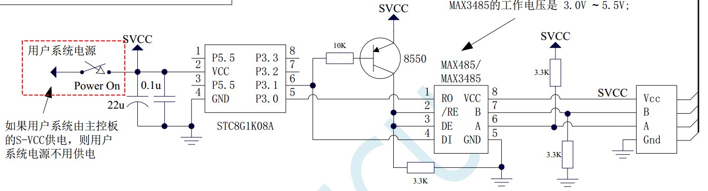

还有RS485下载,电脑端的收发也要配合,所以推荐如下电路,自动切换收发
1,电脑端的 RS485收发
电脑端如采用自动收发只是
多了个 RMB0.03的S8550, 和 10K及3.3K的2个电阻而已
多了一个三级管和两个电阻
2,MCU端的 RS485收发
MCU端如也采用自动收发,也只是
多了一个三级管和两个电阻
