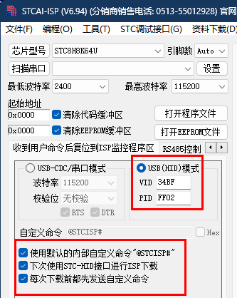

 楼主| 发表于 2024-4-13 22:26:16 | 显示全部楼层
神*** 发表于 2024-4-13 20:37
当年 STC 【高稳定 + 天下第一的 ISP】把 AVR 挤出了华夏
ISP 到目前,还是 STC 天下第一 !!!
发布升级包的功能将来可以支持STC-HID自定义下载指令的方式吗? 目前是这个选项直接USB HID的下载方式。
睁开眼睛做场梦~~~
