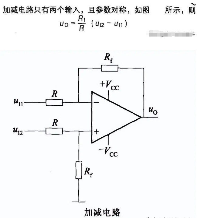

单片机经常烧毁,帮忙分析什么原因 | 地线都没接,坏是正常的

N年前谁设计的电路 ? 地线都没接,坏器件正常,不坏反而不合理
下图,典型的反面教材,你即使推卸责任,说 ...
这么说就没意义了,谁都能知道,这只是个示意图,只是说明是3.3供电,这并不是完整的图。这么说,还很多IO口没接呢。。

社区*** 发表于 2024-3-19 14:55
一级运放在放大到10V后,通过负反馈加到MCU的IO口,是引起MCU损坏的主要原因。
建议一级运放为跟随器,二级 ...
跟随放后面,只是想提高一下带负载能力。。后面打算加PWM输出7404反相器或加光耦

xuze*** 发表于 2024-3-19 14:41
STC单片机还是值得信赖的。建议还是看看电源的问题。原来做过批量的仪表,退回来的仪表,单片机偶尔有损 ...
看看下面这张图,这个说的是什么?
许多线性稳压器件都有最小负载要求,
我以前用过一种7805, 只要MCU进入掉电模式,电压就会飙升到8点几伏,AMS117应该也会有这样的情况。
只要厂家的数据文件里有这句话,那就是正常情况。(当然有许多品牌没有这句话,但是电压也会飙升
为了各个品牌的器件都可以通用,可以在7805输出级接一个1K电阻的假负载。
如果有功耗要求,就不要用7805了吧,器件几个毫安的静态电流。不合适。
选那种静态电流几个uA的 LDO,一般是没有最小负载要求的

要提供和MCU有关的完整电路图,也可能问题不在你提供这部分上

PWM高电压输出最好还是光耦隔离下,不会把故障传递给MCU,可以测量下是不是这个IO短路了

保险丝烧说明哪里短路导致电流过大

lzz*** 发表于 2024-3-19 19:14
PWM高电压输出最好还是光耦隔离下,不会把故障传递给MCU,可以测量下是不是这个IO短路了 ...
恩,下次碰到我先量一下这个IO,只量到是MCU造成了短路,直接换了,没想要去测某一个脚。。我想的是,如果哪怕是这个IO口烧了,烧了这个IO口就好 ,怎么能造成电源短路呢。。不知道内部结构是怎么样
对外输出,就是这个脚。其它的都是一些,按键,显示,基本不可能会烧,, 所以只画了这个脚,

F2烧毁是后方负载太大的原因,查后方是不是有漏电的问题。建议跟随器后方出来的104电容更换成105,如果灵敏度要求不高可以再加大一点电容。
一级放大电路的PWM端可以加个二极管,防止反向加压。3.3V也一样加个二极管再接到电路再到运放。

后面的电压应该反馈到单片机了…还是做隔离吧
