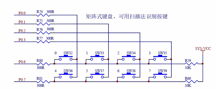

  矩阵按键 是用n个I/o口作为 行线,m个I/o口作为列线组成的键盘。在行和列线上每个交叉点上设置一个按键,所以按键的最多个数=m*n(个)。这种形式的键盘结构能够有效地提高单片机I/o口的利用率。
第一步:现将P0.0-P0.3输出低电平,P0.6-P0.7输出高电平,如果有按键按下,那么按下的那一列的I/o口就会变成低电平,就可以判断出哪一列按下了。
第二步:现将P0.0-P0.3输出高电平,P0.6-P0.7输出低电平,如果有按键按下,按下的那一行的I/o口就会变成低电平,就可以判断出哪一行按下了。
第三步:行列组合一下就可以判断出是哪个按键按下了。
矩阵按键原理图
矩阵按键原理图

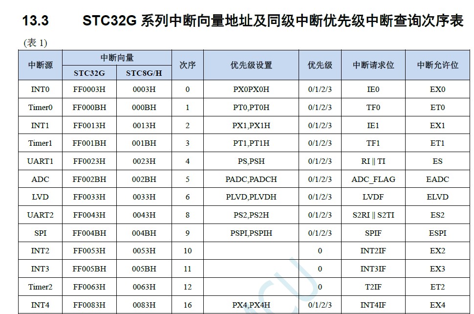

   中断优先级的处理原则:
1.不同级的中断源同时中请中断时,先处理高优先级,后处理低优先级。
2.处理低级中断又收到高级中断请求时,停止处理低优先级转而处理高优先级。
3.正在处理高级中断却收到低级中断请求时,不理睬低优先级。
4.同一级的中断源同时申请中断时,通过内部查询按自然优先级顺序确定响应哪个中断请求。

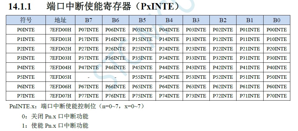

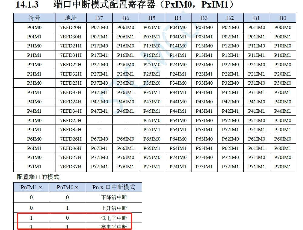

STC32G 系列支持所有的 IO 中断,且支持4种中断模式:下降沿中断、上升沿中断、低电平中断、高电平中断。每组 I/O 口都有独立的中断入口地址,且每个I/ O 可独立设置中断模式。
注:STC32G12K128 版芯片的普通 I0 口下降沿中断和上升沿中断暂时不要使用
  void P3Exit Init(void)
      P3IMO= 0X00;
      P3IM1 = OXFF;     //选择低电平中断
      P3INTE = 0X20;   //  p35中断  0010 0000=0x20

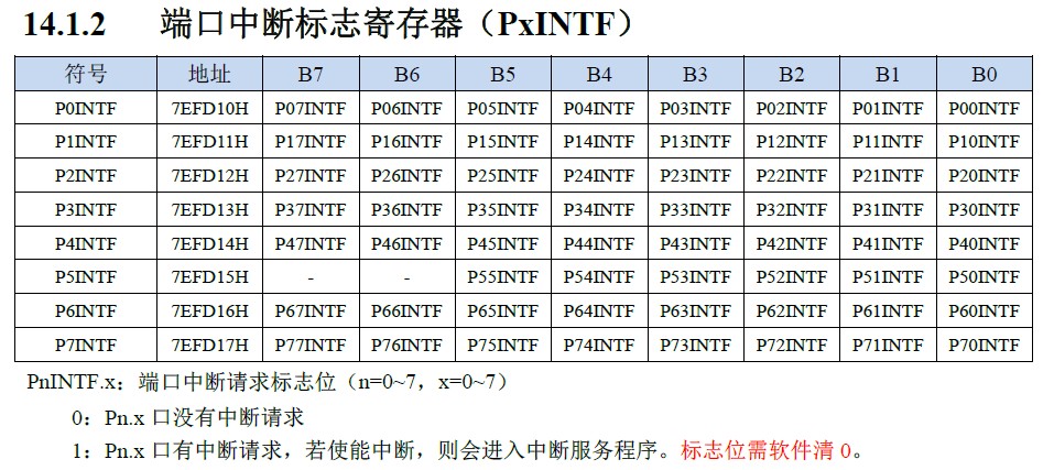

void P3Exit_Isr(void) interrupt 40
      u8 intf;
      intf = P3INTF;      //读取中断标志
      if (intf)
          P3INTF =0;       //清空中断标志位,必须软件清空
          if( intf & 0x20)   ///p35按下 0010 0000
             SEG0 ++;
             if(SEG0 >9)
                SEG0 = 0;
中断使能寄存器
中断使能寄存器
中断标志寄存器
中断标志寄存器
中断模式
中断模式
中断优先级
中断优先级
