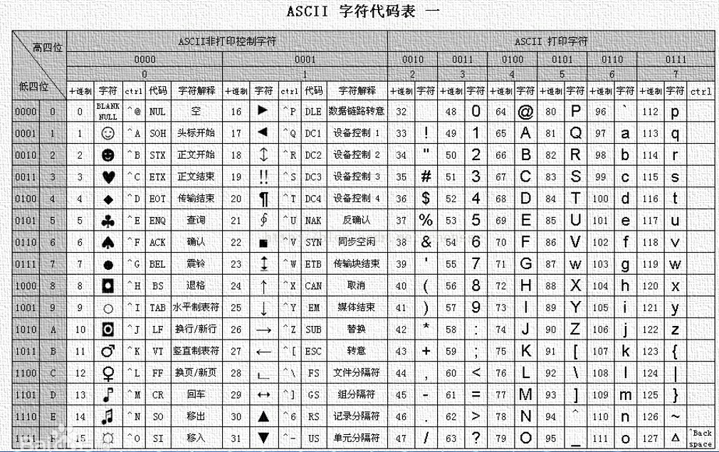

  学习了printf 应用,通过练习来记忆,体验区别很有用。每个都试了一下。
   ASCII 字符代码表也看懂了。

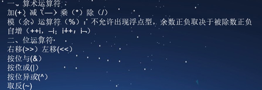

   常用的运算符,这个也要上机体验。

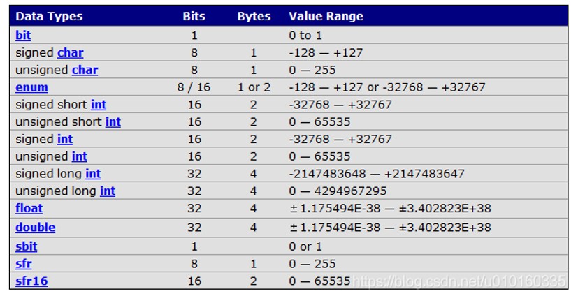

   数据的基本类型

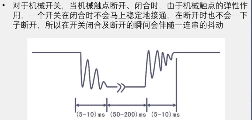

按键学习:
1. 按键防抖时间5-10mS

按键按下时电压变化
