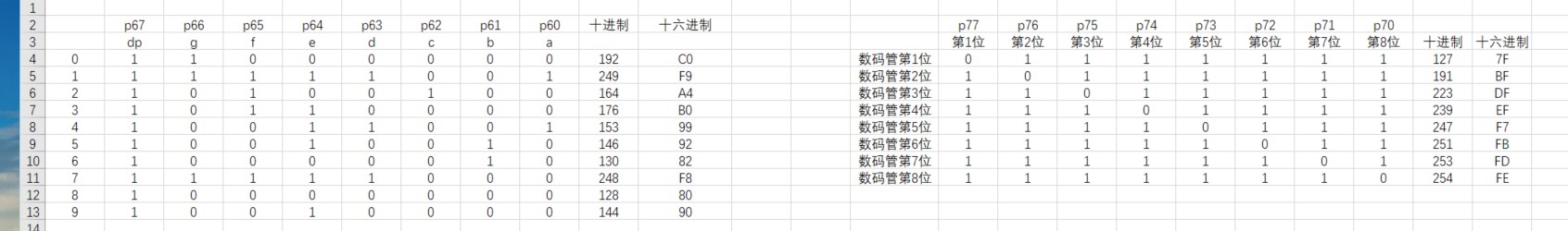

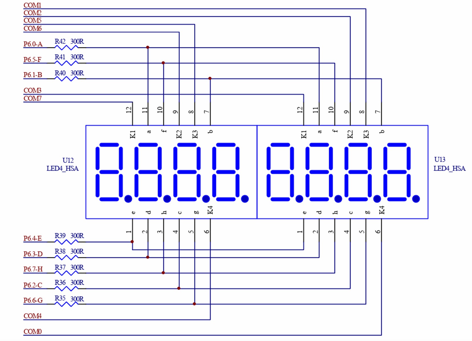

视频.10
   数码管与原理图对应的码表。
数码管原理图1
数码管原理图1
数码管COM
数码管COM
码表
码表

发表于 2024-3-22 15:31:09 | 显示全部楼层
视频.10
  前面有了码表,定义下一维数组:类型符 数组名 [常量表达式];
   u8 SEG_Tab[10] ={0xc0,0xf9,0xa4,0xb0,0x99,0x92,0x82, 0xf8,0x80,0x90}; //0-9数字段码数组
   u8 COM_Tab[8] ={ 0x7f,0xbf,0xdf,0xef,0xf7,0xfb,0xfd, 0xfe};  //0-7位码数组

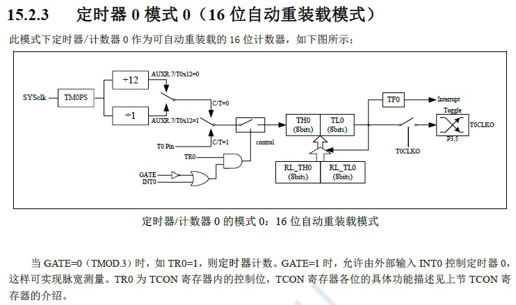

发表于 2024-3-22 16:08:50 | 显示全部楼层
视频.11
     STC32G系列单片机内部设置了5个24位定时器/计数器(8 位预分频+16 位计数)。5 个 16 位定时器 TO、T1、T2、T3 和 T4 都具有计数方式和定时方式两种工作方式。对定时器/计数器 T0 和 T1,用它们在特殊功能寄存器 TMOD 中相对应的控制位 C/T 来选择 TO 或 T1为定时器还是计数器。对定时器/计数器 T2,用特殊功能寄存器 AUXR 中的控制位, T2 CT 来选择 T2为定时器还是计数器。对定时器/计数器 T3,用特殊功能寄存器 T4T3M 中的控制位 T3 C/T 来选择 T3 为定时器还是计数器。对定时器/计数器T4,用特殊功能寄存器 T4T3M 中的控制位 T4 C/T 来选择 T4 为定时器还是计数器。定时器/计数器的核心部件是一个加法计数器,其本质是对脉冲进行计数。只是计数脉冲来源不同:如果计数脉冲来自系统时钟,则为定时方式,此时定时器/计数器每 12 个时钟或者每1个时钟得到一个计数脉冲,计数值加 1:如果计数脉冲来自单片机外部引脚,则为计数方式,每来一个脉冲加1。
  当定时器/计数器 TO、T1 及 T2 工作在定时模式时,特殊功能寄存器 AUXR 中的 TOx12、T1x12 和T2x12 分别决定是系统时钟/12 还是系统时钟/1(不分频)后让 TO、T1 和 T2 进行计数。当定时器/计数器 T3 和 T4 工作在定时模式时,特殊功能寄存器 T4T3M 中的 T3x12 和 T4x12 分别决定是系统时钟/12还是系统时钟/1(不分频)后让 T3 和 T4 进行计数。当定时器/计数器工作在计数模式时,对外部脉冲计数不分频。
  定时器/计数器0有4种工作模式:模式0(16 位自动重装载模式),模式1(16 位不可重装载模式),模式2(8位自动重装模式),模式3(不可屏蔽中断的16 位自动重装载模式)。定时器/计数器1除模式3外,其他工作模式与定时器/计数器0相同。T1 在模式3时无效,停止计数。定时器 T2 的工作模式固定为 16 位自动重装载模式。T2 可以当定时器使用,也可以当串口的波特率发生器和可编程时钟输出。定时器 3、定时器 4 与定时器 T2 一样,它们的工作模式固定为 16 位自动重装载模式。T3/T4 可以当定时器使用,也可以当串口的波特率发生器和可编程时钟输出。
stc-isp定时器计算工具
stc-isp定时器计算工具

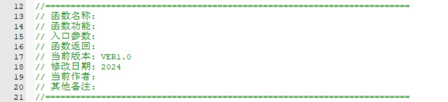

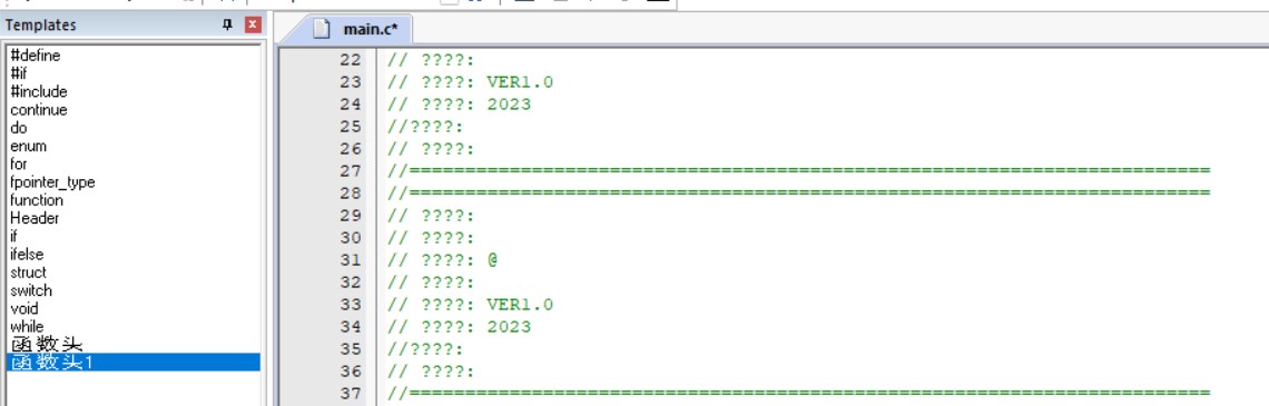

  我定义的函数头文件怎么都是?号?
学无止境!
  • 打卡总天数:115
  • 最近打卡:2025-04-21 09:51:03
41
526
526

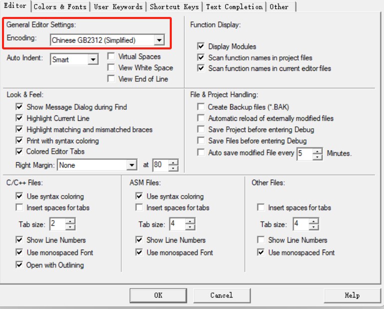

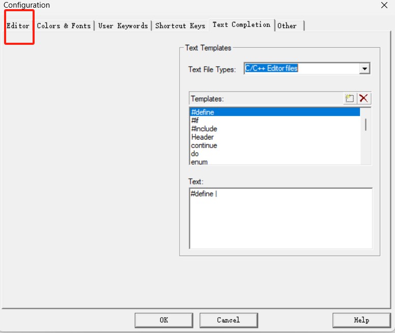

发表于 2024-3-23 16:27:50 | 显示全部楼层
用一次可能以后再也用不上的语言设置:
  1.打开Keil
  2.点开Edit 菜单最下面的configuration 选项
  3.在configuration界面下的Editor 找到Encoding项,在小三角选项内找到简体中文:Chinese GB2312(Simplified)
Editor选项
Editor选项
语言设置选择
语言设置选择
完成函数头设置
完成函数头设置
