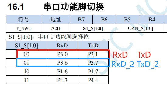

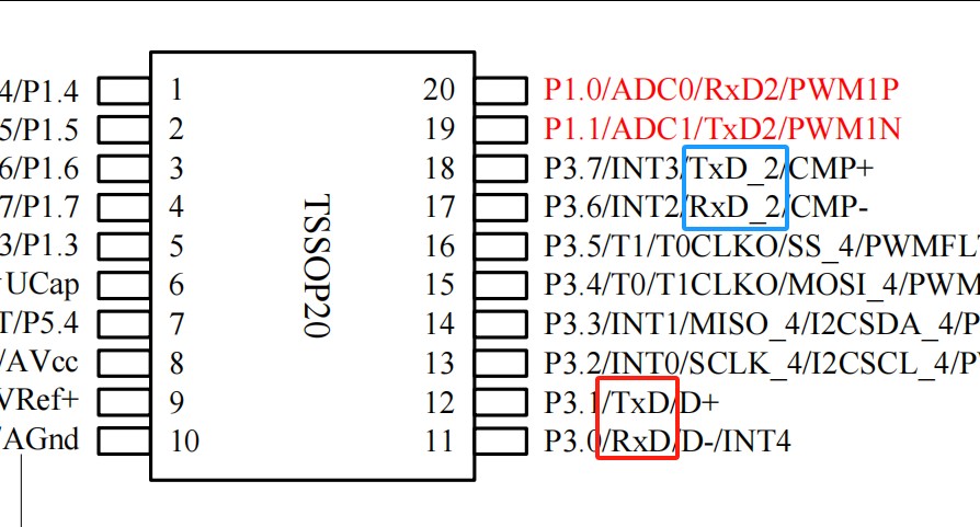

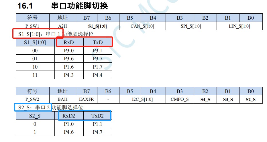

第二十一集 串口应用
提到两个点,比较有用。
1. TxD,TxD2,TxD_2他们之间的关系
2. sprintf函数
问题1
TxD,TxD2分别是串口1,串口2,见下图
TxD,TxD_2分别是串口1的第一组TxD引脚,第二组TxD引脚,见下图
总结:下划线前数字代表串口号,下划线后数字代表第几组PIN脚。数字1会被省略,因此TxD可以理解成TxD1_1,即串口1的第一组引脚。

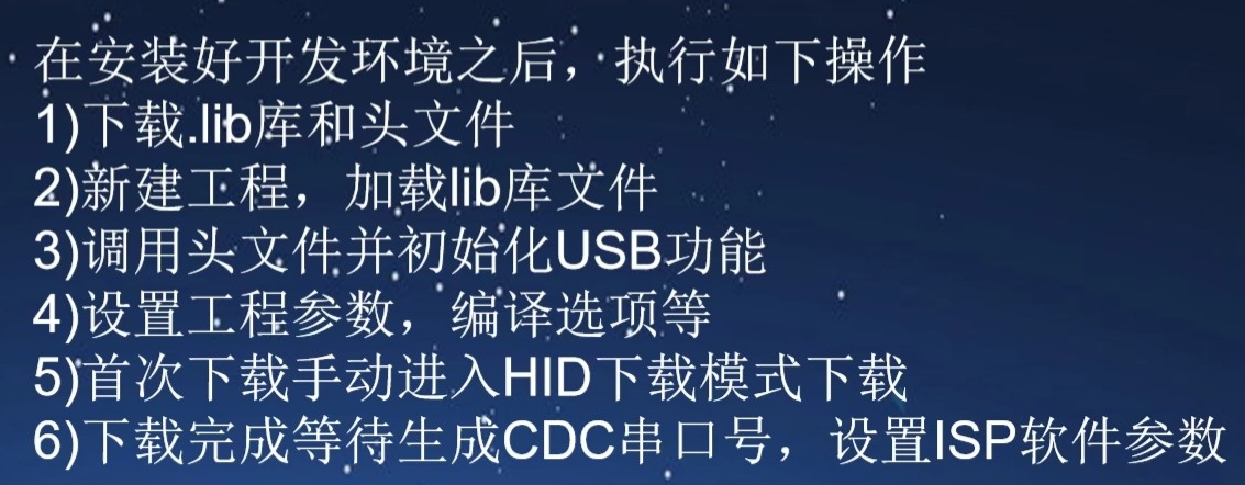

第二十二集 CDC串口通信
官方的lib库,很方便。只是有一个疑问,会额外占用多少资源,有没有官方数据?

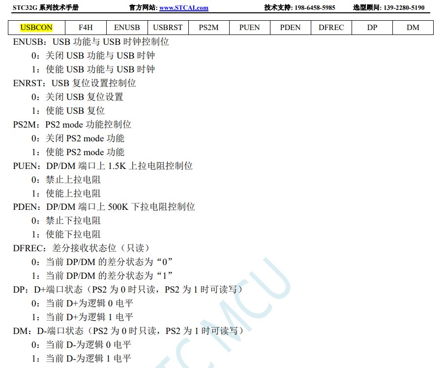

第二十三集 看门狗
看门狗,在软件异常后,可以进行补救,重启系统,减少影响。一般我在开发阶段,是不使能看门狗的,方便暴露软件问题。
看门狗只是亡羊补牢的做法,你肯定不希望自己的软件看门狗经常起作用。
一般,系统启动后,会检测一下是什么原因导致的系统复位,如果是看门狗,那就需要进行一些处理,比如记录一下log。

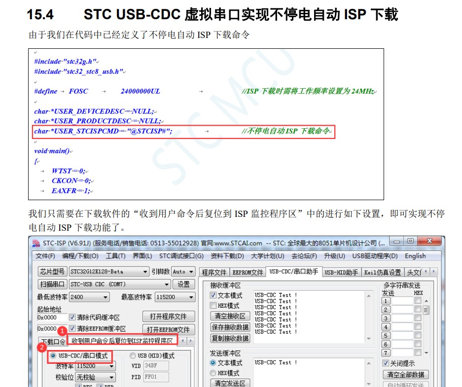

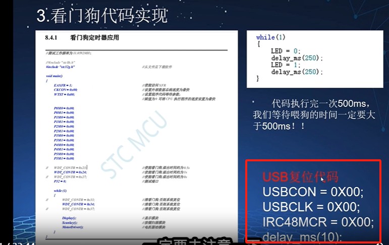

手册里示例比较简单,但跟其他功能一起用时,就出现了视频中的问题(与USB-CDC一起使用)。
视频里只是给出了解决办法,但好像没有给出解释。
翻了一下手册,从手册里USB-CDC不断电下载的描述上看,应该是USB-CDC的库代码实现了以下功能:
接收到“@STCISP#”后,会将MCU复位,进入ISP下载区,从而实现不断电,自动下载。
但貌似视频中出现了看门狗复位无法使软件顺利重新运行,是也进入ISP下载区了吗?
从最后两个截图看,是关闭了USB相关功能,那USB-CDC功能呢,还正常吗? 实验验证了,正常。

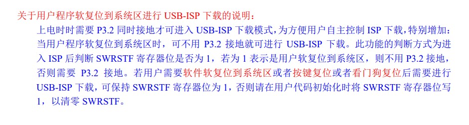

查看了RSTFLAG的描述,里面关于SWRSTF的描述如上图,我的疑问是,USB-ISP下载的动作是在用户代码执行之后,那是下一次启动时,用户代码起作用?
看来看去,也没理解这之间的关联。
USB-ISP进入后,检查SWRSTF是否为1,如果是1,则直接等待程序烧写。
那看门狗复位,跟SWRSTF也没关系啊,为啥会需要RSTFLAG |= 0x04这句呢?视频里说了,实验也验证了,不需要这句。
为了看门狗起作用,为什么要禁用USB呢?

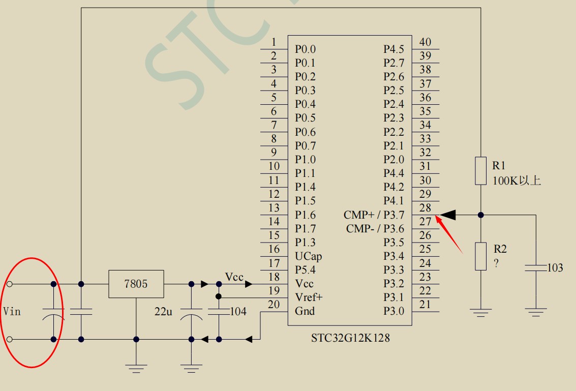

第二十四集 比较器
内置比较器,功能很贴心,可以方便进行电压判断,常用传感器提供电压信号,利用外围电路分压对其进行阈值判断,避免了ADC转换,相应的滤波和防抖也都考虑了。
例如手册中的例子:
CHYS的配置,手册上写的介绍是:DC迟滞输入选择,理解起来不太通俗。
视频中讲解的是电压向下波动时,有一个设定的差值,作为deadband,下降到设定的阈值-Vchys的时候,才会触发新的比较结果的产生。

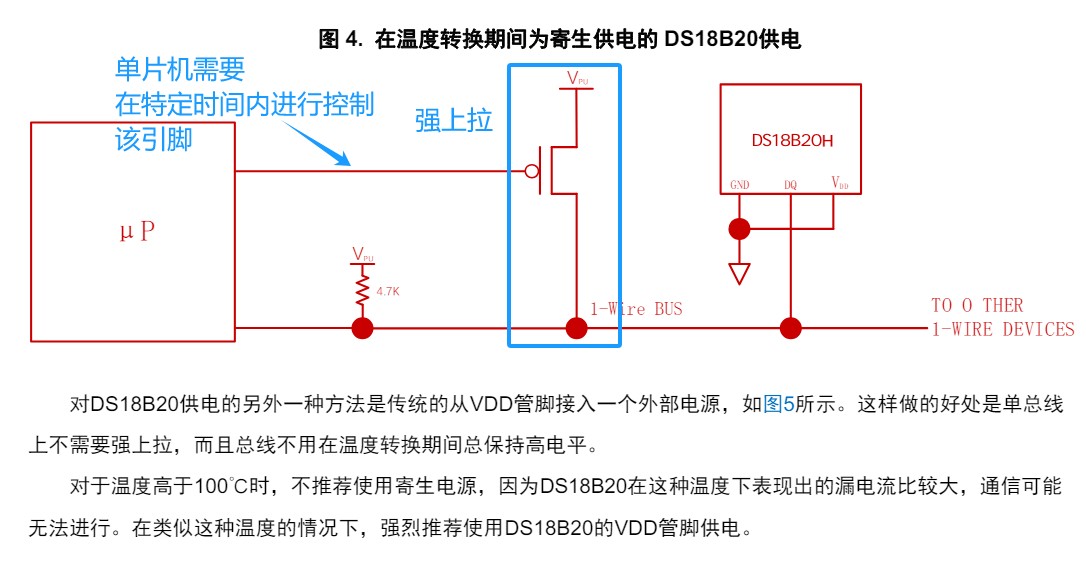

第二十六集 DS18B20温度传感器(单总线)
这个芯片没用过,重点就是学习一下这个芯片的控制。
感觉整个过程应该都是对单片机的一个管脚进行读写,进而完成对传感器的所有操作。
下面通过截图解释几个重点内容:

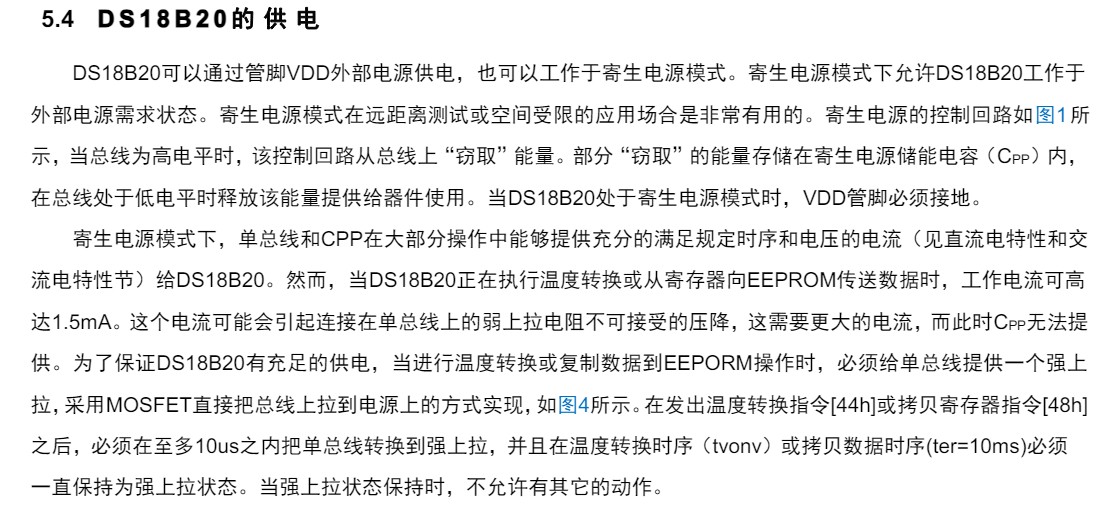

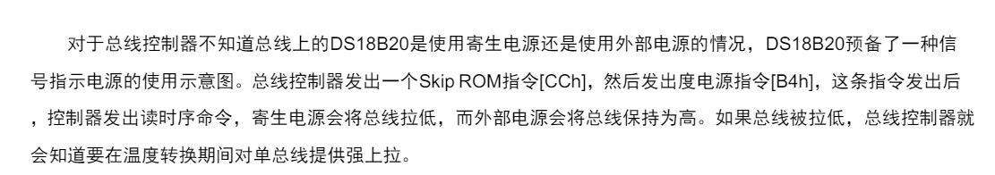

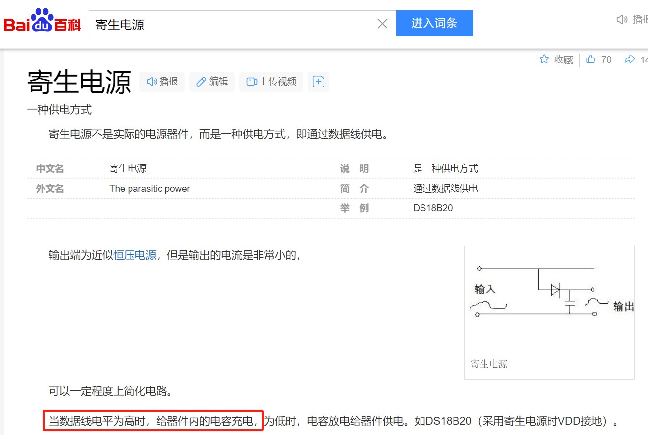

寄生电源
手册里这样写:
我们开发板也是用的直接VDD供电,简单稳定。
但下面这段没理解,MCU在不知道是什么供电的情况下,怎么提供强上拉呢?它控制什么来提供强上拉呢?
附件是DS18B20的手册,供大家参考。

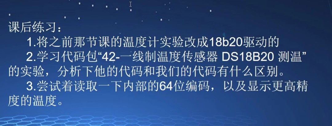

课后习题里的3,是个值得研究的话题。标记一下。
