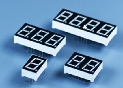

数码管,在电子世界里,可以说是无处不在。
八段数码管,就是8个LED组成的可以显示0~9和很多字母(注意,是很多,不是全部)。
这里提到静态,简单理解就是LED是一直被点亮,下节的动态,就是利用人眼暂留特性,高频切换被点亮的LED,使得人看到的是都被点亮,而实际是分时点亮。

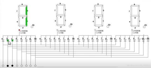

第十集 数码管的动态显示

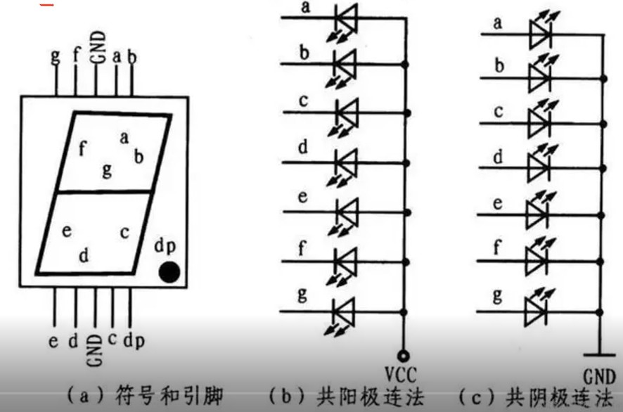

跟上一集对比来看,可以理解何为“动态”。
重点在硬件的设计差异,或者是功能需求的差异,软件就需要“动态”。
如果用不同的管脚驱动不同的数码管,就只需要静态驱动即可;
如果如上图所示,复用管脚,且需要“同时”点亮多个8段数码管,就需要软件“动态”刷新,分时点亮每一个8段数码管。

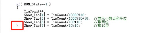

PS: 这里的括号错了,应该往下挪一行。

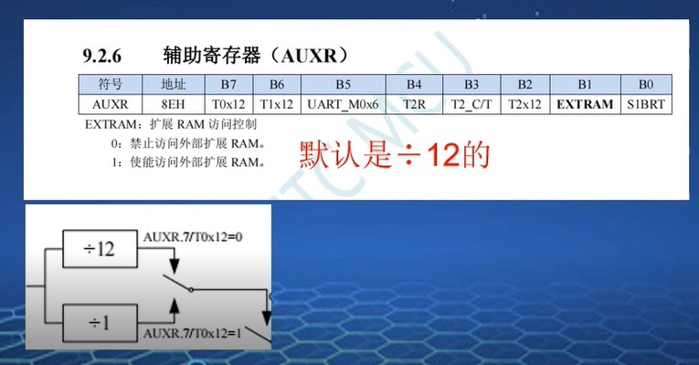

T0x12, T1x12, 不太理解为什么这么写,所以一直记不住对其清零和置1哪个是频率高。今天终于想明白了。
T1x12 = 0,就是“不乘以(x)12”,所以是低速时钟,其实就是老的51的速度。
T1x12 = 1,就是“要乘以(x)12”,所以是高速时钟,STC的51的速度,12倍于老51。

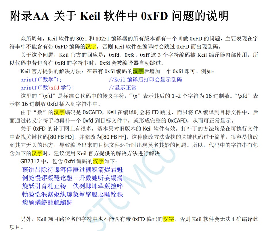

这个编译器的问题,确实以前没遇到过。

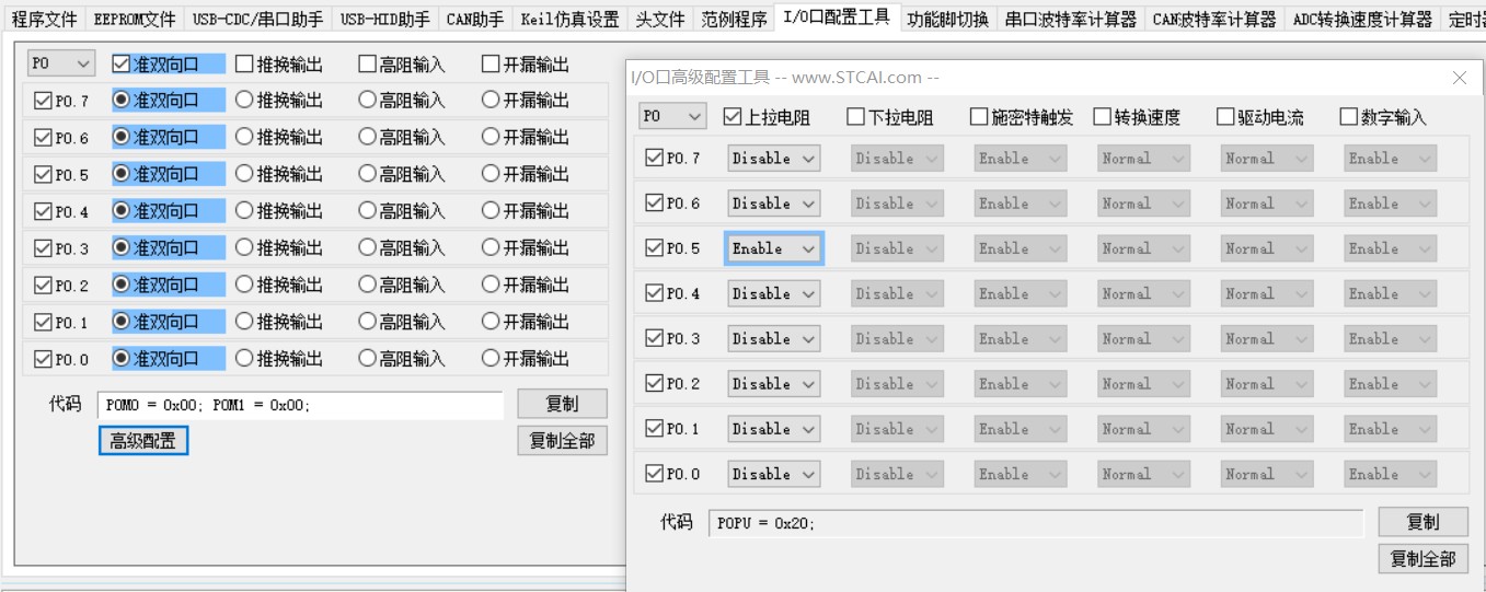

另外想提的是ISP这个软件的配置功能,确实很方便:
但有一个小问题,也许这个配置内容在你用的单片机里不支持,要在手册里确认才行。
比如上面这个管脚配置,在STC12C5204AD里是不支持上拉、下拉等功能的配置的,但界面也是有的。这一点要用户自己注意。

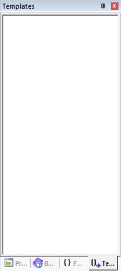

为啥我的template是空的?
另一个工程就可以正常显示。

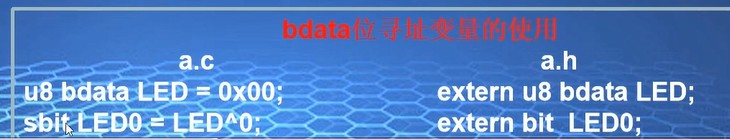

bdata,这个以前没用过(也可能是用了,忘干净了)。
这集是把前面的几种外设控制放到一起,模块化编程,形成简单系统的过程。有利于将项目由小变大,使得功能移植也变得更加容易。

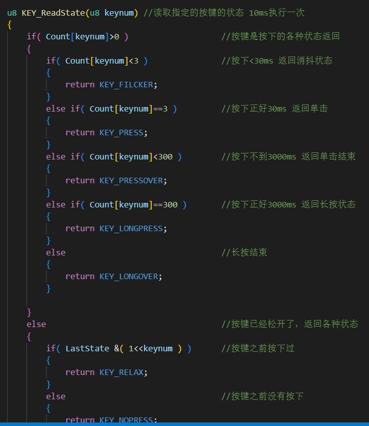

提个问题,大家一起思考一下:
如果长按和短按想分开,具体点说,如果我按下后不松开,直到3s后再松开,只想触发长按,怎么办?
上面的代码,一次长按会触发一次短按+一次长按。
是不是这样呢?

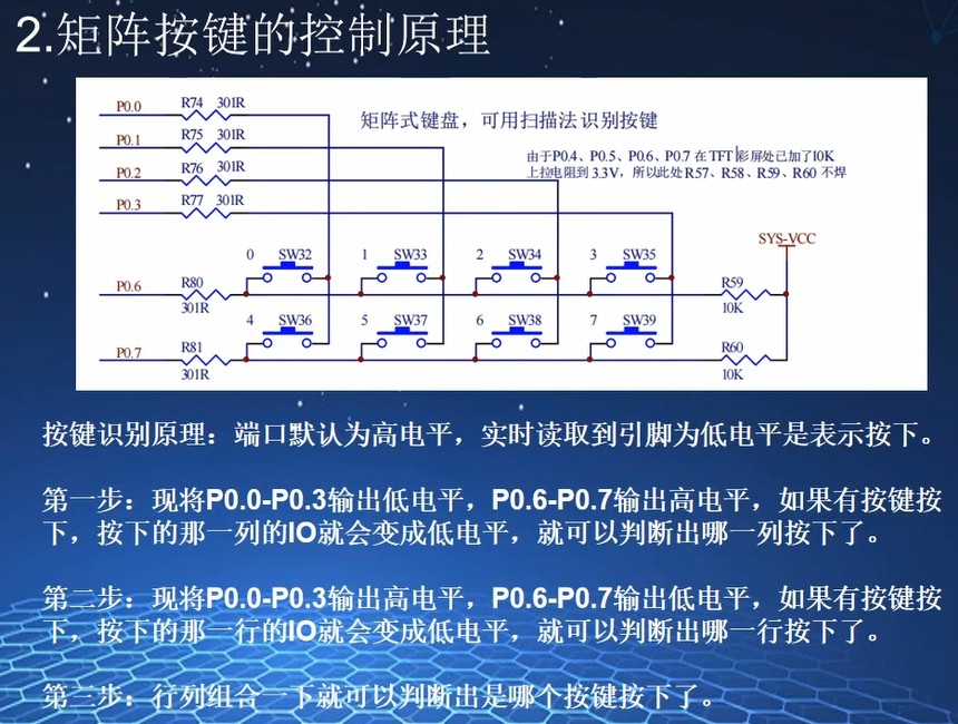

第十四集 矩阵按键
记得当年通过软件实现矩阵按键时,是分时扫描,比如P0.6作为检测管脚,对P0.0, P0.1, P0.2, P0.3进行分别置零,当某一个管脚置零后,如果P0.6为低电平,则当前管脚和P0.6相交的那个按键被判定按下。然后再对P0.7进行同样的扫描操作。
现在是因为准双向口的原因吗?可以不需要扫描了?但基本思路是一样的。
