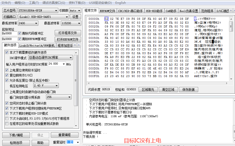

发表于 2025-7-24 13:43:03 | 显示全部楼层
STC-USB Link1D不能下载程序是哪里的问题?一直卡在继续检测目标单片机这里,烧录器的串口功能是正常的
  • 打卡总天数:106
  • 最近打卡:2026-04-03 15:43:20
54
602
602
发表于 2025-7-24 14:03:55 | 显示全部楼层
cyf1*** 发表于 2025-7-24 13:43
STC-USB Link1D不能下载程序是哪里的问题?一直卡在继续检测目标单片机这里,烧录器的串口功能是正常的 ...
补充一点,烧录器按照视频教程重新制作,现象还是一样的

发表于 2025-7-24 20:15:07 | 显示全部楼层
神*** 发表于 2025-7-24 15:12
软件版本太旧,请使用最新的
深圳国芯人工智能有限公司-工具软件
最新的版本也不行,就是卡在检测单片机那里,我后来以为串口功能有问题,短接tx和rx后,串口是能自收自发的
你的原理图的PDF发上来,大家帮分析  详情 回复 发表于 2025-7-24 22:03

发表于 2025-7-24 22:03:20 | 显示全部楼层
cyf1*** 发表于 2025-7-24 20:15
最新的版本也不行,就是卡在检测单片机那里,我后来以为串口功能有问题,短接tx和rx后,串口是能自收自发 ...
你的原理图的PDF发上来,大家帮分析
