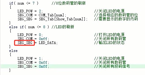

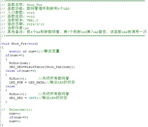

回顾,理清程序的逻辑思路。
应用模块化编程
重要的函数添加说明
修饰符 extern 用在变量或者函数的声明前,用来说明“此变量/函数是在别处定义的,要在此处引用”。
bdata位寻址变量的使用
这里冲哥声明的
输出led状态赋值为何还是SEG_SEG 不应该是LED的寄存器组吗
按照视频写就只显示数码管LED不会亮
把标注部分改成led所在的寄存器就可以点亮
可能是因为我的板子有点不一样,再研究研究

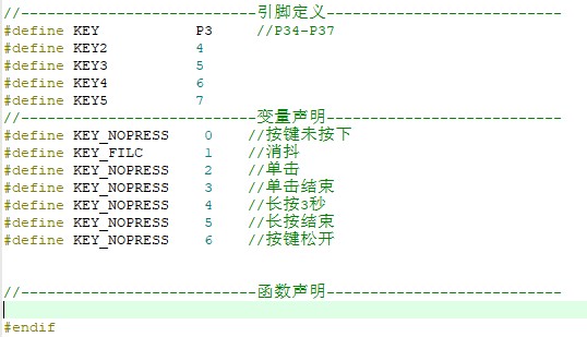

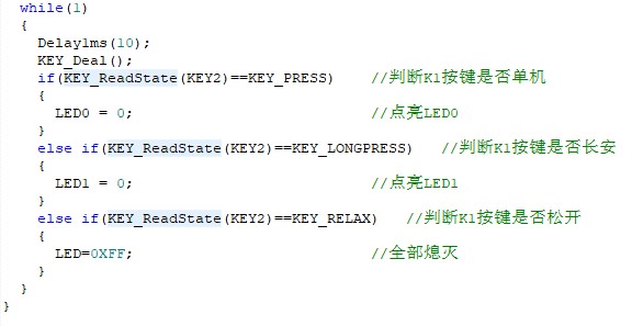

发表于 2024-3-13 11:53:40 | 显示全部楼层
十三集下,完善按键的模块化编程
按键未按下
消抖
单击
单击结束
长按3秒
长按结束
按键松开
几种状态

这个是主函数中执行的
主函数中的循环
主函数中的循环

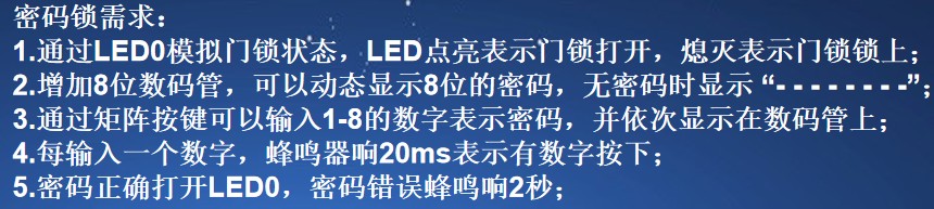

十四集,矩阵按键
先了解了矩阵按键的原理
用switch语句来显示键码
通过密码锁项目来实现矩阵按键的功能
下面是部分代码

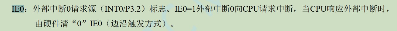

发表于 2024-3-25 10:11:44 | 显示全部楼层

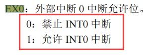

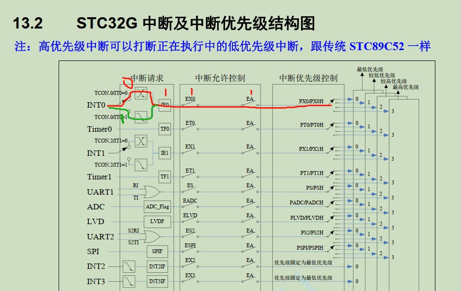

十五集 外部中断
根据手册中的打开关闭寄存器通道来写外部中断
熟悉了外部中断的作用和使用方法
这是外部中断0 INT0 的结构
IT0:外部中断源0触发控制位。IT0=0,上升沿或下降沿均可触发外部中断0。
IT0=1,下降沿触发方式。
硬件可以自动清零,还是要手动清一下,防止上电就进入中断
EX0=1;
  1. void INT0_Init(void)                                //外部中断0的初始化
  2. {
  3.         IT0 = 1;                                                //1:下降沿中断   0:上升下降沿中断
  4.         EX0 = 1;                                                //允许中断
  5.         IE0 = 0;                                                //清除中断标志位
  6. }
