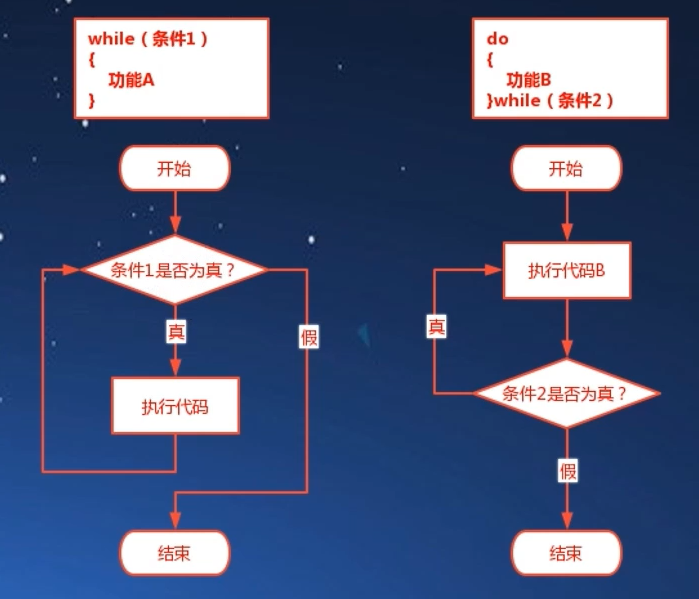

发表于 2024-3-6 11:26:54 | 显示全部楼层
第六集 上,基于Dealy的LED闪烁
1秒 = 1000 毫秒 = 1000 000微妙 》单位换算
  1. #define MAIN_Fosc        24000000UL //定义一个IRC系统时钟
  1. void  delay_ms(u16 ms)
  2. {
  3.      u16 i;
  4.      do{
  5.           i = MAIN_Fosc / 6000;
  6.           while(--i);
  7.      }while(--ms);
while和do while有什么差异
