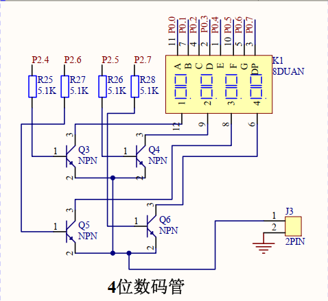

发表于 2024-3-7 14:41:14 | 显示全部楼层
第十集 数码管动态控制和原理,
这集逻辑没跟上,看了两遍才跟上,这集不懂的地方是这段算法取个位十位百位
  1. Show_Tab[0]=TimCNT/10000%10;
  2. Show_Tab[1]=TimCNT/1000%10+10;
  3. Show_Tab[2]=TimCNT/100%10;
  4. Show_Tab[3]=TimCNT/10%10;
附上数码管动态显示计时器的代码,好让自己温故而知新
因为我这个小开发板只有四位数码管,所以根据冲哥的思路改动了一下,也是可以实现的。
