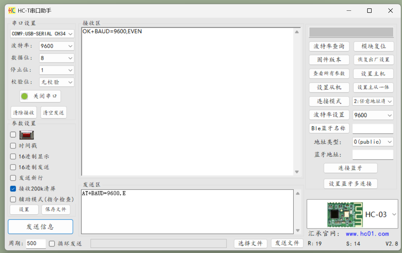

谢谢楼主!最关键是要把CH-04模块设置成偶校验,用AT+BAUD=9600,E  指令

我这边使用JDY33与JDY34成功了。之前参考版主与大家的方法测试了好久,一直卡在了通信部分。后面把蓝牙的下载波特率提升至115200,同样蓝牙都设置成偶校验。后面就成功了,其余部分随便选都依然能正常下载。
