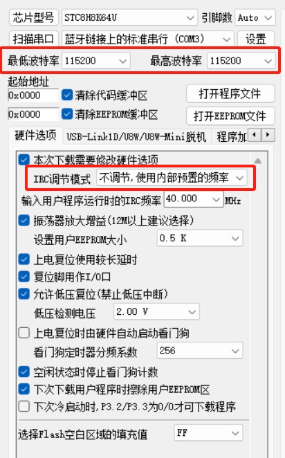

首先需要电脑跟SPP蓝牙进行配对(默认密钥1234),然后在这个设备上建立一个COM虚拟端口(各个版本Windows操作方法不一样,请自行查阅)
下载的时候需要保证最高波特率和最低波特率都是115200,且硬件选项部分IRC要设置为“不调节,使用内置频率”或者直接取消勾选本次需要修改硬件的选项
其余部分和正常的下载器使用一样,直接点击下载就可以开始下载程序了。
并且这个下载是不影响串口数据传输的,仍然可以用这个串口来传输数据用于调试(注意需要设置为偶校验模式,115200波特率)
