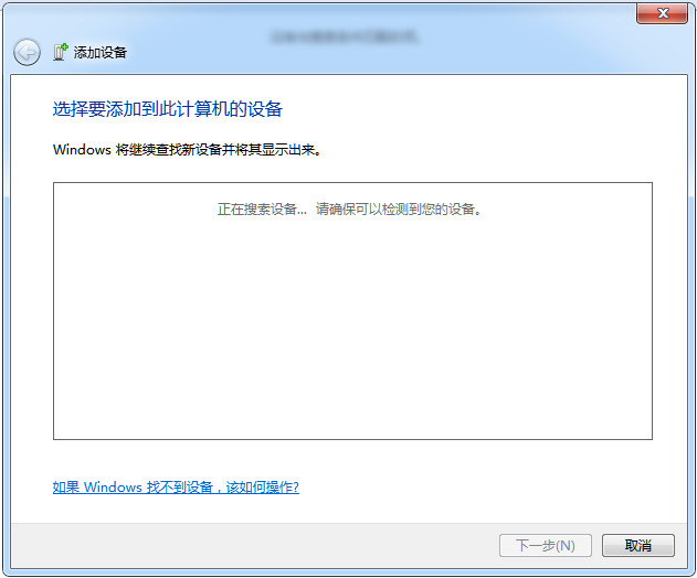

台式机没有内置蓝牙适配器,想玩蓝牙与单片机通讯,因此,只能买了一个外置蓝牙适配器。
外置蓝牙适配器插入USB口后,win7能正常识别出蓝牙适配器。
而目前的问题是,蓝牙适配器无法搜索到蓝牙模块,不知道是什么原因,请高手指点迷津,谢谢!

补充:打开手机蓝牙,却能搜索到蓝牙设备
是不是蓝牙模块的模式不支持?

蓝牙分BT和BLE。电脑设置里搜的是BT设备。
单片机连的蓝牙模块一般是BLE。
买的模块没送上位机软件或者手机App吗,一般有配套的。

蓝牙模块是大夏的DX-BT36

手机APP可以连接到蓝牙模块的

电脑要调试BLE,需要安装软件的,你可以搜一下bluetooth LE Explorer
一般模块都是买一对儿的,一个连单片机,一个串口转USB连电脑。

是这样的,蓝牙分为好几种,BLE蓝牙和SPP蓝牙,需要注意的是蓝牙版本号,较早的版本号一般仅支持SPP蓝牙(传统蓝牙), 而BLE蓝牙属于低功耗蓝牙,仅在较新的版本号中才支持,所以插入蓝牙适配器后,需要注意适配器是否版本足够高

蓝牙适配器是5.0的,刚从某宝上买的,蓝牙模块是大夏的DX-BT36
是不是这种蓝牙适配与BLE蓝牙模块不匹配?
