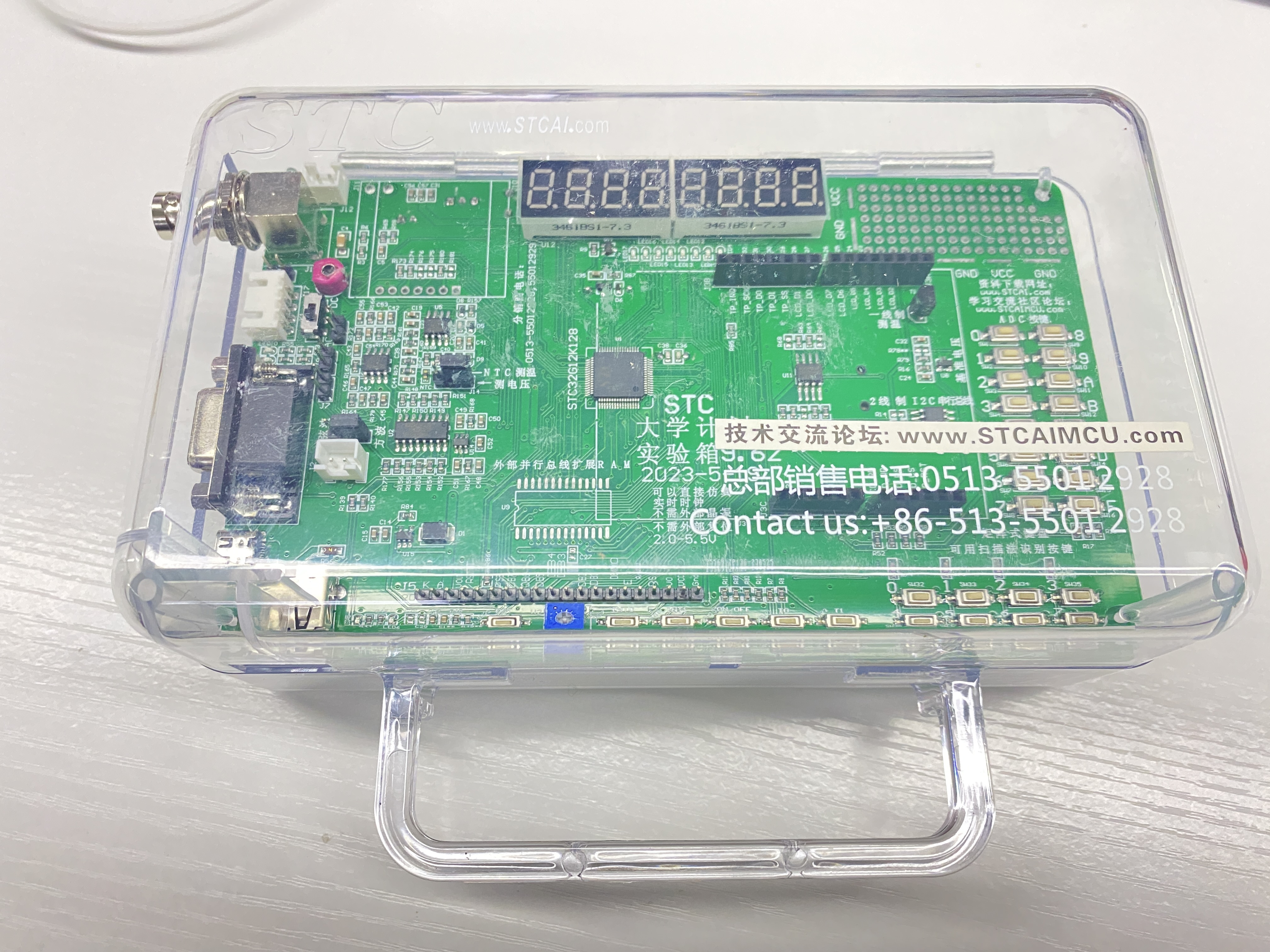

发表于 2024-2-27 17:35:27 | 显示全部楼层
实验箱已收到!太给力了,{:5_332:}
