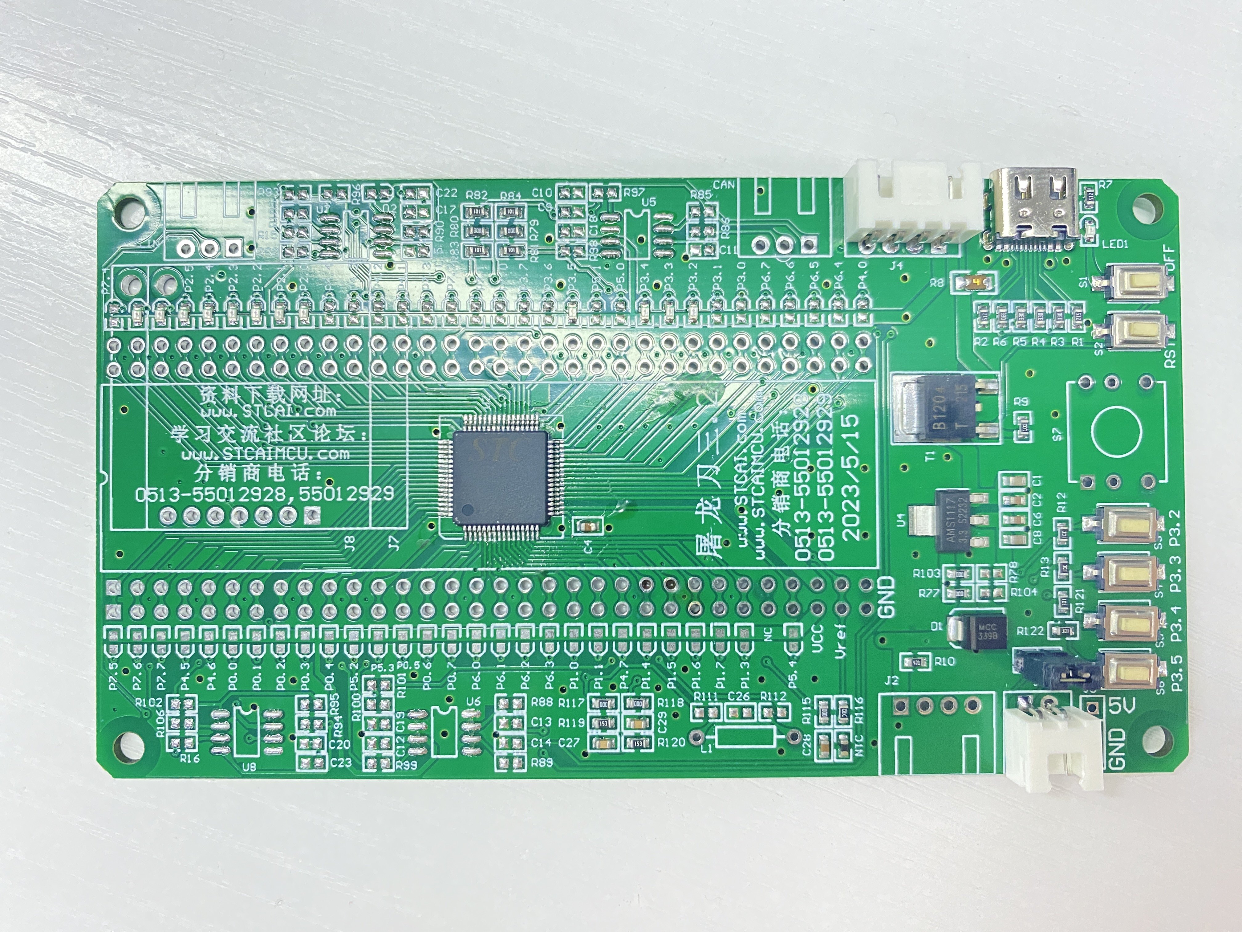

发表于 2024-2-21 17:28:37 | 显示全部楼层
第四集上:点亮LED,因为我使用的是开发板,代码与教程有出入,对照着对文档顺利点亮
sfr P2 = 0xA0;
sfr P2M1 = 0x95;
sfr P2M0 = 0x96;
sbit P20 = P2^0;
void main()
        P2M1 = 0x00;
        P2M0 = 0x00;
        while(1)
                //P2++;        //点亮所有P2、 LED
                P20 = 0; //只点亮P20
  • 打卡总天数:143

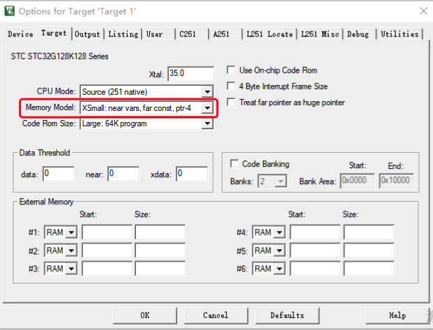

发表于 2024-2-21 18:29:36 | 显示全部楼层
第四集下:自动下载报错
调整了下Memory Model
  1. Program Size: data=8.3 edata+hdata=406 xdata=192 const=39 code=6786
  2. creating hex file from ".\Objects\LED"...
  3. ".\Objects\LED" - 0 Error(s), 40 Warning(s).
Tips: 屏蔽警告:WARNING L57: UNCALLED FUNCTION,IGNORED FOR OVERLAY PROCESS
为软件系统警报问题,当声明的函数未被引用时会出现此警告,尤其对于自己写函数时经常会发生此问题。
解决方法:
  在软件配置对话框的"L251 Misc"栏中,disbale warning numbers,写入57,用于屏蔽未引用警告。
总结:
新版代码 HID和CDC 两种代码一致,只需要替换下lib库文件即可
