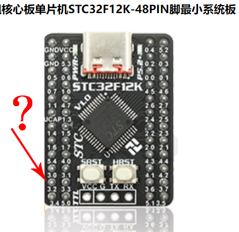

STC32的USB下载模式怎么接线啊,我用ttl只能显示是串口,没办法变成STC USB Write(HID

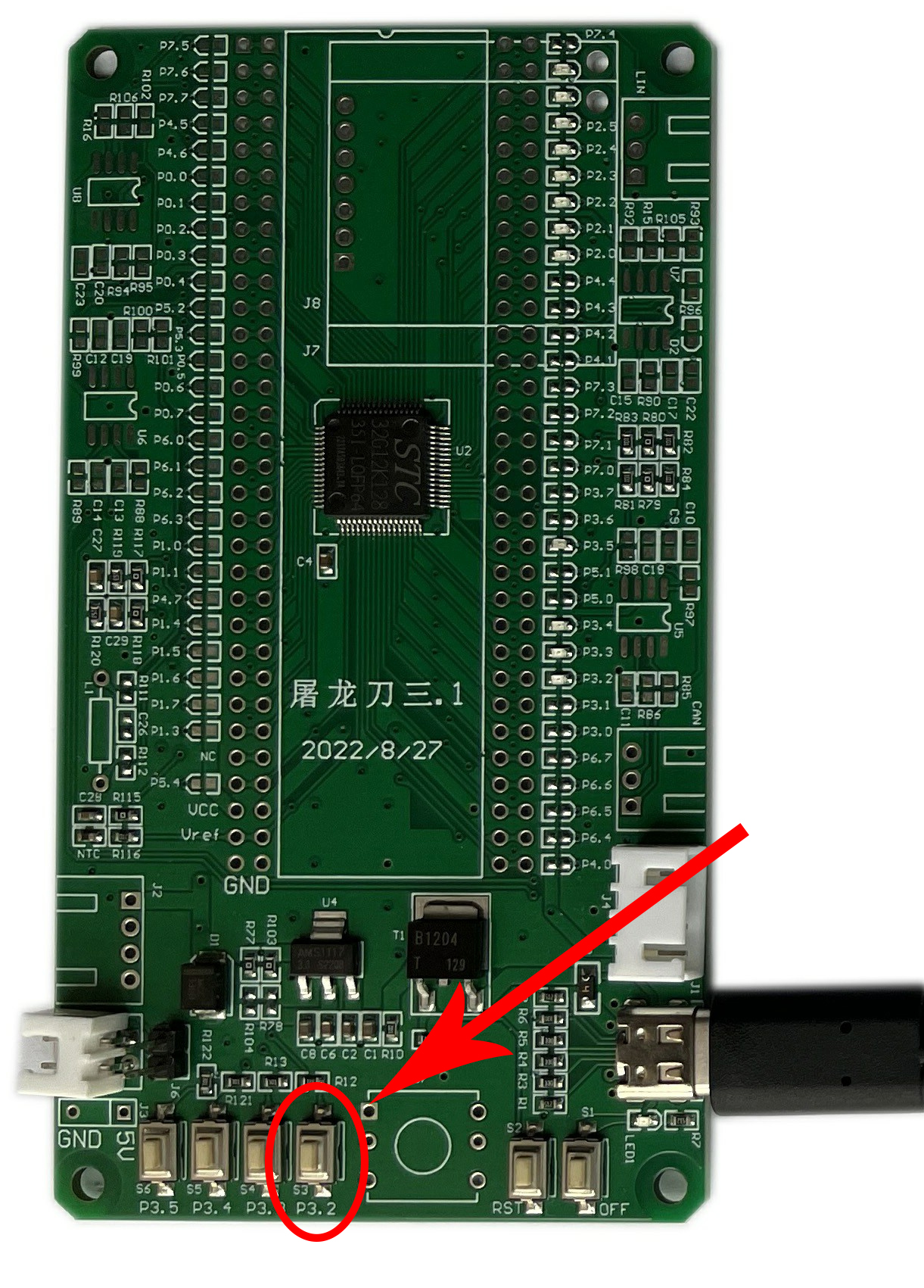

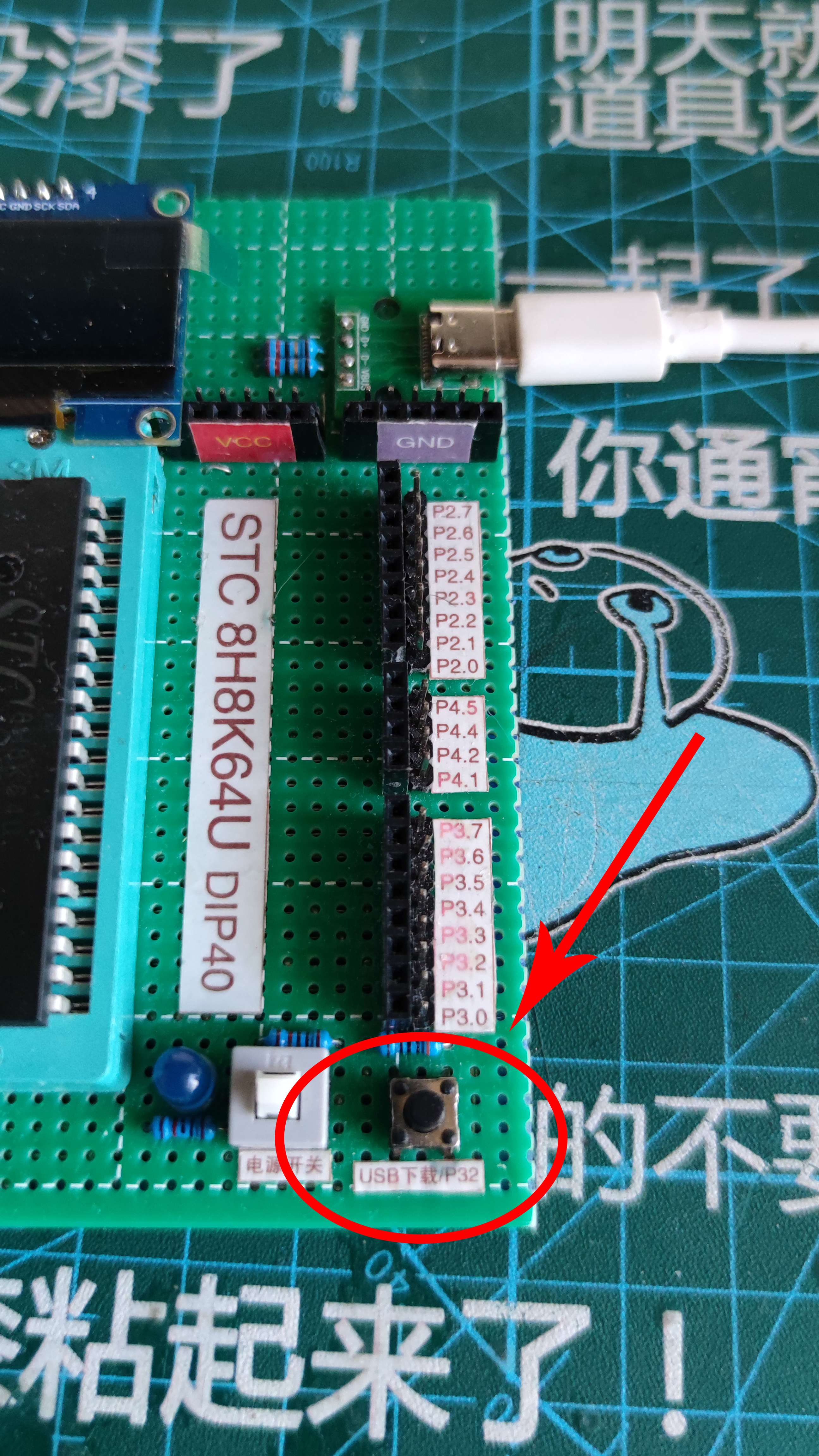

这家系统板的资料页面里有说明啊,USB下载用的是那个Type-C接口。
但是,这个板子上似乎是缺少一个重要的 把P3.2口拉低的按键,所以估计得自己去接。
STC32G
STC32F

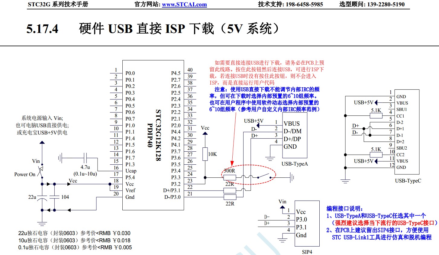

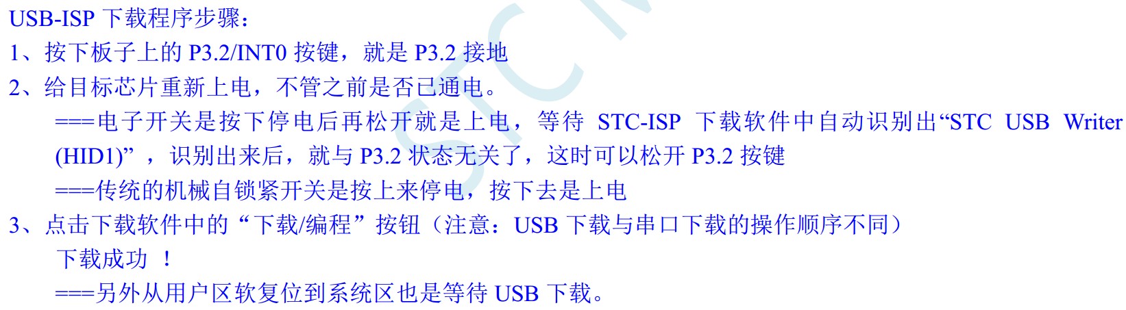

因为如果是新板子,根据芯片手册上的要让STC-ISP识别到SUB-HID,需要先将P3.2口拉低,然后再给单片机上电才能识别到。
识别到USB-HID之后,或者用TTL下载器链接,把USB-HID的驱动代码加进工程程序里,之后就可以用STC-ISP进行自动识别USB-HID了。
所以你的这块系统板的话,要么用它的Type-C接口连接电脑,然后自己在P3.2口上接条线去接GND,然后按那个硬复位键;要么按照芯片手册里的接线图,自己给P3.0、P3.1、P3.2接线。
这个板子的typec后面带了一个ch340的,应该需要单独拿一根usb线链接排针口部分实现usb下载,旁边的引脚处应该是存在p32口的  详情 回复 发表于 2024-2-17 10:57
这个板子的页面资料上看不到背面,但是说明里没提P3.2口的事儿。方便的话发个背面的图。 另外刚刚把上面的回帖更新了一下,加了下载说明。 STC32和STC8的USB下载都不需要CH340,只用USB线里的D+D-通过33Ω电阻和单  详情 回复 发表于 2024-2-17 11:15
STC32和STC8的USB下载都不需要CH340,只用USB线里的D+D-通过33Ω电阻和单片机的P3.1和P3.0连接就可以直接连接下载。

如果板子上有P3.2口的设计,说明里不应该没有说明才对

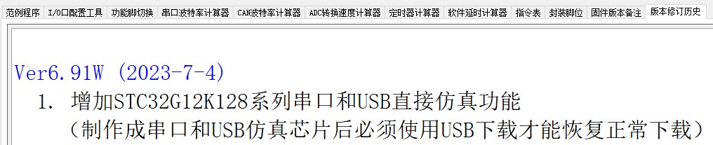

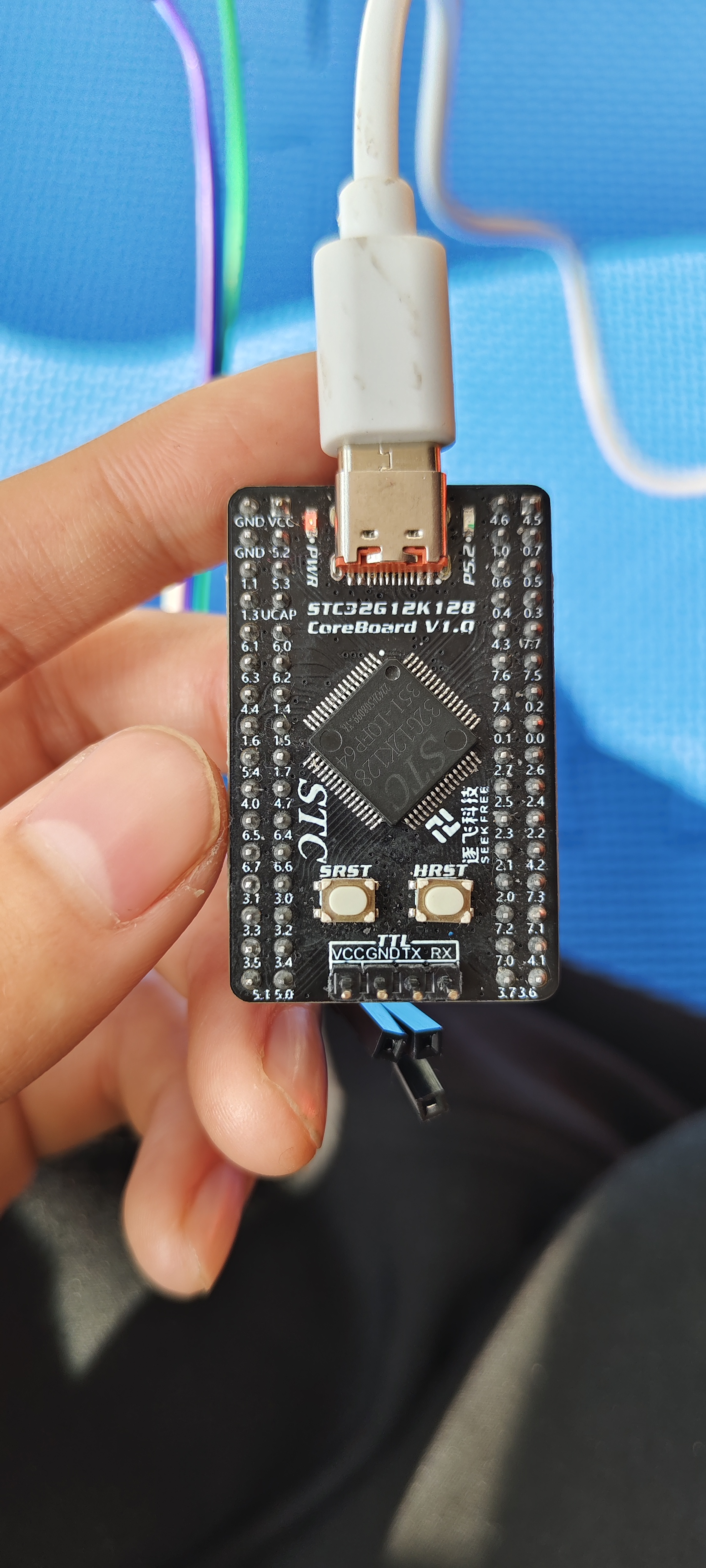

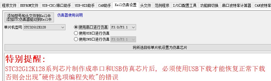

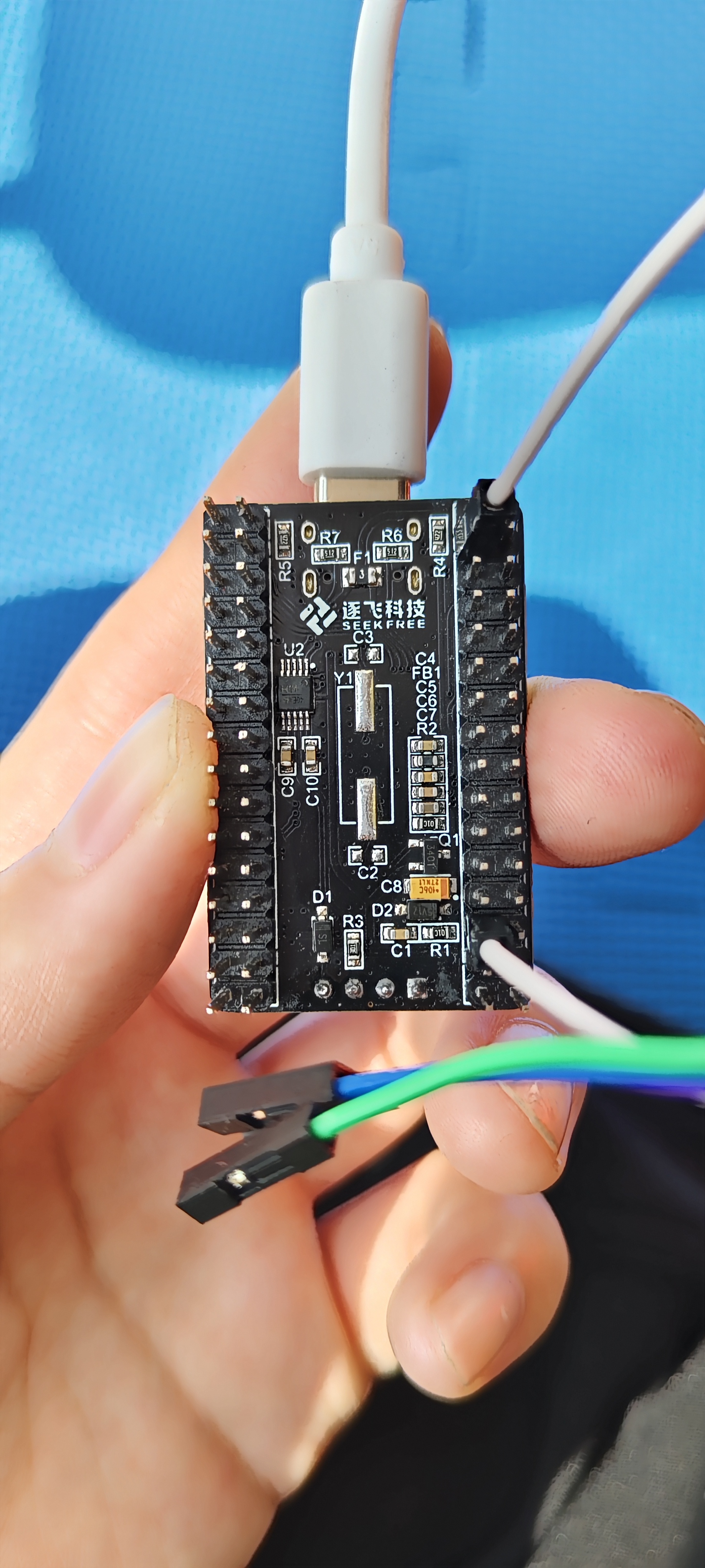

多谢多谢,这个是板子的图片,我之前用了一下仿真,想要恢复成普通下载模式需要用硬件USB下载一遍程序,但是还是没有操作成功,还是没办法变成STC USB Write(HID)
这个板子正面反面都没有P3.2引脚的设计,所以需要自己接线手动拉低P3.2引脚,再按硬复位那个按键重启单片机,STC-ISP才能识别出 STC USB Write(HID)。 就像这样操作:先拉低P3.2,再上电(可以按硬件复位,也可  详情 回复 发表于 2024-2-17 14:05

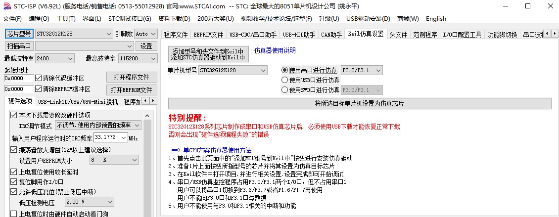

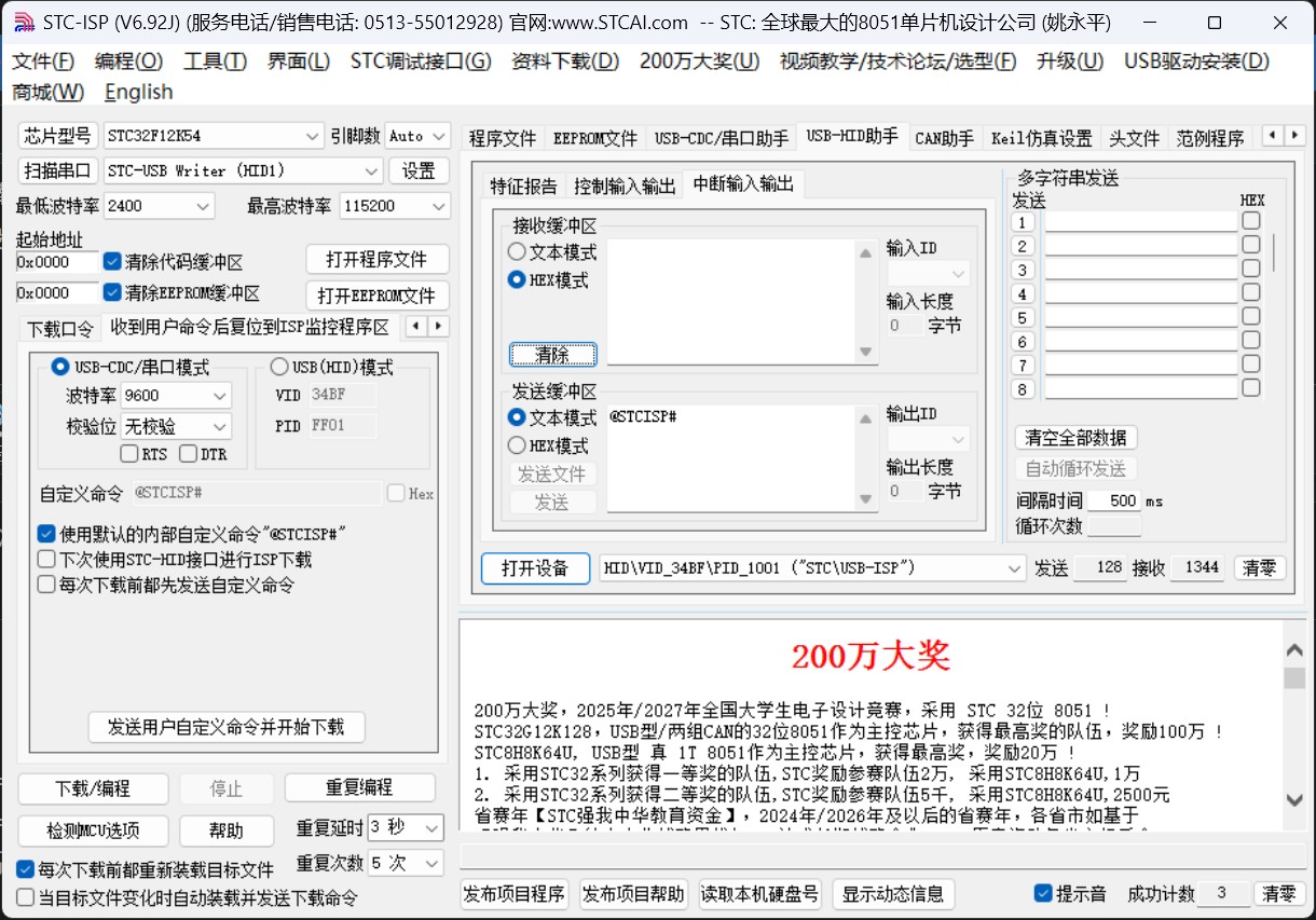

你那个说明的软件复位按钮放在了P5.4引脚上,这时候你要在ISP编程界面里面把红色所示的钩去掉,那样就能通过串口写ISP复位了。
如果不行的话,下载用于STC32的USB固件库,通过HID模式或CDC模式二选一(建议直接使用CDC模式),在自己的工程文件中导入“usb.h”以及选中的一种固件库(不能同时导入2个固件库,因为有设备标识符冲突)。
在“usb.h”或者“main.c”里面,把你设置好的单片机频率以Hz为单位定义到“MAIN_Fosc”里面(因为USB固件库要用这个频率调整USB端口)

烧写程序之后,单片机连接电脑。

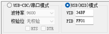

如果你用了HID固件,使用HID助手连接制造商编号(VID)为“34BF”的设备(HID\VID_34BF\PID_****),通过中断输入输出当串口使用。
如果你用了CDC固件,直接使用串口助手找到STC单片机的串口。
这时候,不论是使用了串口还是HID调试器,只要输入ISP复位指令(手动输入或者“收到用户命令后复位到ISP监控程序区”),单片机就会直接复位到ISP模式,显示一个HID设备。
*也就是说,不要在你的工程里面使用ISP复位口令用作数据。
这样的话,就可以直接烧写程序或者检查单片机工作选项了,完成一次ISP操作(写程序或查单片机配置其一)就会复位回用户程序。
如果你用的是串口,建议把“下次使用STC-HID接口进行下载”打钩。
如果不想这么麻烦,可以把“每次下载前都先发送自定义指令”打钩。写程序的时候还要检查自己有没有用错串口或者HID。

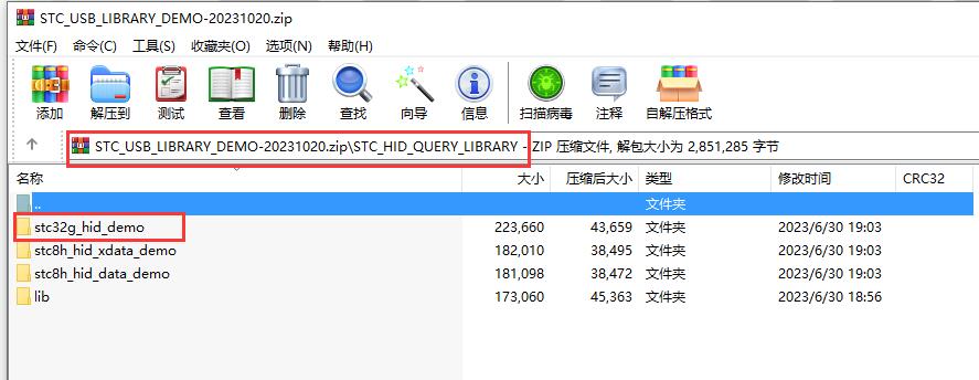

当然,你也可以通过下面一个官方帖子找到CDC用例程:
STC32超级简单的USB-CDC虚拟串口应用及不停电下载(中断模式+查询模式) - USB:USB-CDC虚拟串口/就是串口,一箭双雕之USB转双串口,[鼠标+键盘]的HID复合设备 - 国芯论坛-STC全球32位8051爱好者互助交流社区 - STC全球32位8051爱好者互助交流社区
https://www.stcaimcu.com/forum.p ... id=870&extra=page=1
注意审题,他的这个板子上只做了硬复位(电源)和软复位(P5.4)的按键。但是让STC-ISP识别不带USB-HID代码的芯片,还需要先将P3.2引脚拉低然后再上电,STC-ISP才能识别出“STC USB Write(HID)”设备。而他的这块板  详情 回复 发表于 2024-2-17 13:59

发表于 2024-2-17 13:46:36 | 显示全部楼层
1,STC32G12K128, 他是设置成立 串口仿真,
     所以必须通过 STC32G12K128 自带的硬件USB下载恢复
2,他发了几个其实相同的贴子,我讲的很清楚,他就是故意不看我的指导
特别提醒:
STC32G12K128系列芯片制作成串口和USB仿真芯片后, 必须使用USB下载才能恢复正常下载
否则会出现"硬件选项编程失败"的错误

自己改造成这个电路

大家先帮他搞定 如何 硬件USB下载,他好像故意不愿意看我的指导

发表于 2024-2-17 13:59:58 | 显示全部楼层
李*** 发表于 2024-2-17 13:18
你那个说明的软件复位按钮放在了P5.4引脚上,这时候你要在ISP编程界面里面把红色所示的钩去掉,那样就能通 ...
注意审题,他的这个板子上只做了硬复位(电源)和软复位(P5.4)的按键。但是让STC-ISP识别不带USB-HID代码的芯片,还需要先将P3.2引脚拉低然后再上电,STC-ISP才能识别出“STC USB Write(HID)”设备。而他的这块板子上没做那个引脚的设计,所以只能建议他自己接线手动拉低P3.2引脚进入“STC USB Write(HID)” 模式你仔细看手册上的图
