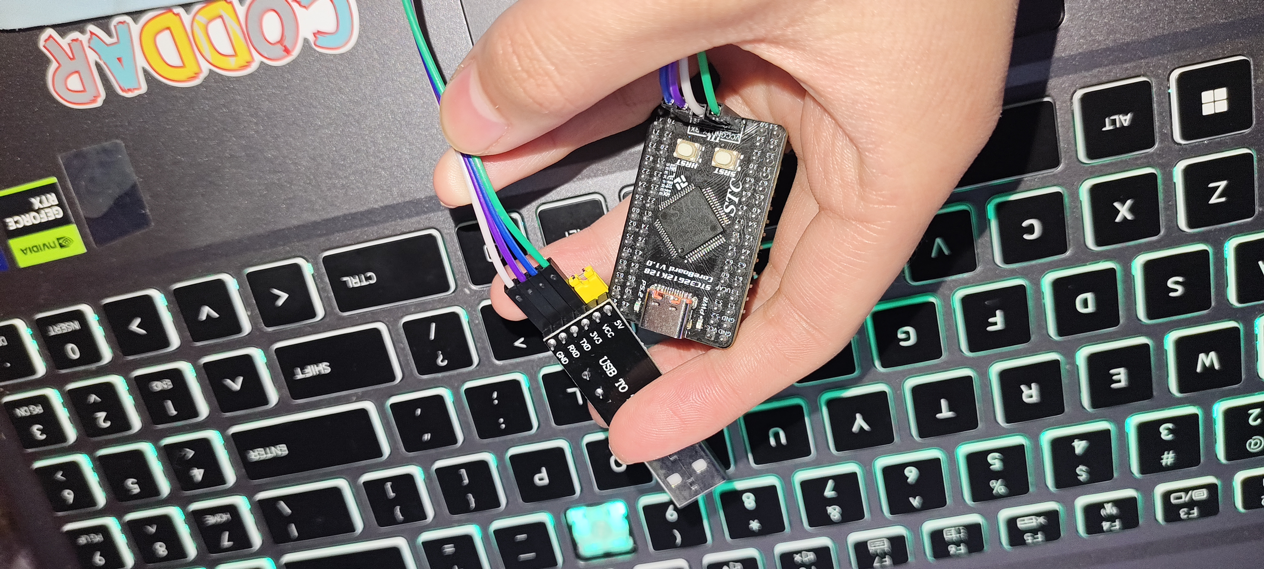

STC32的USB下载模式怎么接线啊,我用ttl只能显示是串口,没办法变成STC USB Write(HID1)

你这个是usb转的,不是直接接的啊,你的板子上不是有个type c的接口吗?

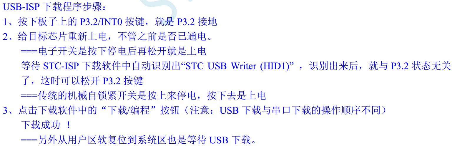

建议你先看看手册

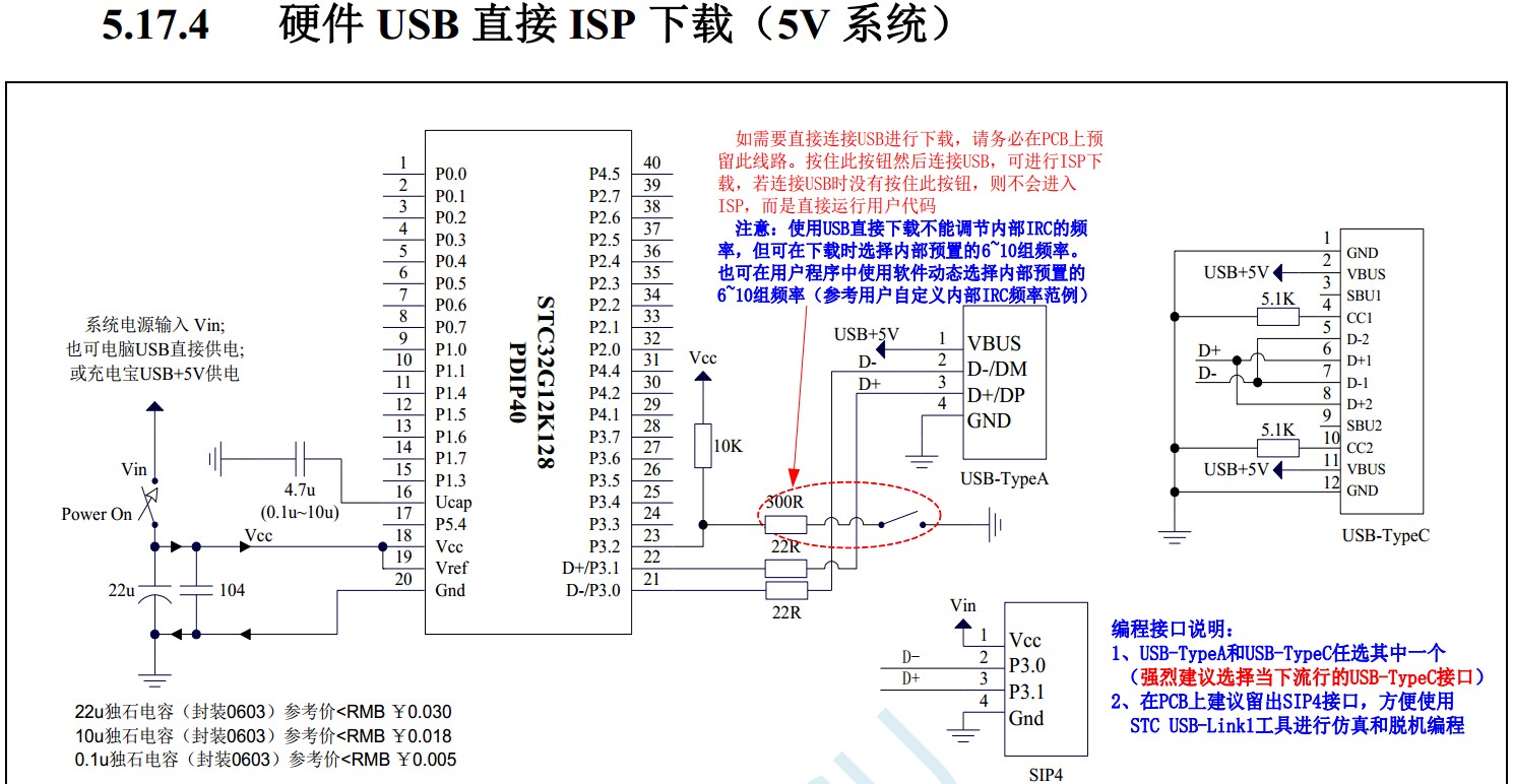

可以参考这个

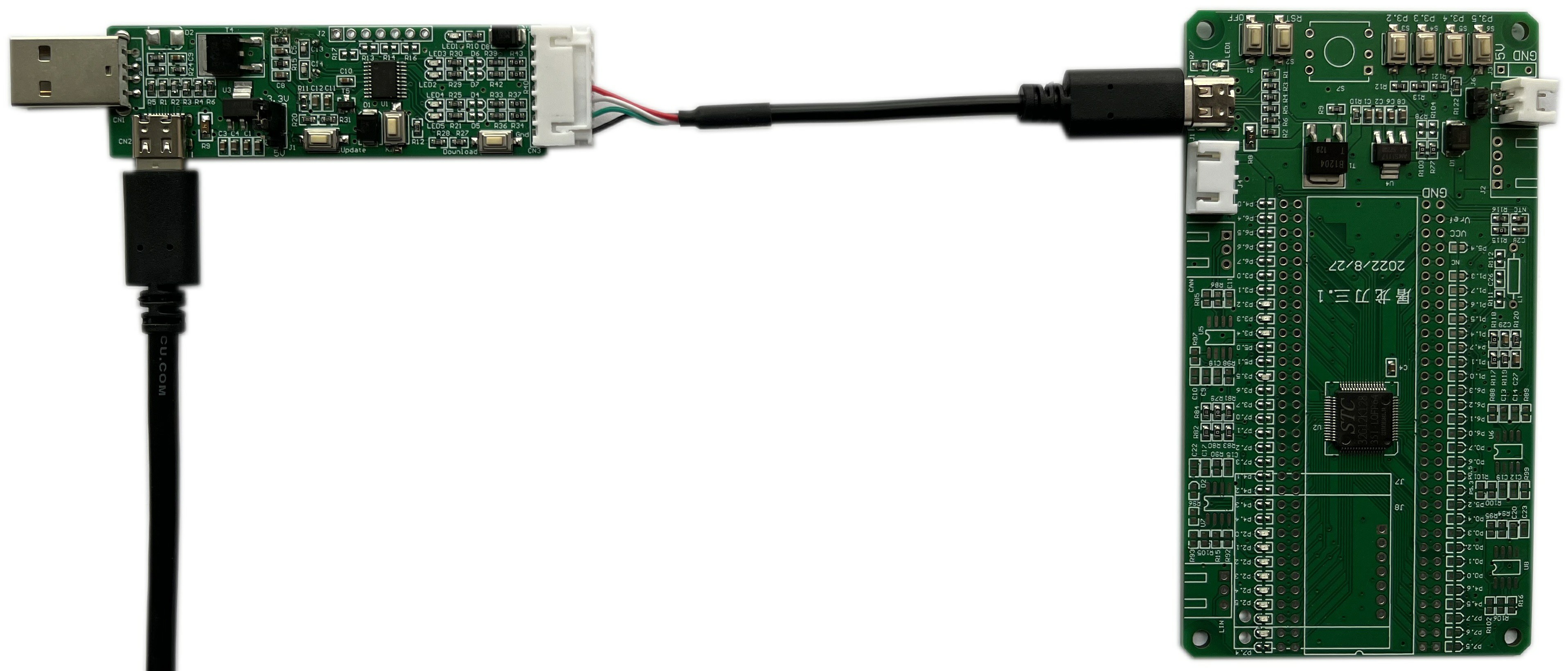

USB-TypeC,
USB-TypeA,
普通传统单排2.54mm间距插座,
都可以硬件USB直接下载
