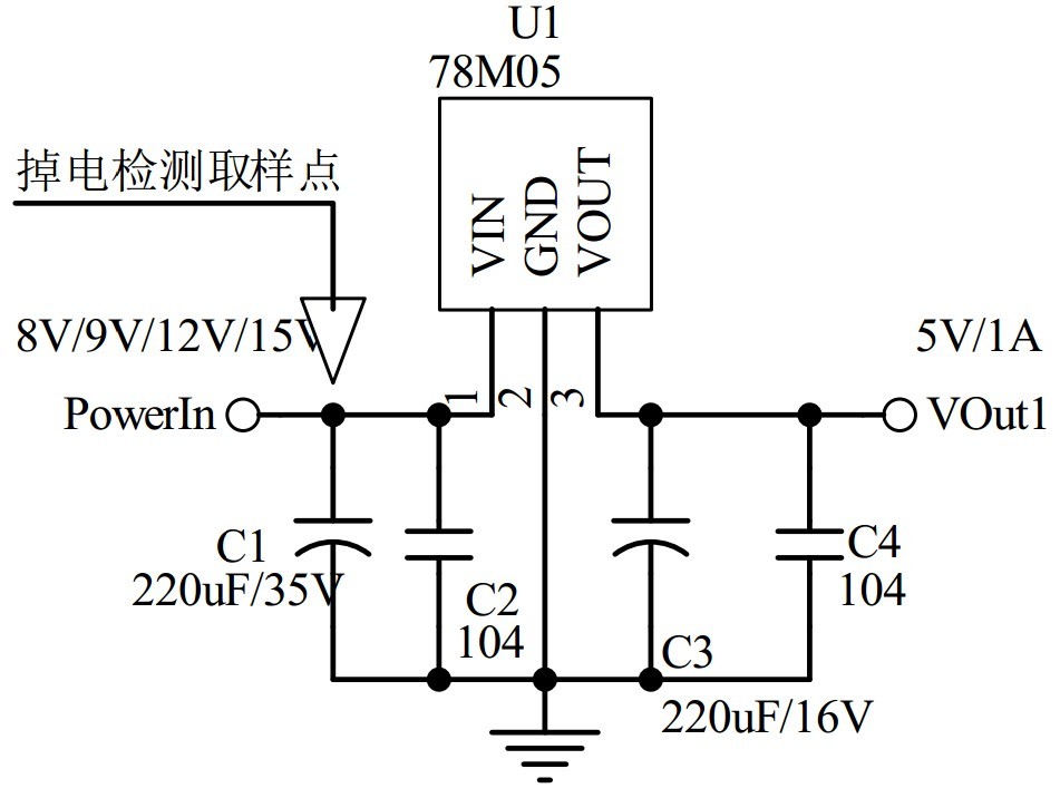

谢谢大家,电源用的78M05,先不焊芯片,量一下上电过冲问题,看情况PCB是要重新弄了。
