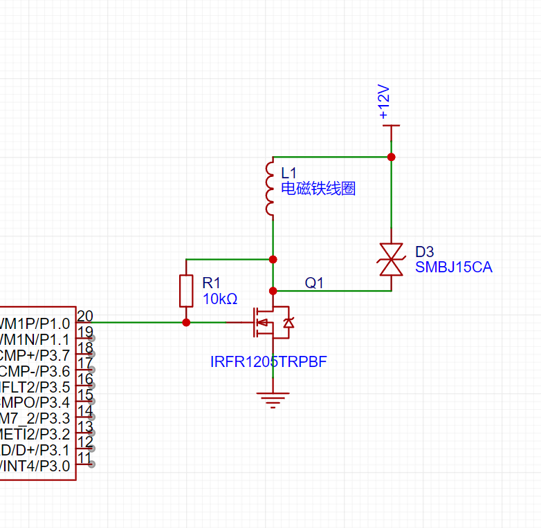

弄了个12V电磁铁的控制器,目的是减少电磁铁吸合后的消耗,并延长使用寿命。
原理:上电磁铁吸合,吸合后通过单片机产生PWM信号,控制N-MOS管保持吸合状态
为什么要用单片机?因为我有几片8H8K的放着没用啊,电路简单啊。

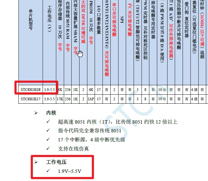

弄硬件的时候没考虑周全,PCB已经制作完成了,I/O口直连MOS管栅级(阈值电压4V)。
为了保证上电电磁铁吸合,所以在栅级上用了一个上拉电阻,上拉接的是12V。
就是下面状态
准备焊接元件的时候发现问题了,
I/O输出高电平的时候是5V,而R1上拉的是12V,这个结果会不会导致单片机损坏。

嗯,因为功能单一,可以采用定时控制I/O口在高阻与下拉之间循环切换达到目的
一定会导致单片机损坏。

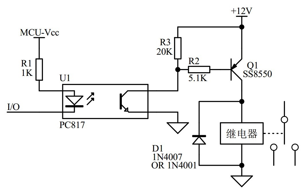

发表于 2024-1-10 06:36:52 | 显示全部楼层
会的,我用的方法是加光耦隔离

发表于 2024-1-10 08:15:07 | 显示全部楼层
R1接漏极。

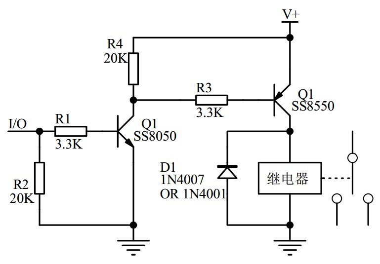

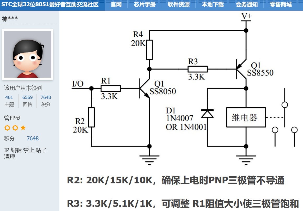

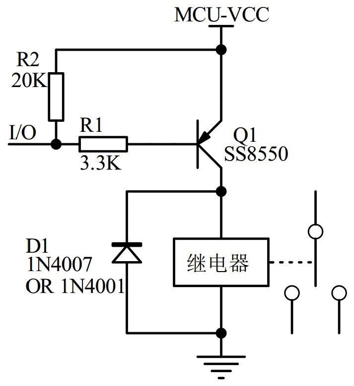

发表于 2024-1-10 09:42:22 | 显示全部楼层
愣是没看懂“通过单片机产生PWM信号,控制N-MOS管保持吸合状态”
5楼的原理图简单粗暴

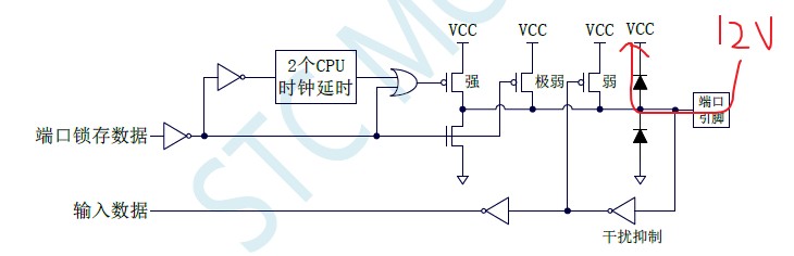

发表于 2024-1-10 13:06:06 | 显示全部楼层
当你的VCC是5V电源的话,估计会有挺大的电流流入VCC的电源,发热太大估计会噶了,除非你的VCC电流有保护。即使有保护,当你其他的端口按照5V的输出设计电路,则该端口的电流也比你理论计算的电流大两倍多,确实挺危险。

发表于 2024-1-10 14:32:44 | 显示全部楼层
R1接地,PCB制作好了要么取消R1要么飞线。

发表于 2024-1-10 16:26:02 | 显示全部楼层
PCB制作好了的化可以取消R1,然后在线圈的12V侧到地并联一个22uF电解电容
