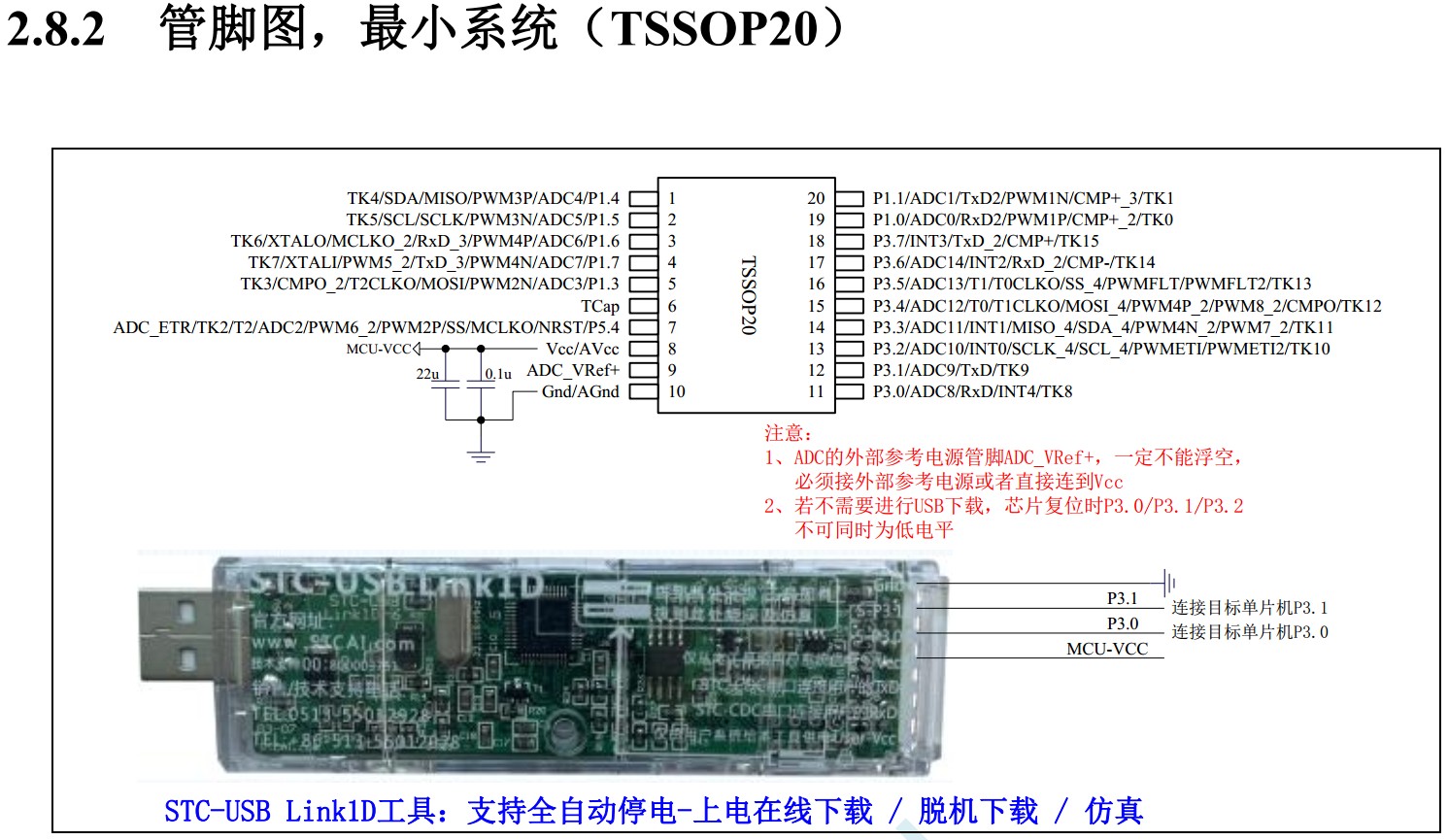

STC8H1K08-36I-TSSOP20 和
STC8H1K08T-33I-TSSOP20 的管脚肯定是不完全兼容
STC8H1K08-36I-TSSOP20 管脚图
STC8H1K08T-33I-TSSOP20 管脚图

发表于 2024-1-4 09:14:04 | 显示全部楼层
STC8H1K08T-33I-TSSOP20 的管脚肯定是不完全兼容的
我用的是sop16封装 除了三四脚 其他都是兼容的,而且三四脚我是悬空不用的

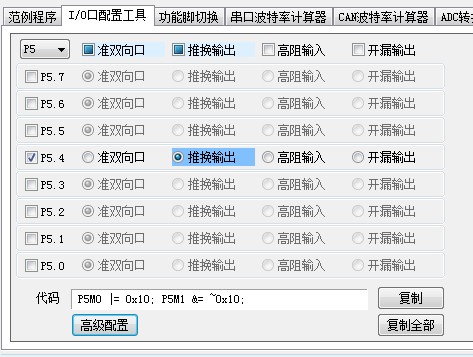

发表于 2024-1-4 10:27:35 | 显示全部楼层
你 PWM 口 用你的程序软件设置为强推挽输出没有 ?

发表于 2024-1-4 11:26:10 | 显示全部楼层
强推挽输出是不是加这个
  • 打卡总天数:2
  • 最近打卡:2024-01-04 11:34:35

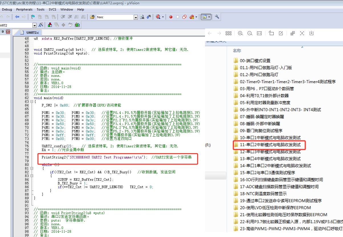

发表于 2024-1-4 11:32:08 | 显示全部楼层
我用你们的官方例程测试串口2打印,这个程序烧写进去,是不是串口2就有打印   PrintString2("STC8H8K64U UART2 Test Programme!\r\n");  //UART2发送一个字符串
然后我烧写进去是看不到打印的
然后用我自己以前的程序是可以的 ,  还是说你们例程是需要设置别的东西吗    #define MAIN_Fosc       22118400L   //定义主时钟(精确计算115200波特率)  stcisp软件是按照这个22.1184MHZ设置的 ,就算频率不对也是有乱码出来的

发表于 2024-1-4 13:38:21 | 显示全部楼层
你下个官方PWMV下载进去测试下就行了     STC8H的程序都是通用的
重要的一点注意:PWM端口设置为普通 IO就行   但是一定不能关闭引脚的数字输入     一关闭PWM就不会输出
