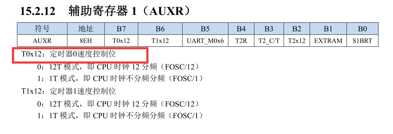

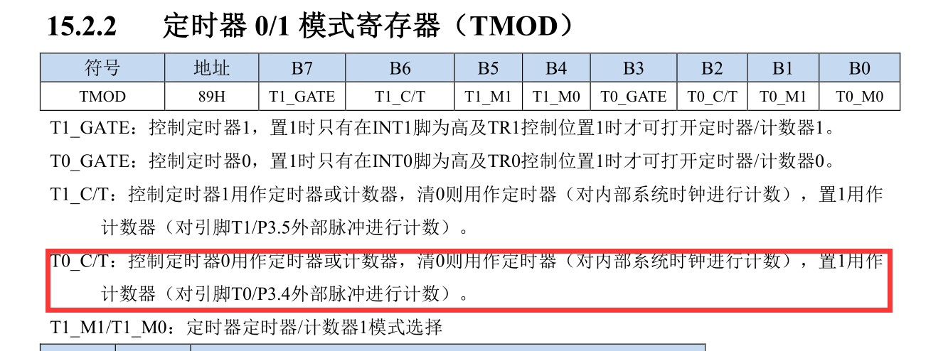

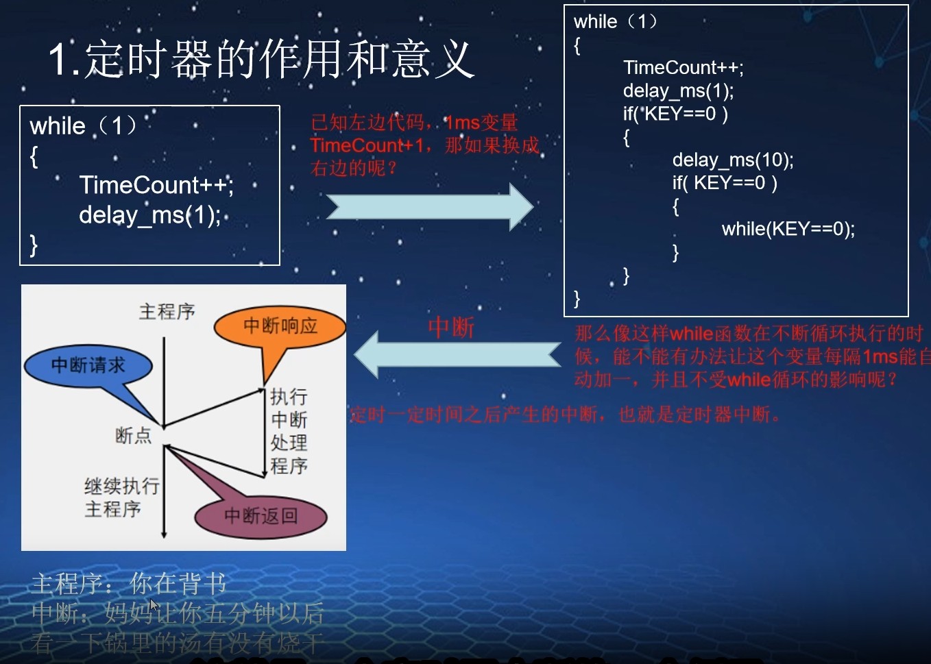

第十一集
定时器的使用
delay函数占用CPU大量时间,利用定时器中断可以定时进中断,提高CPU的运行效率
冲哥举了一个很形象的例子,主程序:你在背书 中断:妈妈让你5min后去看看锅里的汤有没有烧干
而如果不用中断表示的话,那就是 主程序:你在背书,过5min后再去看看锅里的汤有没有烧干
很明显你背书的时间是不确定的,中断可以打断你的背书,5min后立马去看看水有没有烧干,再回来继续背
而如果不用中断,你就要等背完书再去看看水有没有烧干,说不定那个时候水已经烧干了呢?

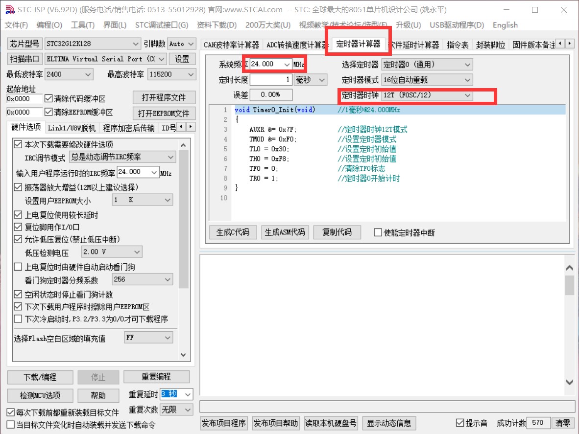

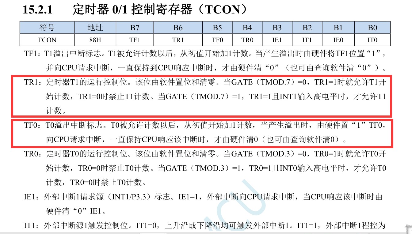

使用定时器0定时要把TMOD中的 截图202312291420561900.jpg 清零,分频与不分频取决于T0x12,计数值相差12倍

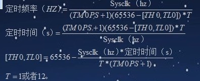

定时时间计算方法:

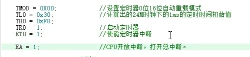

配置定时器0进行1ms定时,定时器0中断号为1,中断处理函数要加上interrupt 1,函数名可以随便起
这样就配置好了1ms的定时器中断
计算定时长度太麻烦的话可以使用stc-isp软件

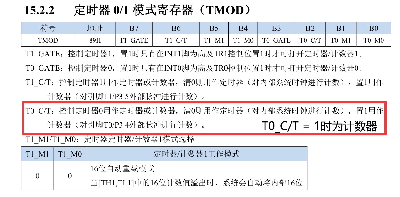

计数器的使用
上一节课用的是定时器0作为定时器的模式,这节课是作为计数器的模式
定时器是系统内部时钟进行计数
计数器就是通过外部引脚输入的脉冲信号计数,可以借助编码器用于电机测速

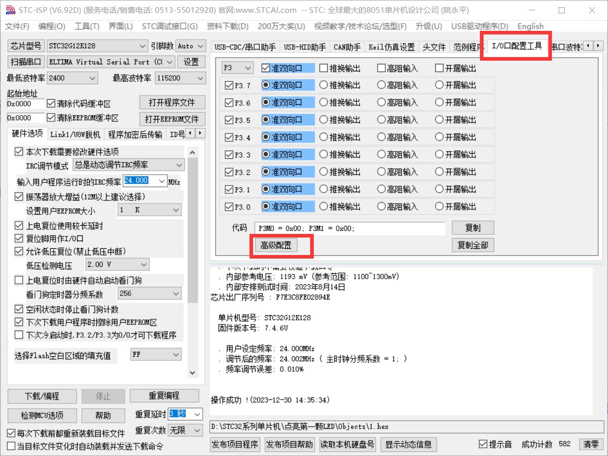

冲哥利用了按键模拟脉冲信号,要配置内部引脚的上拉电阻才可以做到电平从高到低的转变
stc-isp软件中有快速配置的方法
