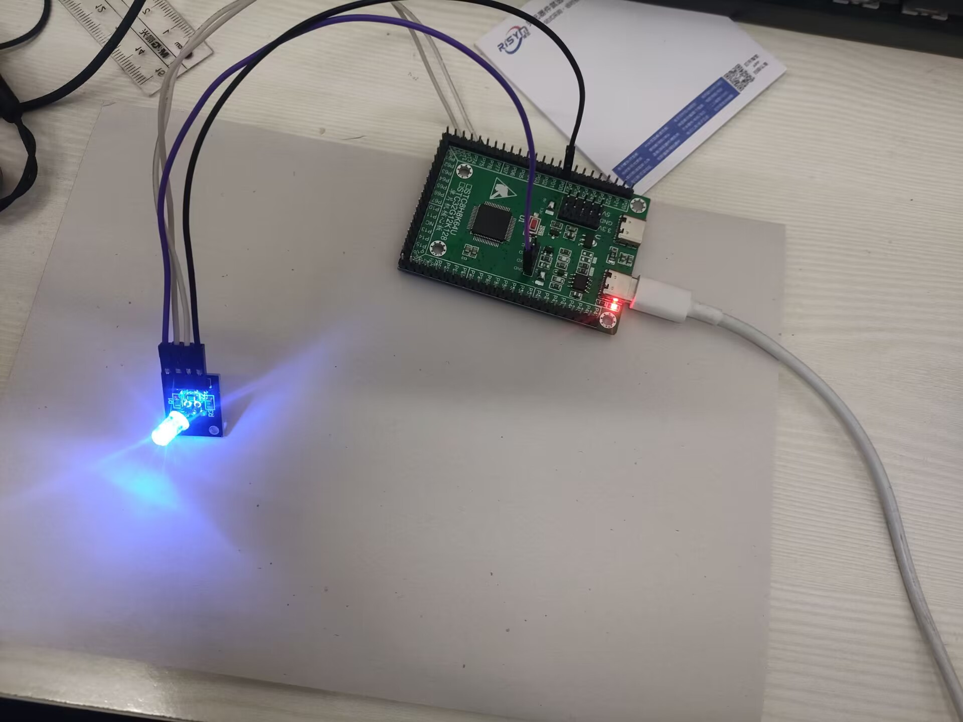

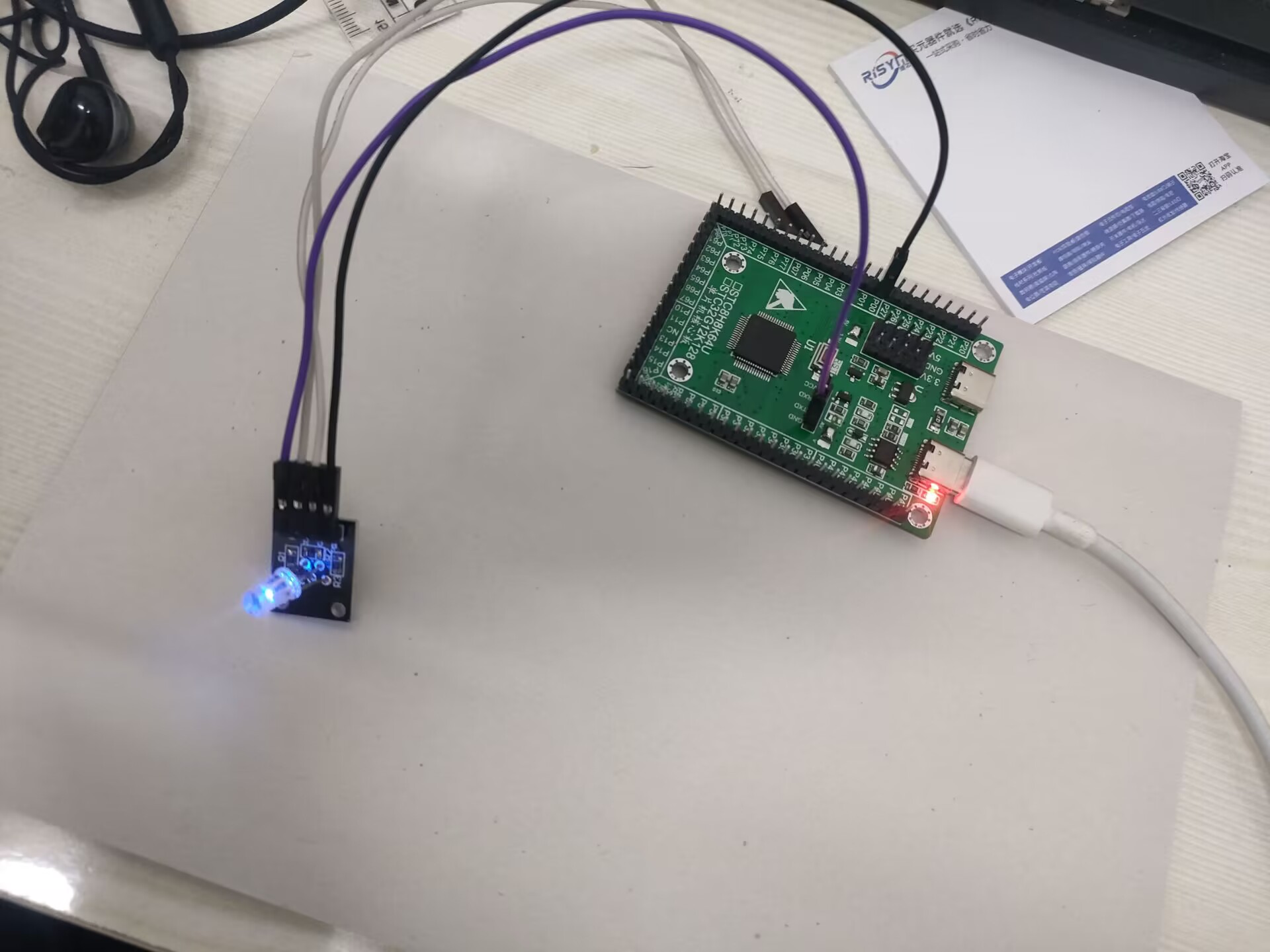

今天才学会怎么发图片,补充一下准双向口模式和推挽输出模式下IO驱动LED的亮度
准双向口模式下LED亮度
准双向口模式下LED亮度
推挽输出模式下LED亮度
推挽输出模式下LED亮度
你这是高电平输出还是低电平输出?如果是低电平输出,两者亮度应该差不多吧

发表于 2023-12-28 14:26:21 | 显示全部楼层
reng*** 发表于 2023-12-28 14:24
你这是高电平输出还是低电平输出?如果是低电平输出,两者亮度应该差不多吧 ...
高电平输出

发表于 2023-12-28 18:01:45 | 显示全部楼层
如果是高电平输出的话,因为准双向口是属于弱上拉强下拉,所以亮度会暗。推挽模式属于强上拉和强下拉,所以亮度比准双向口亮。你用准双向口输出低电平和推挽输出低电平点亮同一个LED试试,亮度应该差不多。
