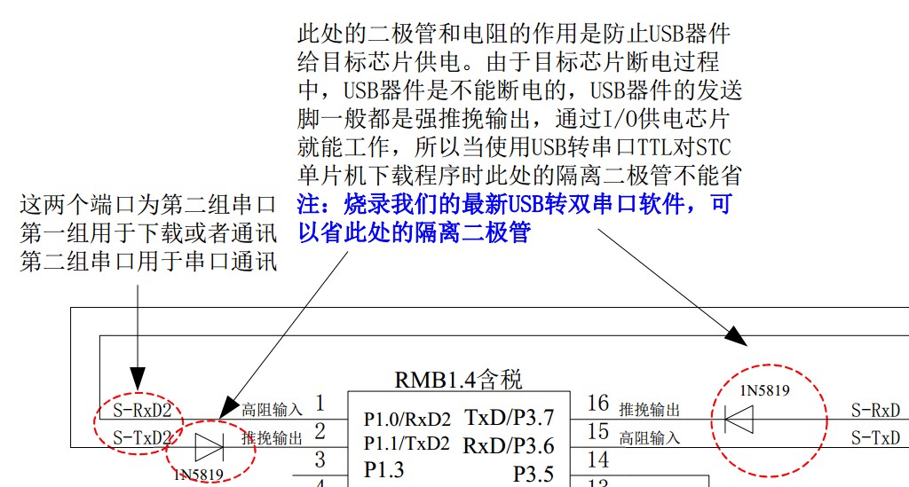

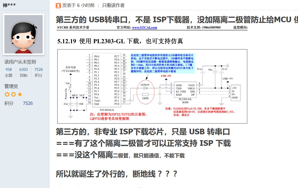

你的CH340模块Tx(或Rx)可能有加二极管,我的是以前自己做的,没有加。

神农鼎给我的帖子的回复里也提到了怎么改进,确实是要在TX加二极管和RX加电阻,

直接在模块外整个二极管和电阻试试就知道可不可用了,可用后期改版在电路板里面加上就可以了。

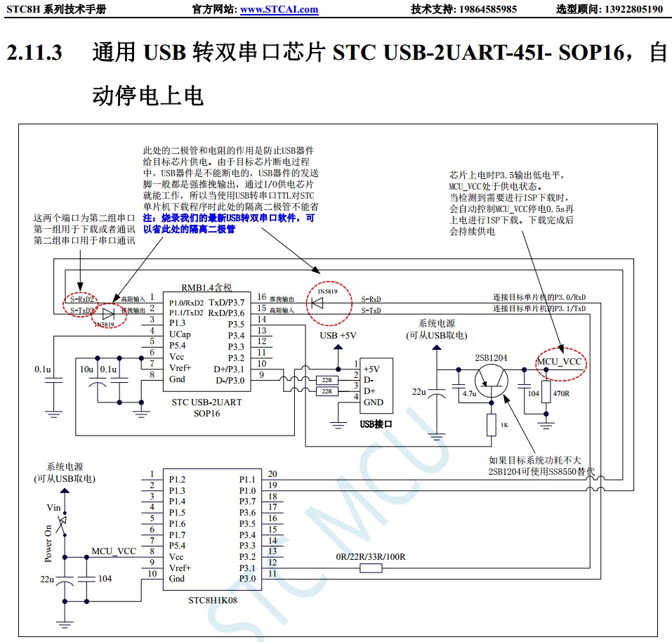

CH340需要加二极管和电阻,直接用 STC的 USB-2UART 下载多方便呢
STC的省隔离二极管,还是转的双串口,速度可以 10Mbps

试了,在CH340N的TX加入二极管后,会防止TX端对芯片供电,造成芯片不完全失电而导致下载失败的问题。

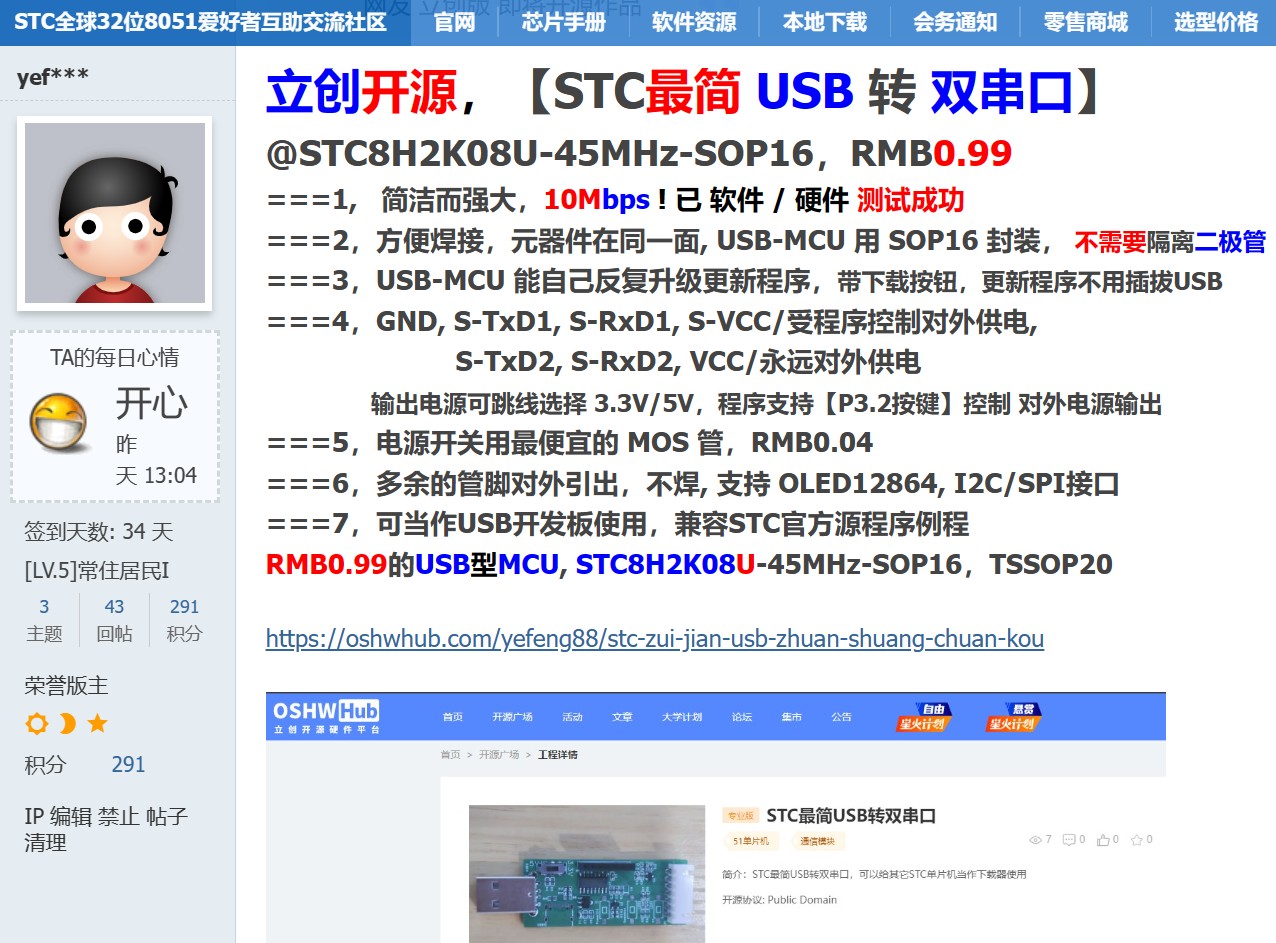

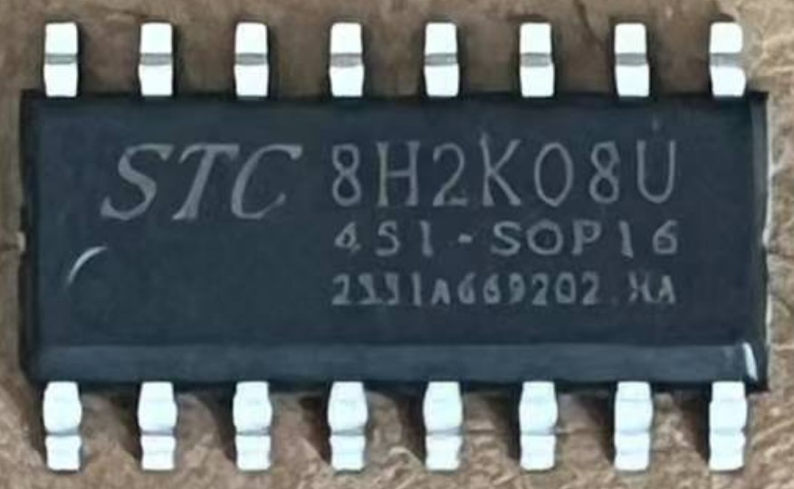

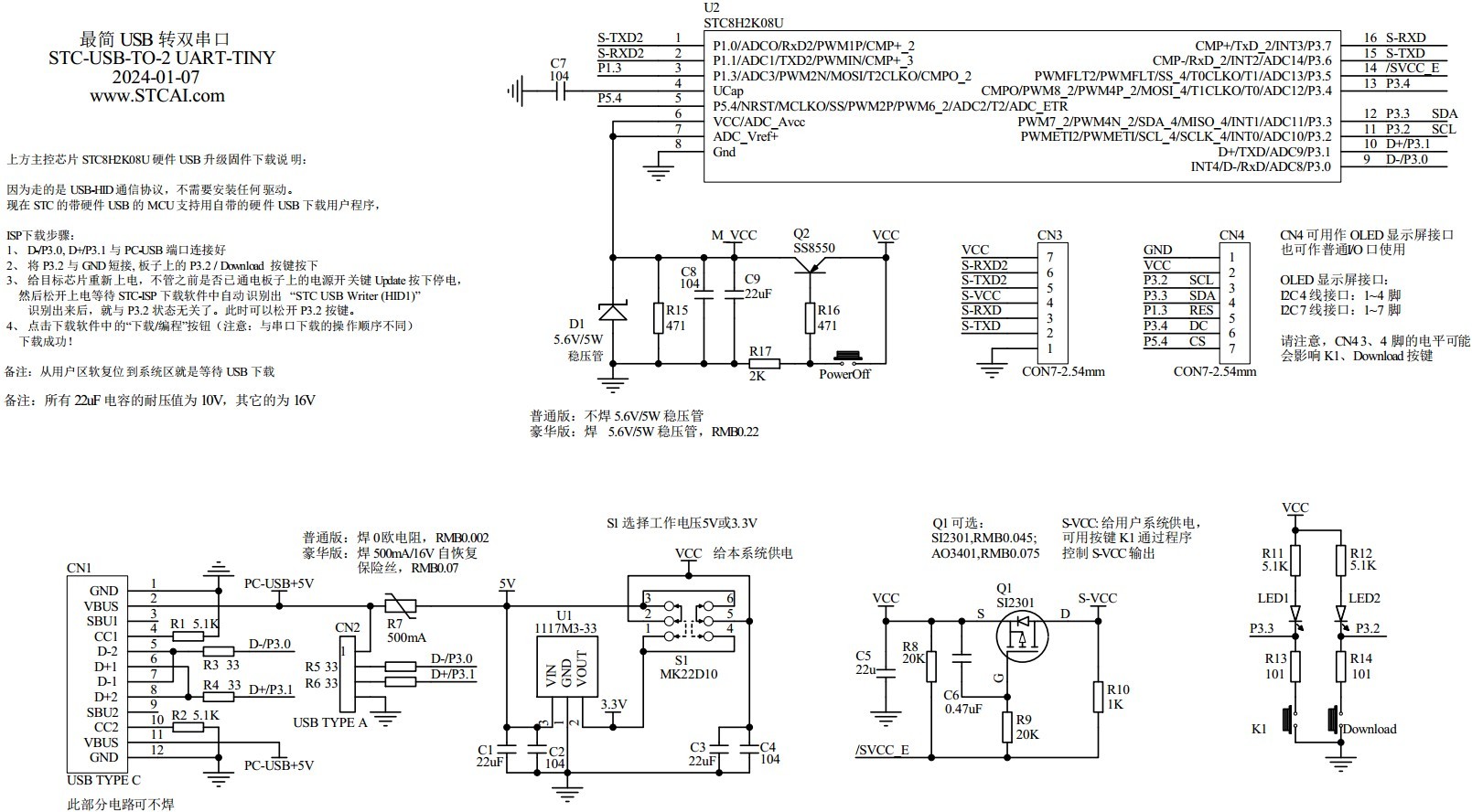

【STC最简 USB双串口10Mbps】开源专案 @STC8H2K08U-45I-SOP16,RMB0.99
===1,   最简单,去掉各种扩充功能,有专业级的 【一箭双雕之USB转双串口10Mbps
===2,方便焊接,元器件在同一面, USB-MCU 用 SOP16封装
===3,USB-MCU 能自己反复升级更新程序
===4,GND, S-TxD1, S-RxD1, 5V-OUT, S-TxD2, S-RxD2, 3.3V-OUT
===5,电源开关用最便宜的 MOS 管
===6,多余的管脚对外引出,不焊
【STC最简 USB 转 双串口】开源专案 @STC8H2K08U-45I-SOP16,讨论稿 - 综合讨论 - 国芯论坛-STC全球32位8051爱好者互助交流社区 - STC全球32位8051爱好者互助交流社区 (stcaimcu.com)

USB出来的VCC放一个MOS,G极串一个电容接到CH340N的RTS脚,当有下载时,RTS振荡,电容失电,MOS断开,调节电容大小,可以调节断电时间
