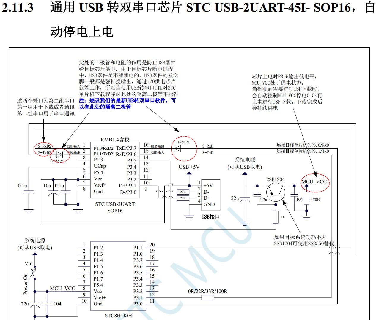

发表于 2023-12-29 20:26:10 | 显示全部楼层
我今天用两种USB转TTL的测试了一下,CH340的这一个不会反向供电,silicon的会反向供电
CH34X的 I/O 会供电,要加隔离二极管,STC USB-2UART 可以不加隔离二极管  详情 回复 发表于 2023-12-29 20:35

发表于 2023-12-29 20:35:12 | 显示全部楼层
reng*** 发表于 2023-12-29 20:26
我今天用两种USB转TTL的测试了一下,CH340的这一个不会反向供电,silicon的会反向供电 ...

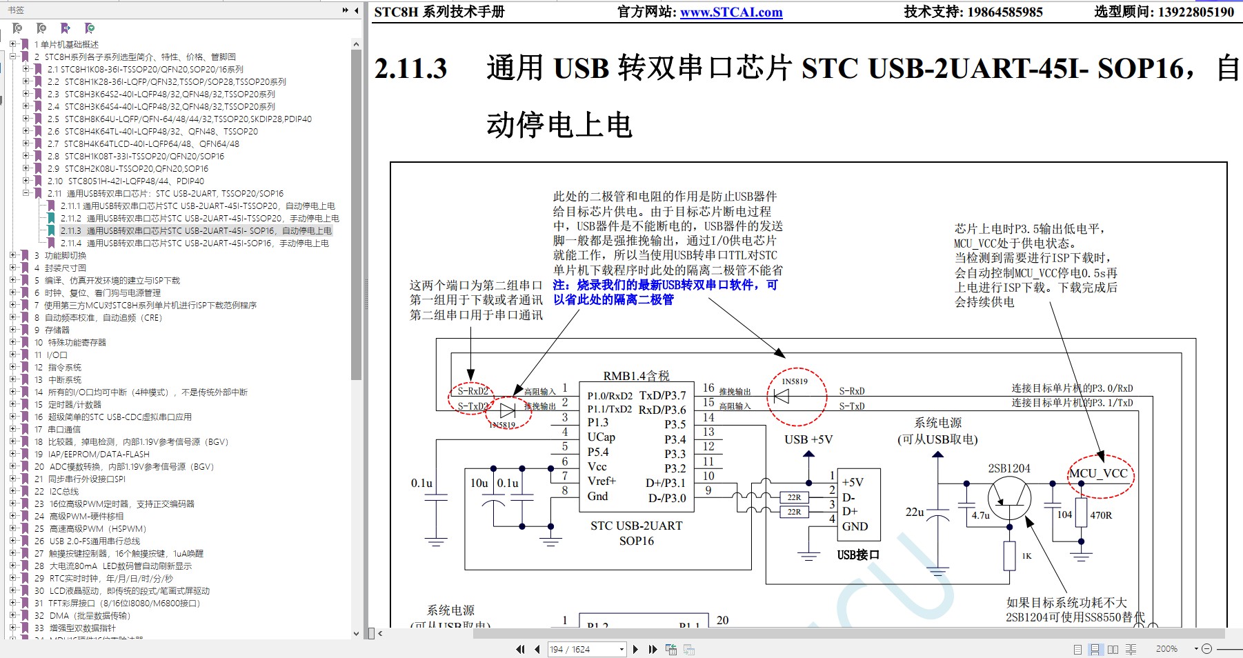

发表于 2023-12-29 20:56:47 | 显示全部楼层
不对啊,我用的那个com口显示CH340的模块不会反向供电,反而是CP210x的会反向供电。
STC USB-2UART的手册在哪找?我找了一圈没找到
