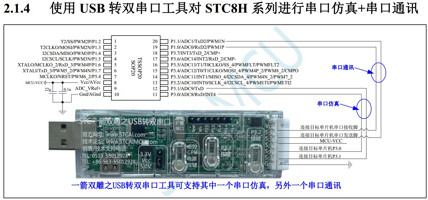

为啥不用 RMB1.4的 【USB转双串口】专用芯片, 更简洁
===可以省隔离二级管,2组串口
看起来,得弄几片来试试,能自动断电自动下载的就是爽!

关键是 2组串口,还省隔离二级管 !!!
===是工程师,基本需要2组串口或以上

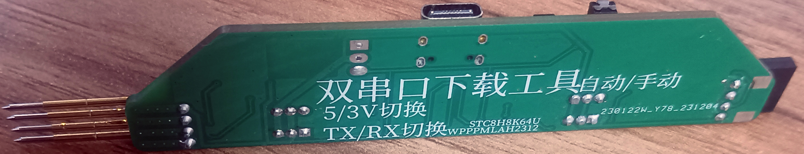

已仿制了双串口的下载工具,使用STC8H8K64芯片,使用STCISP软件中制作双串口工具的功能烧写固件。
板子上使用了双保险的断电开关,可以手动完全断电,也可以软件自动断电,软件自动断电有时会失效,然后手动来一下......
板子上 ...
你这个要脱机才爽
板子上 ...
手动断电?这个我倒是没有想到。
板子已去打样了,没办法改了。先将就用用吧
