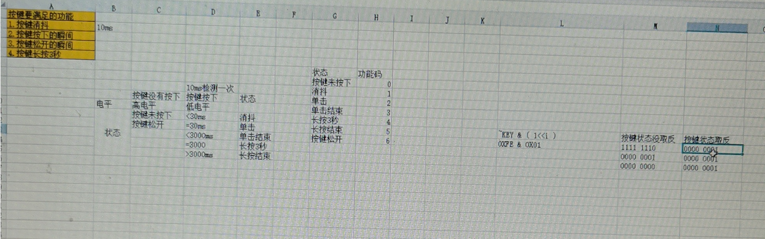

8、讲了按键状态机应用

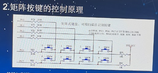

发表于 2024-1-9 11:14:47 | 显示全部楼层
第十四讲   矩阵按键
1、讲了按键原理图
按键识别原理:端口默认为高电平,实时读取到引脚为低电平是表示按下。
第一步:现将P0.0-P0.3输出低电平,P0.6-P0.7输出高电平,如果有按键按下,按下的那一列的IO就会变成低电平,就可以判断出哪一列按下了。
第二步:现将P0.0-P0.3输出高电平,P0.6-P0.7输出低电平,如果有按键下,按下的那一行的IO就会变成低电平,就可以判断出哪一行按下了。
第三步:  行列组合一下就可判断出是哪一个按键按下了。
2、矩阵按键部分程序
/************延时函数*****************/
void MateixKEY_delay(void)
    u8 i =60;
   while(--i);
/*****矩阵按键读取当前是哪一个按钮按下*********/
u8  MateixKEY_Read(void)
     u8 keystate;                              //表示当前的按键的状态值
    //第一步:现将P0.0-P0.3输出低电平◇P0.6-P0.7输出高电平◇如果有按键按下◇
    MateixKEY  = 0xC0;                    //1100 0000
    MateixKEY_delay();
    keystate = ( MateixKEY ^ 0xC0);  // 0100 0000 ^1100 0000 =1000 000
   //第二步◇现将P0.0-P0.3输出高电平◇P0.6-P0.7输出低电平◇如果有按键按下,按下的那一行IO就会变成低电平。
   MateixKEY= OXOf;                     //0000 1111
   MateixKEY_delay();
   keystate |=(MateixKEY ^OX0f);     //0000  1110 ^ 00001111 = 0000 0001 | 1000 0000 =0x81。
  //第三步:行列组合一下就可以判断出是哪个按键按下了。
   printf("0x%02x\r\n",keystate);
   return keystate:

#define KEY_RELAX           6  //按键松开

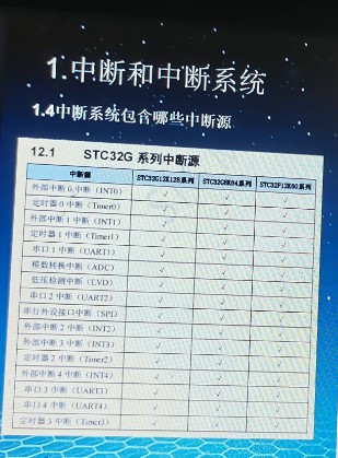

发表于 2024-1-9 12:51:42 | 显示全部楼层

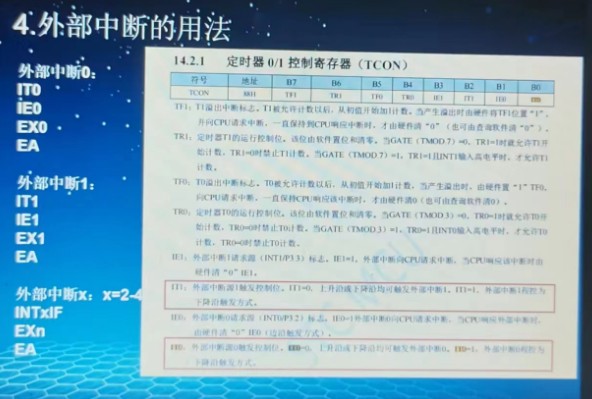

第15集 外部中断
1、中断系统
中断系统是为使CPU具有对外界紧急事件的实时处理能力而设置的。
当中央处理机 CPU正在处理某件事的时候外界发生了紧急事件请求,要求CPU暂停当前的工作,转而去处理这个紧急事件,处理完以后,
再回到原来被中断的地方,继续原来的工作,这样的过程称为中断。实现这种功能的部件称为中断系统,请示CPU中断的请求源称为中2、什么是外部中断
外部中断就是在单片机的一个引脚上,由于外部因素导致了一个电平的变化(比如由高变低),而通过捕获这个变化,单片机内部自主运行的
程序就会被暂时打断,转而去执行相应的中断处理程序,执行完后又回到原来中断的地方继续执行原来的程序。
3、外部中断使用方法
4、外部部分程序
void  INT0_Init(void)
    IT0 = 1;//下降沿中断
    EX0 = 1;//允许中断
    IE0 = 0;//清除中断标志位
void  main()
      u8 KEY_NUM = 0;
      sys_init () ;
      usb_init () ;
      Timer0_Init ();
       INT0_Init( );
       EA = 1;
      LED = 0XFF;
      while(1)
         if(DeviceState !=DEVSTATE_CONFIGURED)
          continue;
         if( bUsbOutReady )
          usb_OUT_done();
          for(i=0;i<8;i++)
            LED =(1<<i);
             delay_ms(500);
          if( P33 == 0  )
          SEG1 +=1;
void   INT0_ Isr (void)  interrupt  0
          SEG0  +=1;
回复 支持 反对

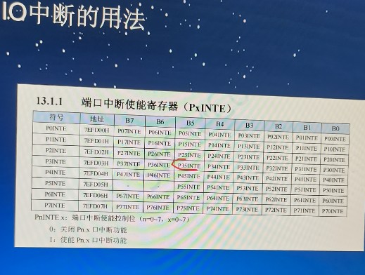

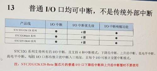

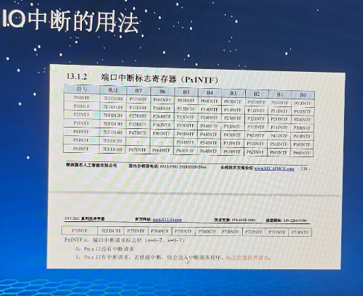

发表于 2024-1-10 08:14:29 | 显示全部楼层

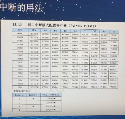

第16集 IO中断
1、外部中断与IO中断区别
    外部中断适用用单此信号,检测信号上升沿或下降沿。
    IO口中断适用于持续进入中断信号,检测信号为高电平或低电平,如按键一直按下信号。
2、什么是IO口中断
3、实例-简易中央门禁控制系统
1).用8个按键代表每个门的门锁开关,8个LED作为每个门的工作状态,点亮表示门已经打开,熄灭表示门打开。
2).如遇突发火灾,按下应急按钮立刻打开所有门锁,方便人逃生。
3).按下应急按钮后,所有按钮门锁不能上锁
4).松开应急按钮后,倒计时5秒后恢复之前的状态,并可以操作门锁,
简易中央门禁控制系统部分程序
u16  Tme_countDown =0;
void  Time0_init (void)   //1毫秒,24MHZ, 12分频
   AUXR &=  0X7F;
   TMOD &= 0XF0;
    TL0 = 0X30;
    TH0 = 0XF8;
    TF0 =0;
     TR0 = 1;
     ET0 = 1;
     IP = 0X02; //设置为最高优先集
     IPH =0X02;
void  P3Exit_Init(void)
    P3IM0 = 0X00;
    P3IM1 = 0XFF;   //低电平中断
   P3INTE = 0X20;  //P35中断  0010  0000
void  main()
      u8  LOCK_State =0xff;//门锁工作状态
      u8 KEY_NUM = 0; // 保存矩阵按键的键码
      u8 KEY_Str  =0;  //表示当前输入几个密码位
      sys_init () ;
      usb_init () ;
      Timer0_Init ();
       P3Exit_Init();
      EA = 1;
      LED =LOCK_State ;
      while(1)
          continue;
         if( bUsbOutReady )
          usb_OUT_done();
         if(TIM_10MS_Flag==1 )
            TIM_10MS_Flag=0;
            if( Tme_countDown ==0)
                KEY_NUM =  MateixKEY_Read( );
                 BEEP_RUN();
                 if(KEY_NUM>0 )
                   BEEP_ON(2);   //蜂鸣器2ms
                    LOCK_State  ^= (1<<   KEY_NUM-1)  //获取当前第几个按键按下,(1-8)-1
                   LED =   LOCK_State;
                   SEG0 = 20;// 熄灭数码管
               else
                 Tme_countDown--;
                 SEG0 = Tme_countDown/100+1;   // 500/100   499

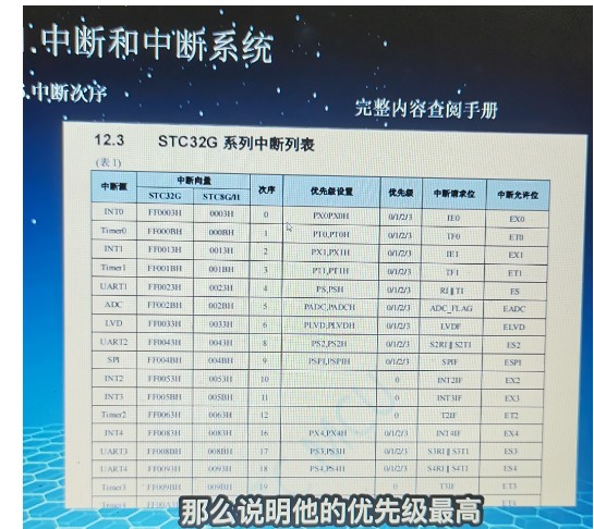

void  P3Exit)_Isr(void)    interrupt   40
    u8 intf ;
     intf = P3INIF ;//读取中断标志位
   if( intf)
      P3INIF =0;
      if(intf &0x20) //P35按键按下   0010 0000
          LED =0X00;  //打开所有门锁
          SEG0 = 5 ;  //数码管持续显示5
           Tme_countDown = 500;
回复 支持 反对

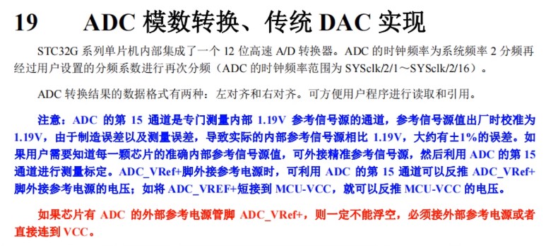

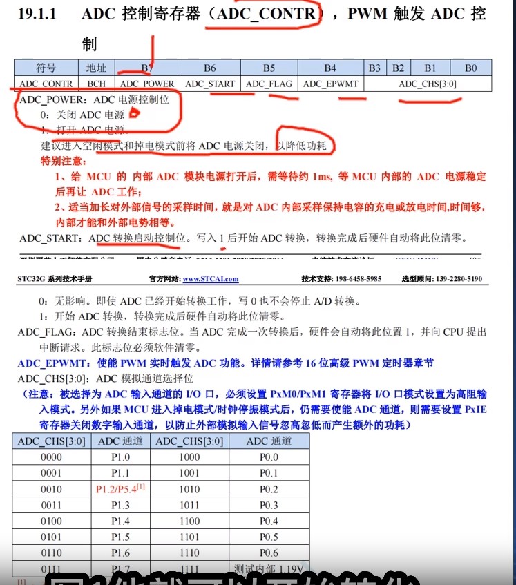

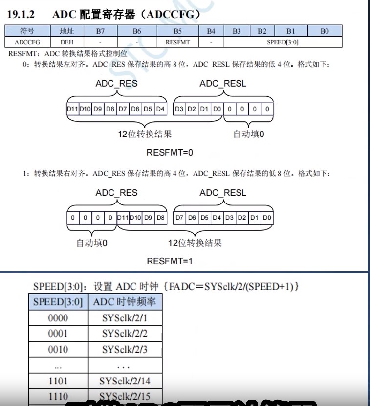

发表于 2024-1-11 11:07:13 | 显示全部楼层
第十七集  模数转化器ADC

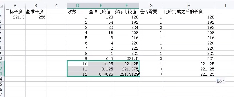

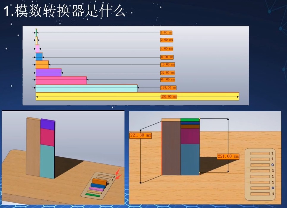

1.模数转换器是什么:
     模数转换器即A/D转换器,或简称ADC (Analog-to-、digital converter),通常是指一个将模拟信号转变为数字信号的电子元件。
模拟信号 ->电压.
数字信号 -> 0和1组成的二进制数
利用图形和表格方式描述了AD转化过程
2、ADC查询方式部分程序
#define  ADC_CHECK  0  //查询
#define  ADC_Isr     1     //中断
#define  ADC_FUNC     ADC_Isr   // 最终选择
# if   ADC_FUNC  ==  ADC_CHECK

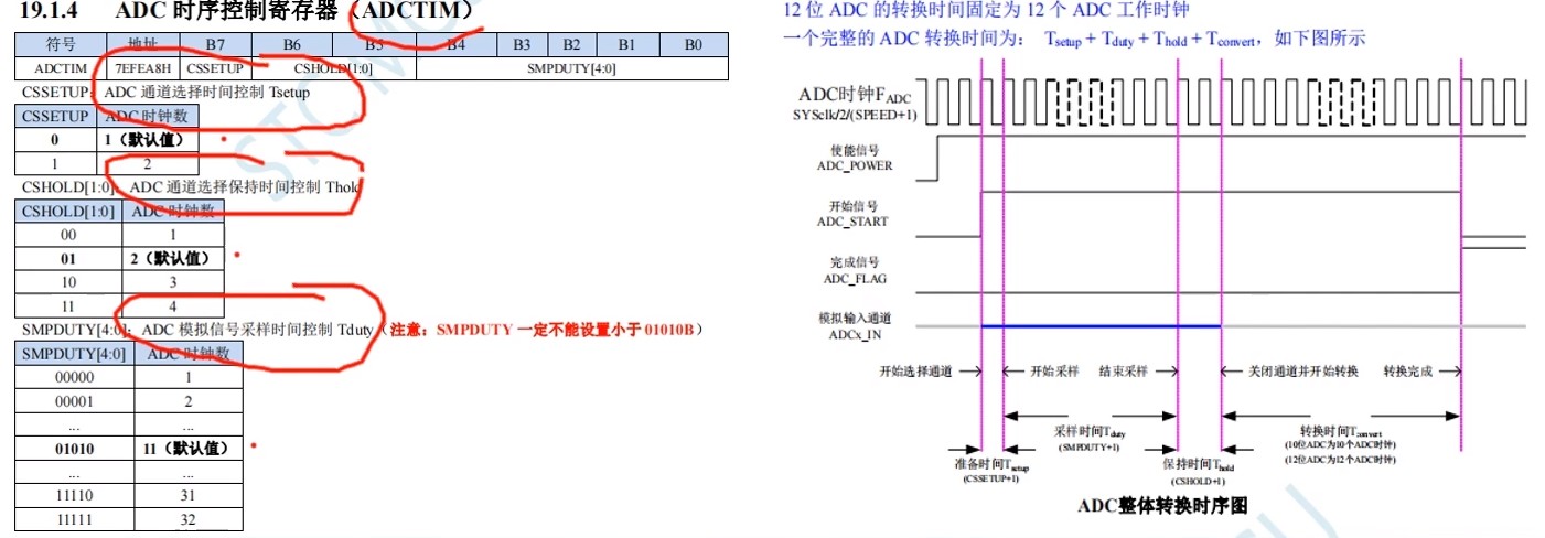

void  ADC_Init(void)   //查询ADCC初始化
    P1M0 = 0x00;
    P1M1 =0X01;   //设置P10为高阻输入
    ADCTIM = 0X3F;
    ADCCFG =0X2F;   //数据右对齐,时钟选择sysclk/2/16最慢
   ADC_POWER = 1;
u16 ADC_Read(u8 no)
  u16 adcval;
   ADC_CONTER &= 0Xf0;   //清空通道
   ADC_CONTTER  |= no;   //选择通道
   ADC_Start = 1;               //开启ADC转化
    _nop_();                       //空操作指令
    _nop_();
  while(!ADC_FLAG);          //等待ADC转换结束
  ADC_FLAG = 0;
  adcval = (ADC_RES<<8)+ADC_RESL;
  return   adcval;
u16 ADC_CAL_Voltage(u16 num)   //转换电压
   return  num*2.5*1000/4096;
void  main()
      u8 KEY_NUM = 0; //
      sys_init () ;
      usb_init () ;
      Timer0_Init ();
       ADC_Init();
      EA = 1;
      LED = 0XFF;
      while(1)
          continue;
         if( bUsbOutReady )
          usb_OUT_done();
            TIM_10MS_Flag=0;
             ADC_VAL = ADC_Read();
             Printf ("当前ADC数\xfd值:%d\r\n ",(int)ADC_VAL ,   (int)ADC_CAL_Voltage(ADC_VAL));    //ad值和相对的电压
#else if   ADC_FUNC  ==  ADC_Isr
void  ADC_Init(void)   //ADC中断初始化
    P1M0 = 0x00;
    ADCTIM = 0X3F;
   ADC_POWER = 1;
    EADC = 1;
void  ADC_Isr(void)  interrupt  5
      ADC_FLAG = 0;
      ADC_VAL=   (ADC_RES<<8)+ADC_RESL;
      ADC_Start = 1;
#else
#endif
