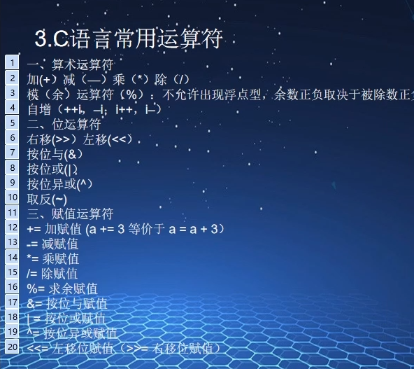

第5讲 C语言运算符和进制之间转换
转义字符
\n :换行符
\r :回车
及其他字符。

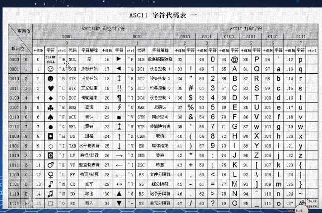

printf("当前温度:%3.3f\n\r",11.2)   //输出当前温度:11.200.
printf("%c",53) // 显示字符5. 53对应字符是5.
二进制

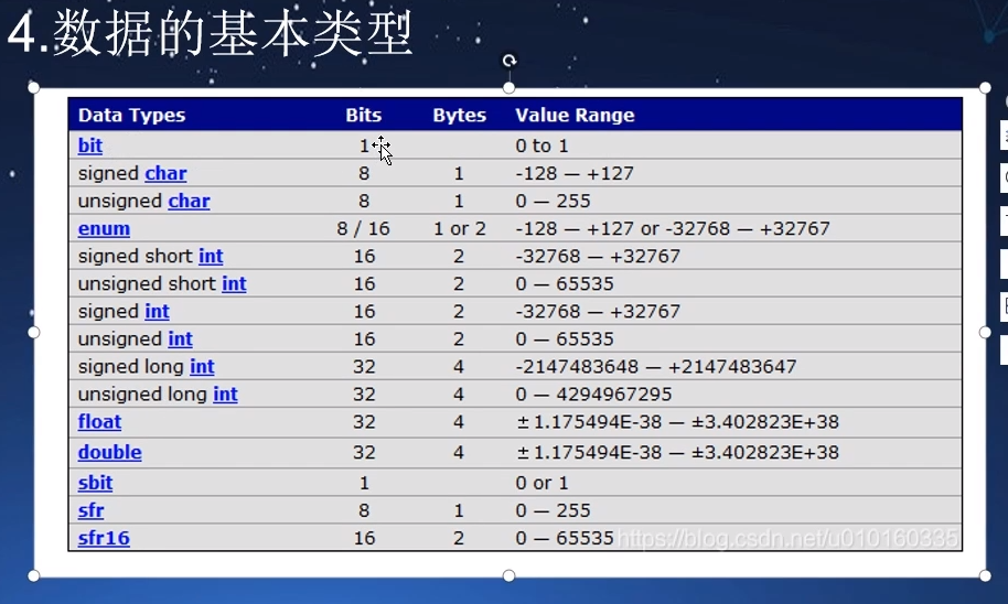

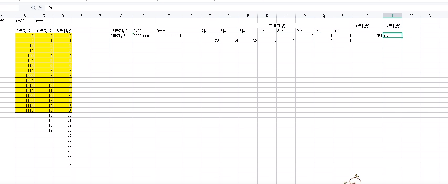

逢2进1 ,例如:数字2写成10,3写成11。
十六制
0,1,2,3,4,5,6,7,8,9,A,B,C,D,E,F,10,11-19,1A等。
c语言运算符号
printf("%u %u",100/99,100%99) //输出为1,1.
printf(u"%\r\n",2<<1)//输出为2.
printf(u"%\r\n",0x11&0x10)//输出为0x10.

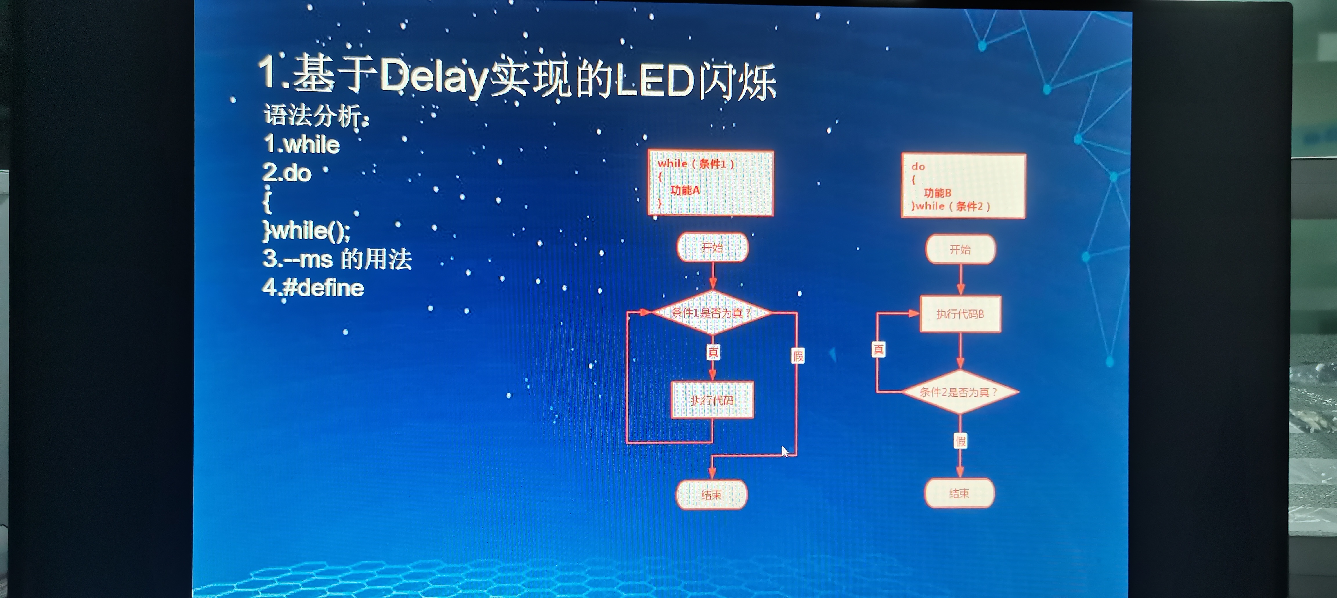

第六集视频
1、Delay延时函数
  1秒=1000毫秒=1000000微妙
延时函数
#define  MAIN_FOSC    24000000UL //主时钟
void  delay_ms (u16ms)
  u16 i;
      do{
            i=MAIN_FOSC/6000 ;
            while(--i);          }while(--ms);
2、while 和do while  用法
    while:先判断,再执行内部语句。
    do  while  :先执行内部语句,再进行while判断。
