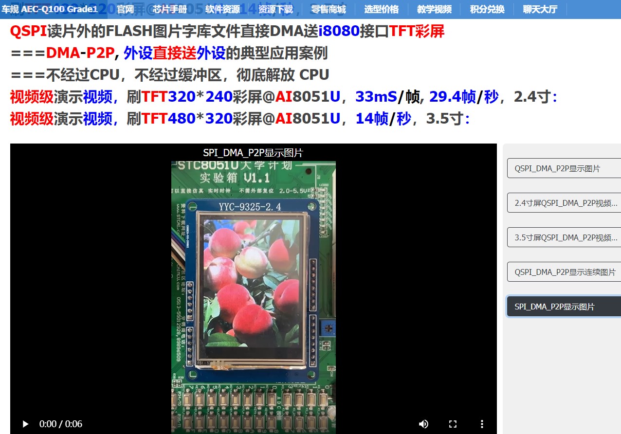

有没有DMA_SPI驱动TFT屏的一些例程,找了好久都没有找到
SPI-DMA 刷 TFT240320的效果视频 [attachimg]57633[/attachimg] https://www.stcaimcu.com/forum.php?mod=redirect&goto=findpost&ptid=10511&pid=103755 实战演示程序 [attachimg]57634[/attachimg] https:/  详情 回复 发表于 2024-9-20 13:46

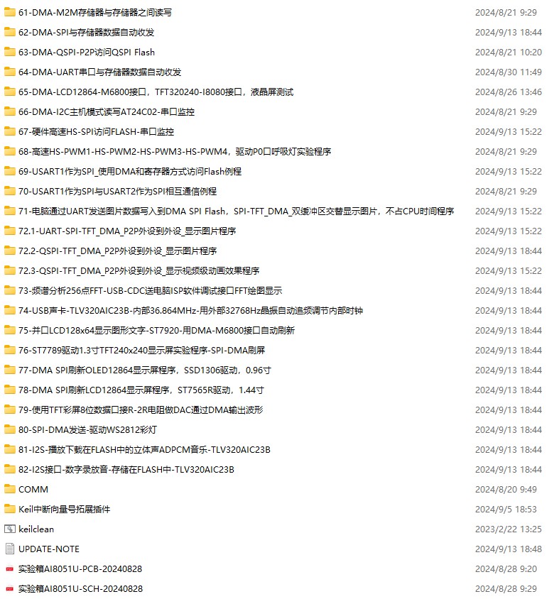

发表于 2024-9-20 13:46:18 | 显示全部楼层
AI8051U-LQFP48, @40MHz
https://www.stcaimcu.com/forum.p ... id=10511&pid=103755
实战演示程序
https://www.stcai.com/syx
参考 例程 72.1 和 例程76
