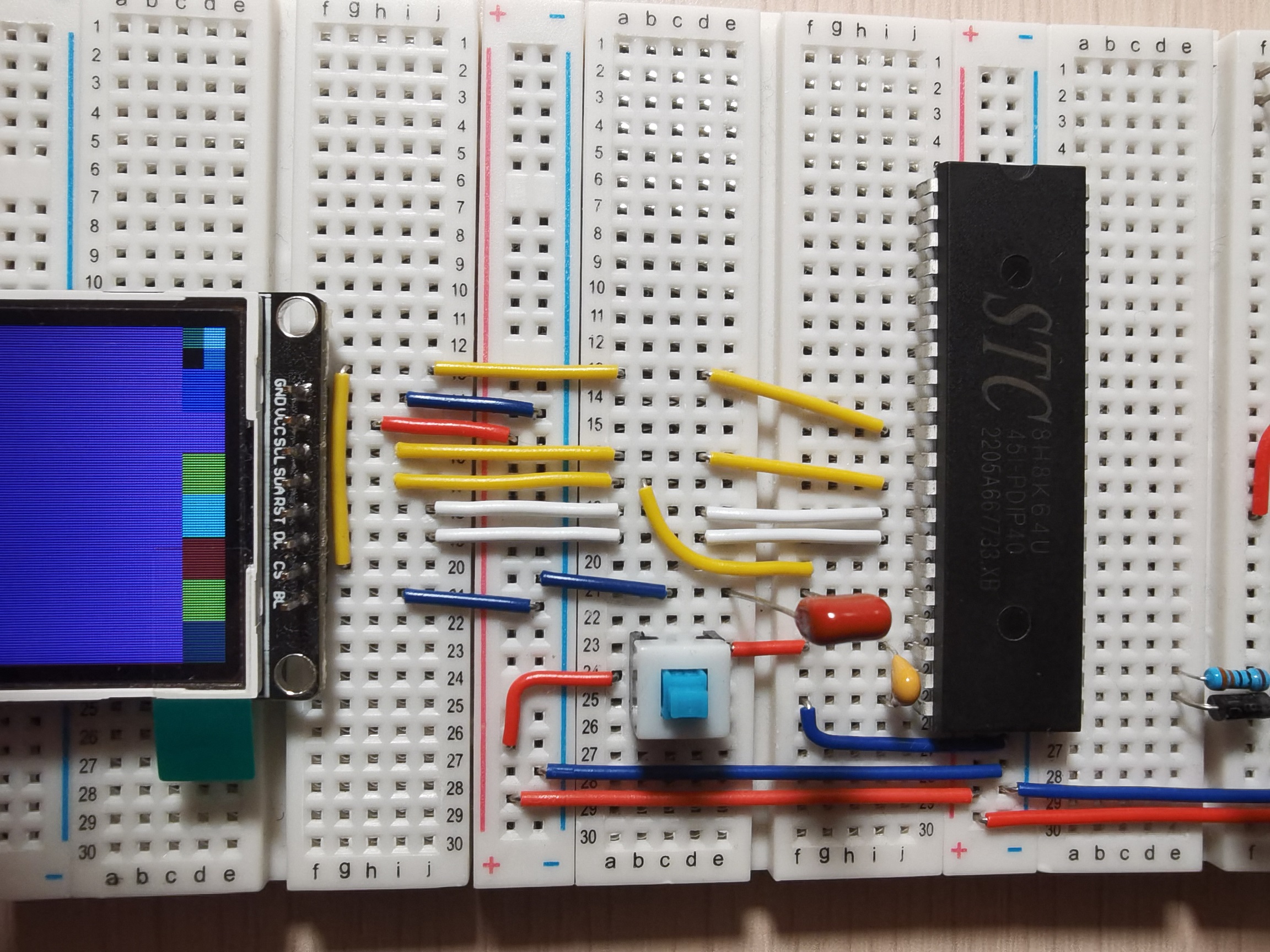

参照互联网上的一些例程写了一份小代码,目前只能画框,简单分享一下
电路连接和测试图如下
代码一共只有277行:

SPI  刷串行 TFT, 要用 SPI的 最快模式了,把 DMA-SPI 用上!
STC8H8K64U 的 SPI 最快速度是 CPU时钟/2,
让STC8H8K64U工作在内部45MHz高速高精准内部IRC时钟,
这样 SPI的速度可以到 45M/2 = 22.5M bps

感谢提醒!连接不是很稳定所以没敢上高速,一会儿试试

连接不是很稳定====用 开天斧 测试下
