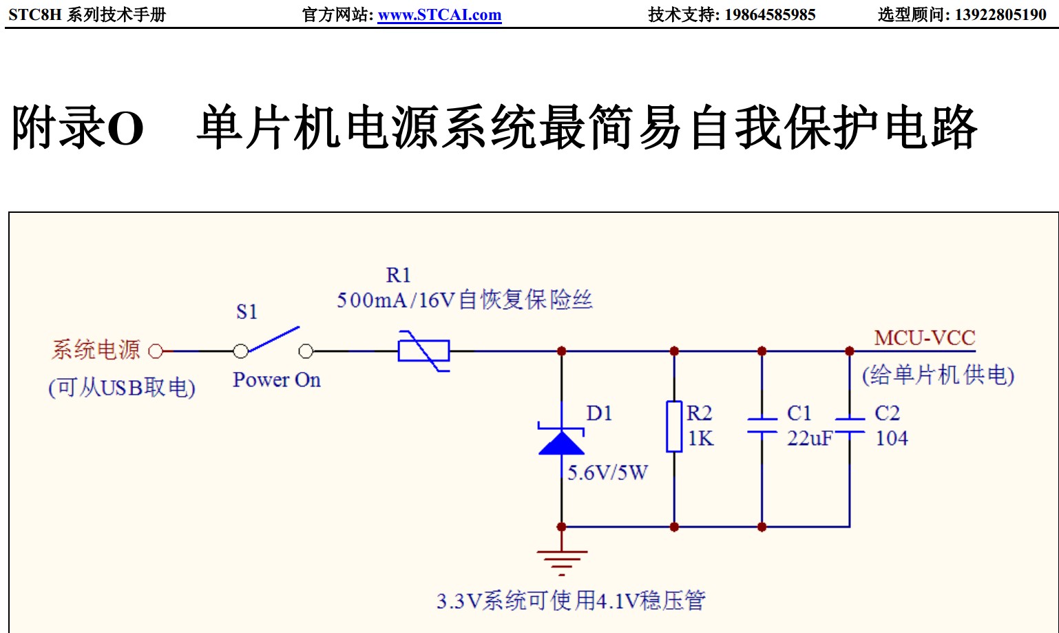

发表于 2023-12-9 11:49:01 | 显示全部楼层
是怀疑你电源有问题,用示波器测试下,
反复上下电 200次,看有没有电源上冲,超过 5.5V
78M05前面不要串任何自己也搞不清的东西
下图是防止前面的电源输入有问题,如电源IC有问题

发表于 2023-12-9 21:13:58 | 显示全部楼层
突然发烫90°C(概率10/10000)
===这一定是供电的电源有问题
===或I/O被给了高压/负压,等
先加如下电路测试下,如解决了发烫,你电源或系统的问题:
