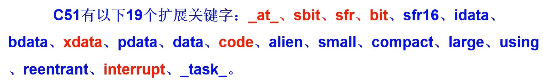

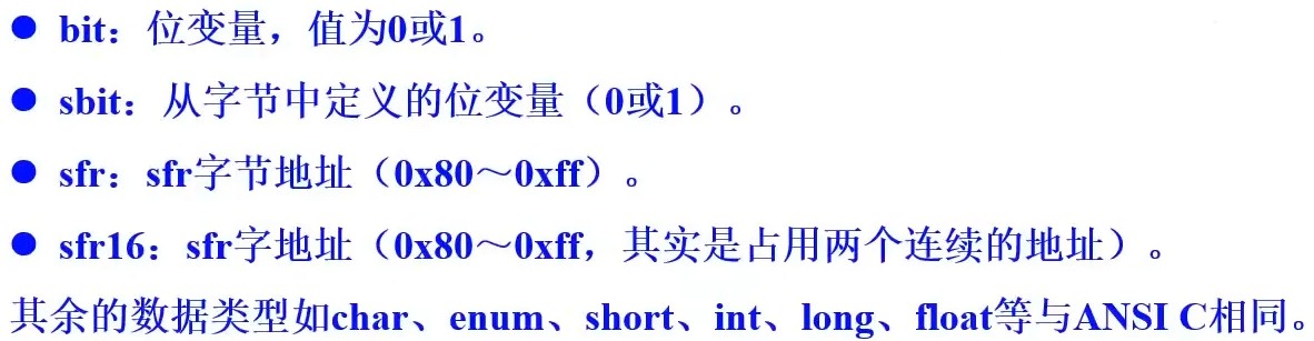

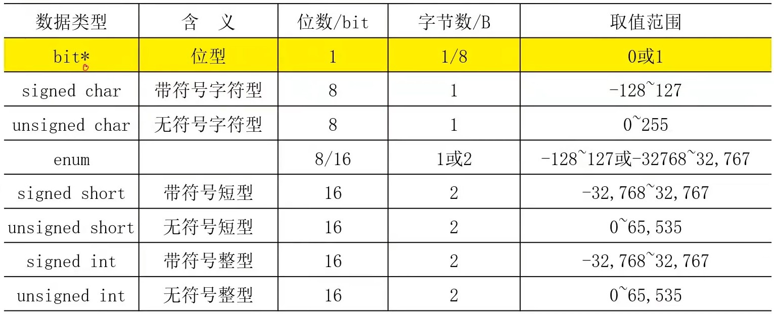

第十一集 单片机C语言程序设计一
----C51对ANSI C的扩展
----变量或数据类型
声明变量时,应根据变量数值大小合理的选择数据类型
----bit变量可用于变量类型和函数声明、函数返回值等。存储于内部RAM的20H~2FH单元,  位不能声明位一个指针   不能为数组
----可位寻址区 sbit声明可独立访问可位寻址对象的位 要求基址对象的存储器类型位bdata 否则只有绝对的位声明方法是合法的   位的位置(^后的数字)最大值依赖于指定的基类型
char/unsigned char (0-7)  int/unsigned int/short/unsigned short(0-15)  long/unsigned long(0-31)  可位寻址对象的位声明只能放到main函数的外部作为全局变量使用, 否则编译报错。
----特殊功能寄存器(SFR)用来控制定时/计数器 串口 I/O及其他不见 支持sfr、sbit等关键字
sfr:字节寻址  sfr P0 = 0X80;  // =后为常数 且这个常数就是特殊功能寄存器的对应地址
sfr16: 字寻址   sfr16 DPTR = 0X82;  //指定DPTR的地址DPL = 0X82 DPH = 0X83
sbit:位寻址 用于声明可位寻址的特殊功能寄存器的位变量  sbit CY = PSW^7;  //定义CY为PSW的第7位 且PSW必须之前已经被定义
----存储区域的制定
code 关键字表示 变量保存到程序存储区 可用于定义表格常速 以节省内部RAM的使用    unsigned char code led_buf[10] = {0x3f,0x06,0x5b,0x4f,0x66,0x6d,0x7d,0x07,0x7f,x06f};  //共阴极数码管显示字模
data 直接寻址区 内部低128字节 00H~7FH  默认声明变量保存区域
idata 间接寻址区 内部RAM256字节  00H~FFH
bdata 可位寻址区   20H~2FH
xdata 可指定多达64KB的外部直接寻址区 0000H~FFFFH 需要声明较大的数组时 可以使用xdata关键字将变量数组保存到扩展RAM中。  unsigned char xdata arr[300];
pdata 能访问1页(256B)的外部RAM(不推荐)

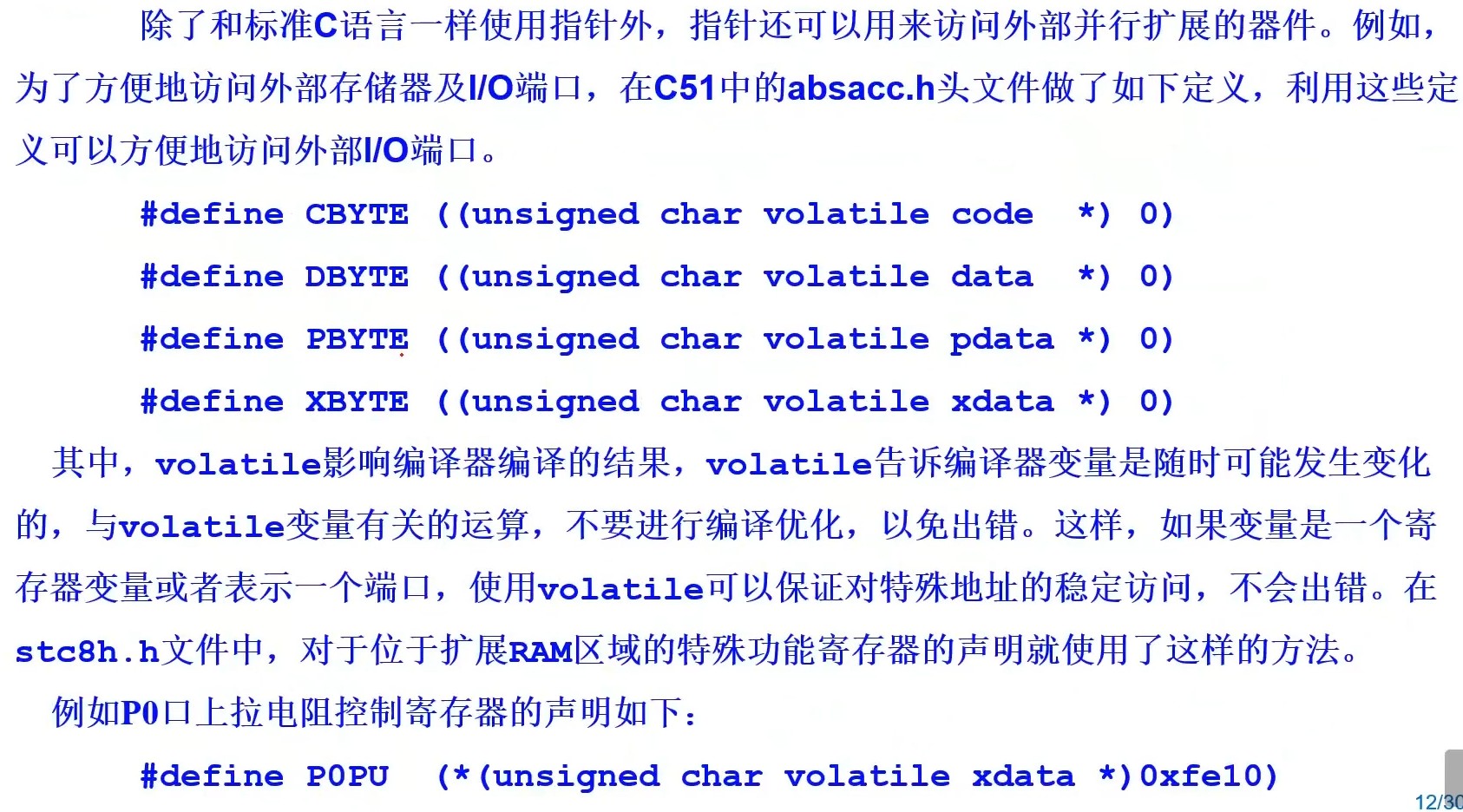

----keil C51指针
----C51对函数的扩展

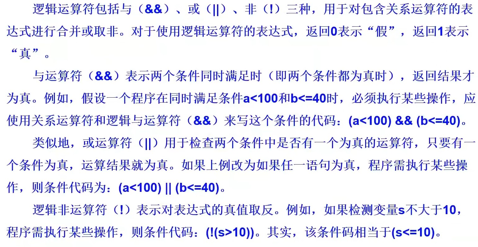

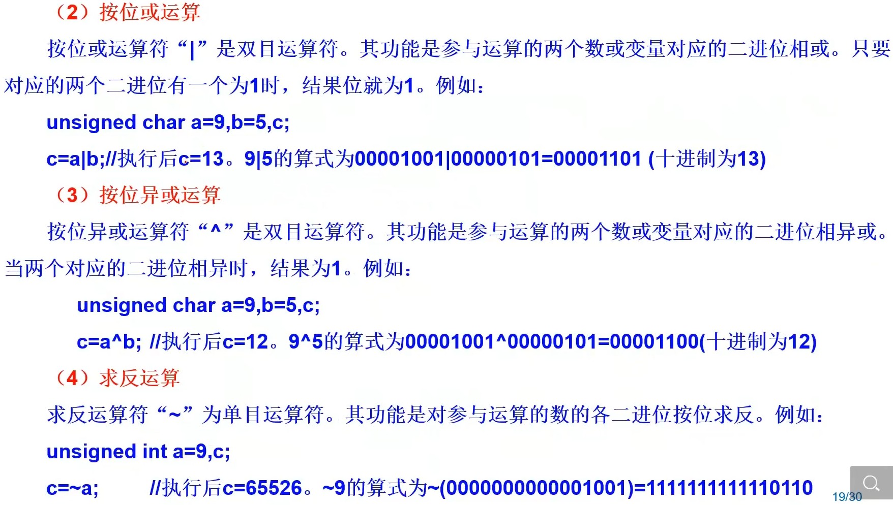

----C语言程序中的常用运算
----C51程序框架

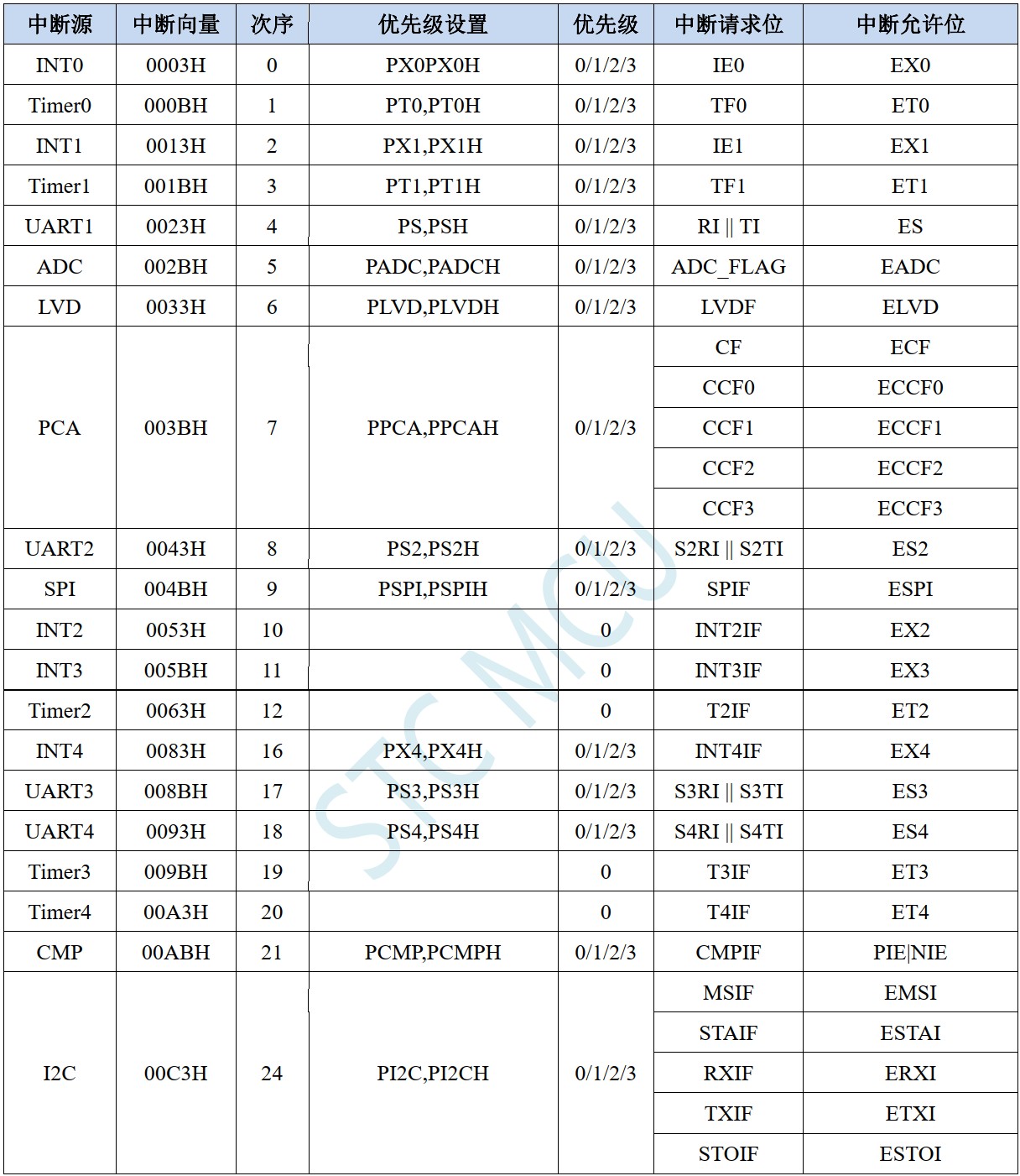

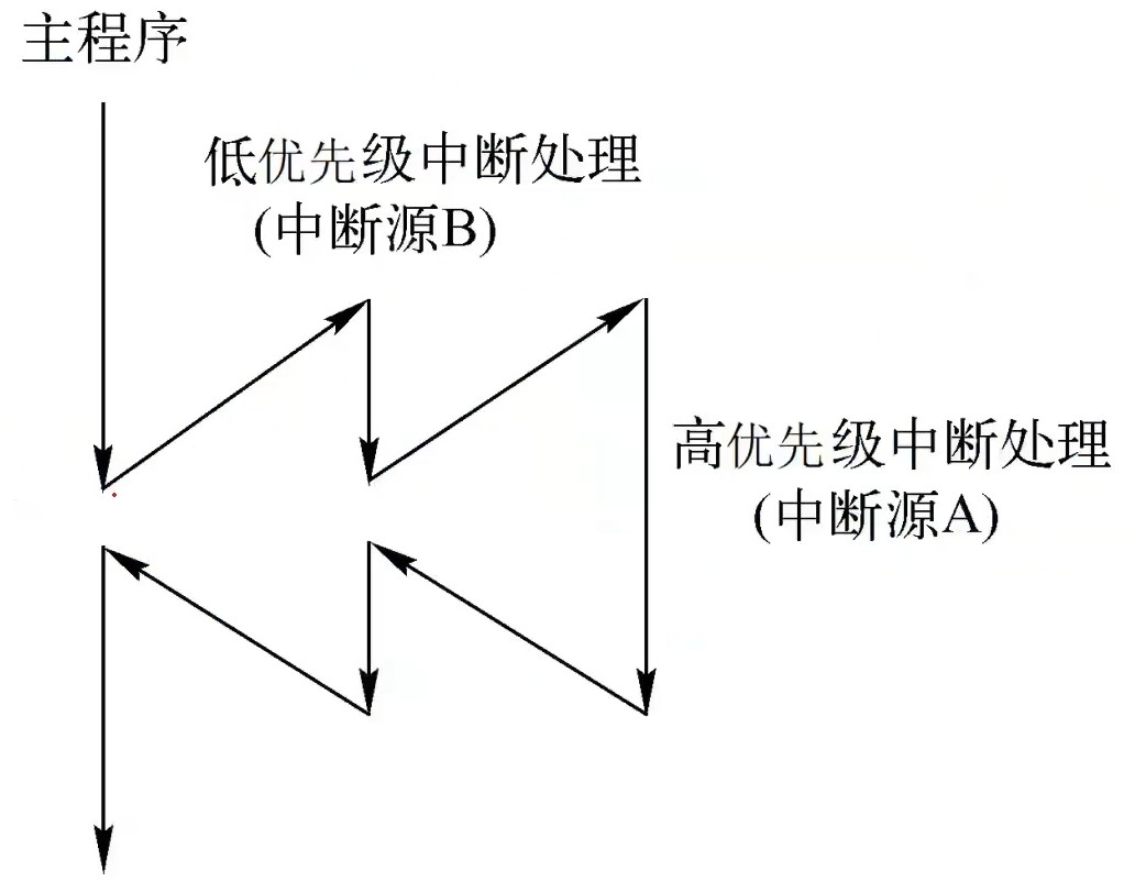

发表于 2023-12-20 13:59:03 | 显示全部楼层

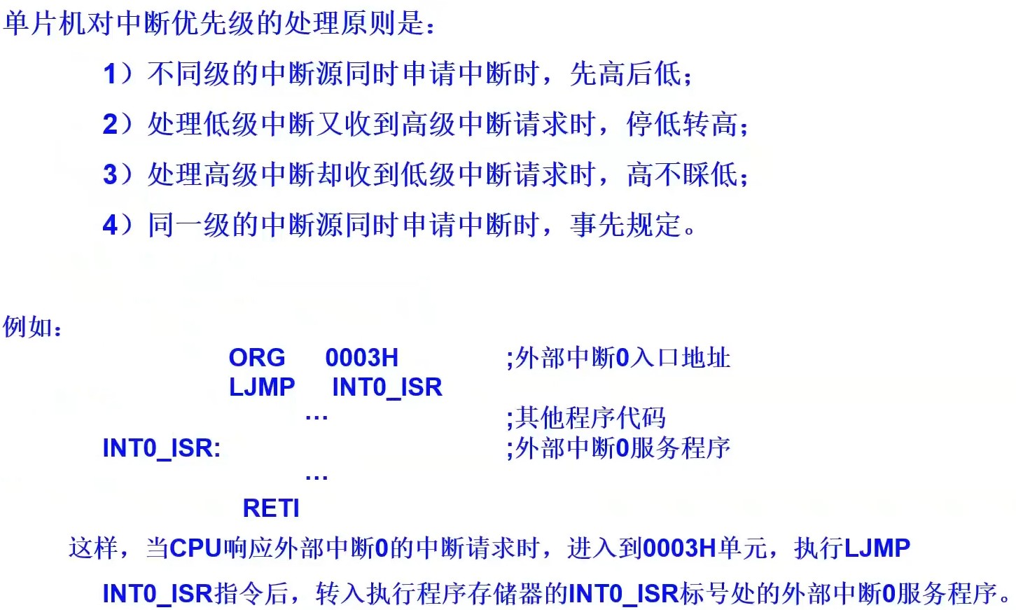

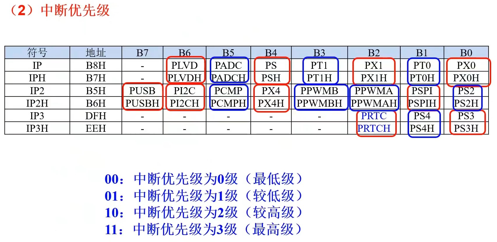

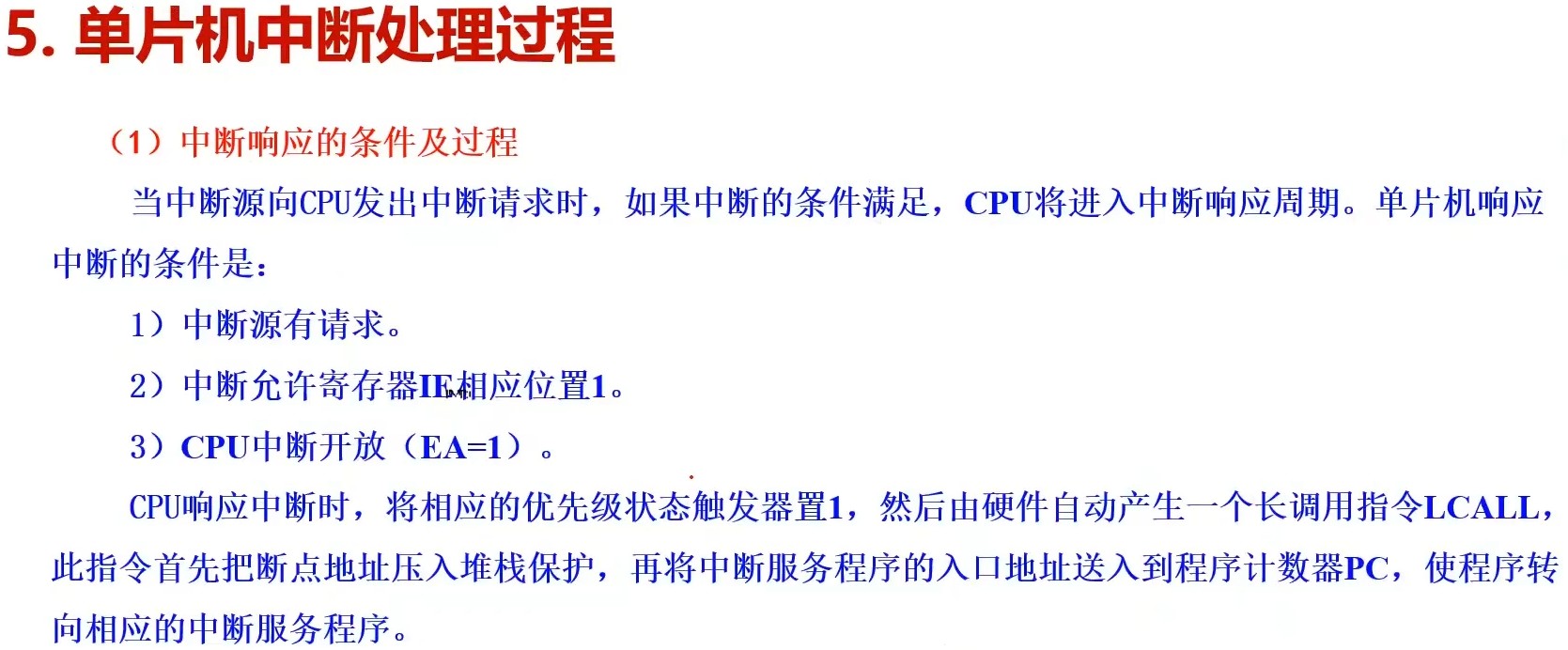

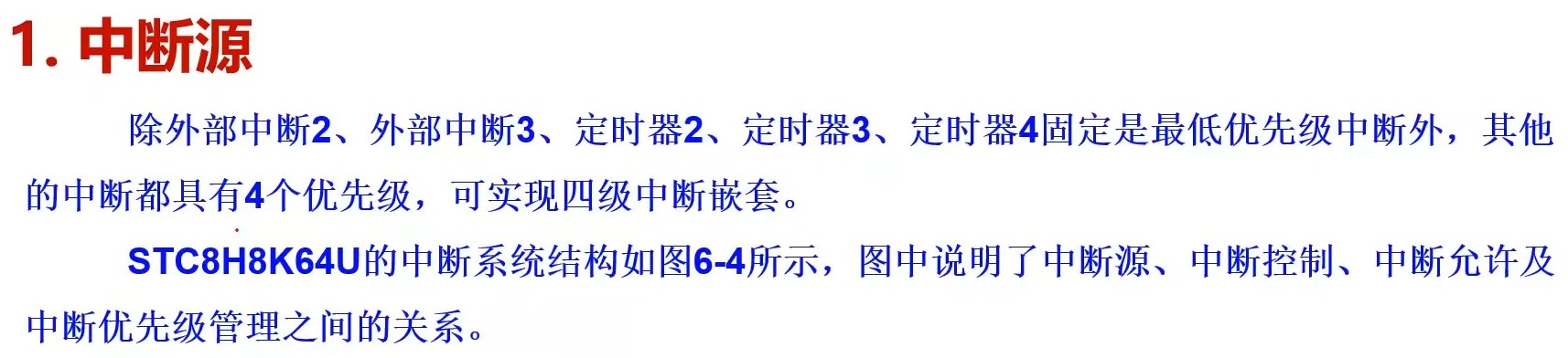

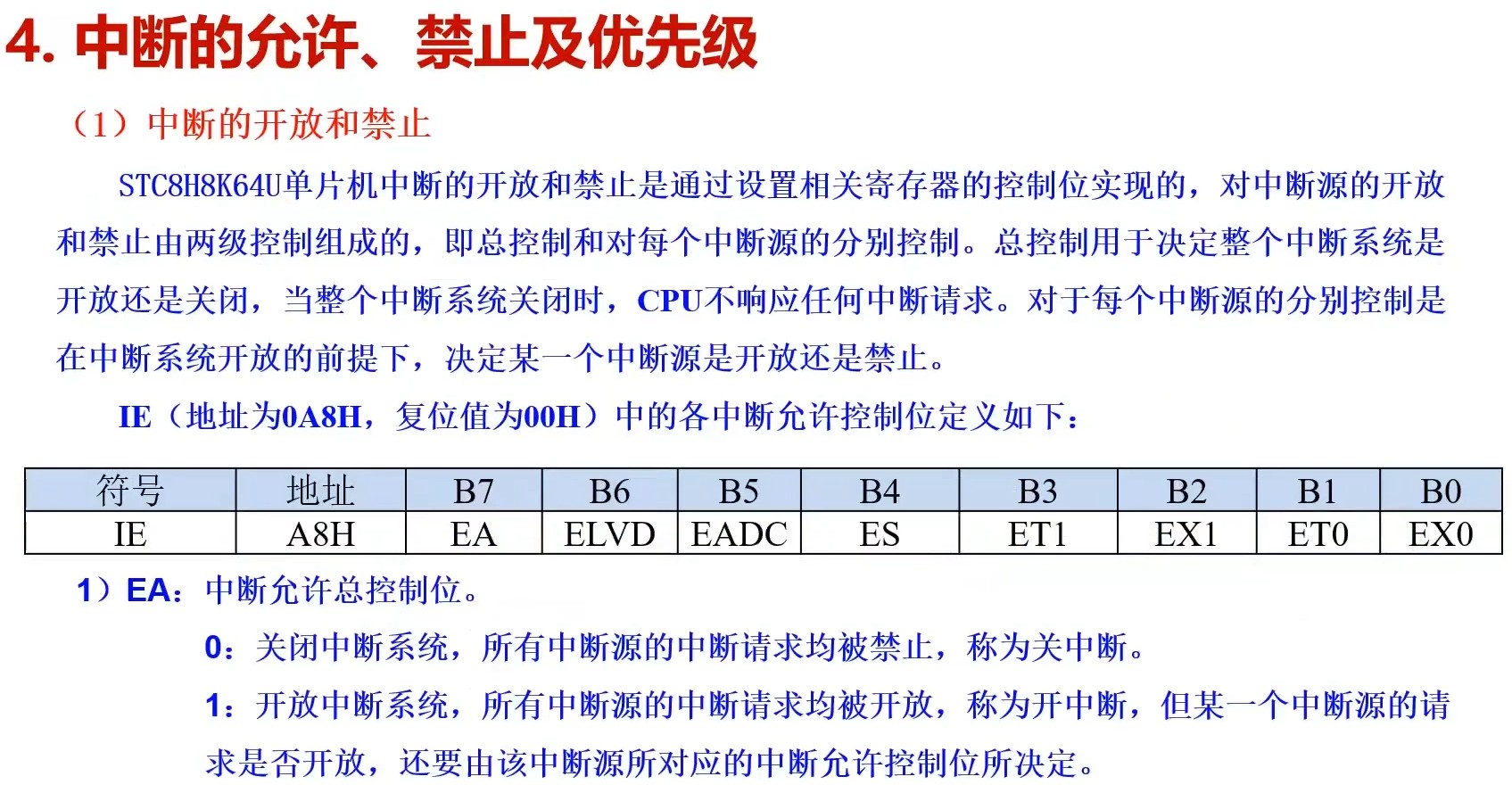

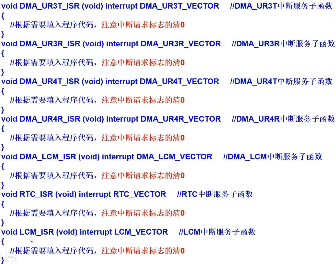

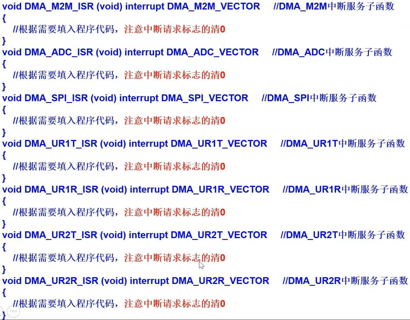

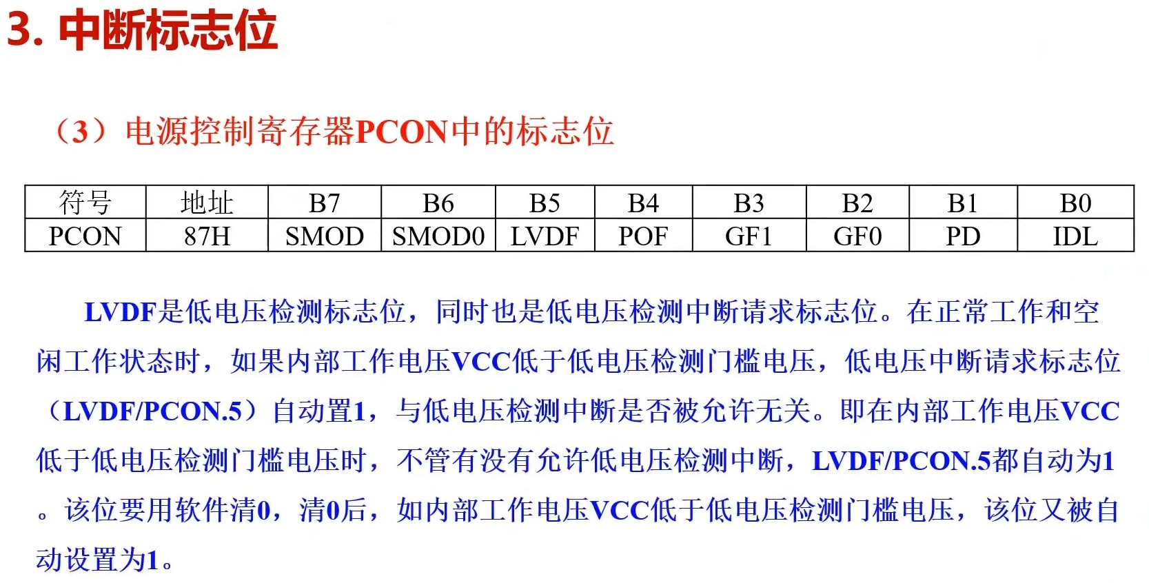

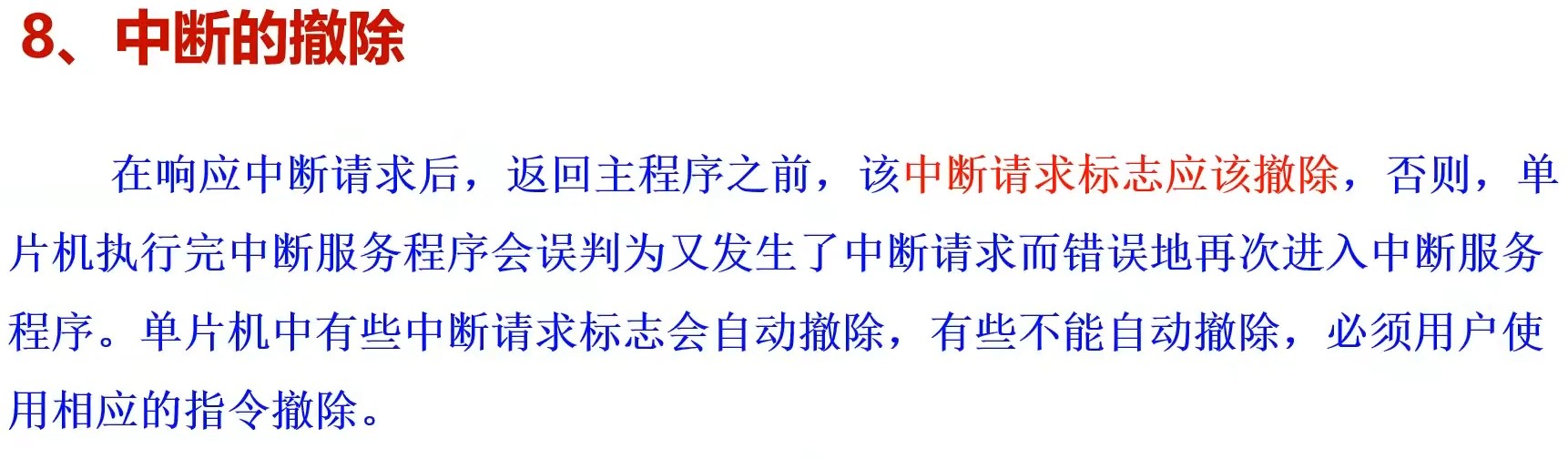

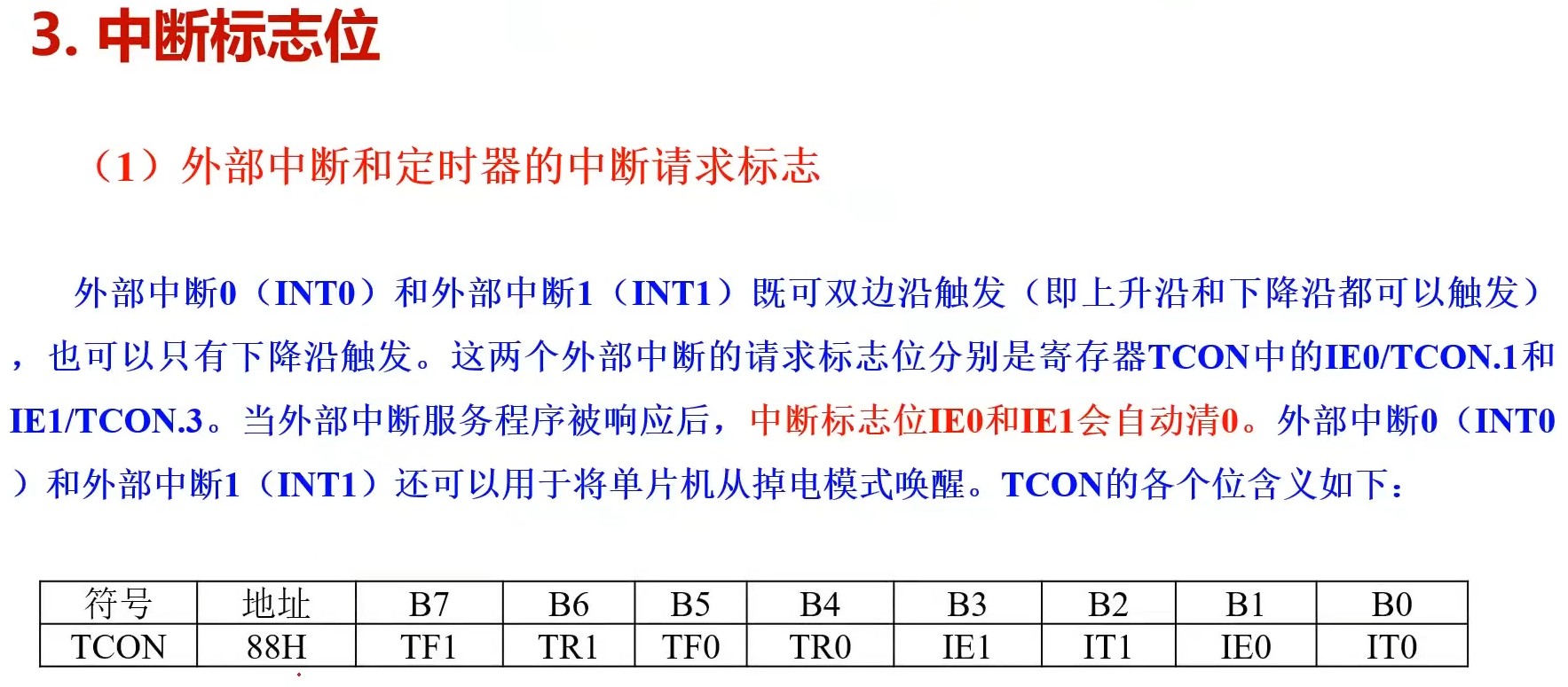

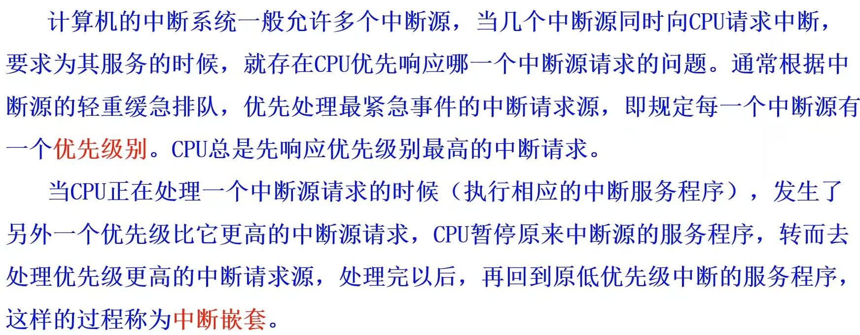

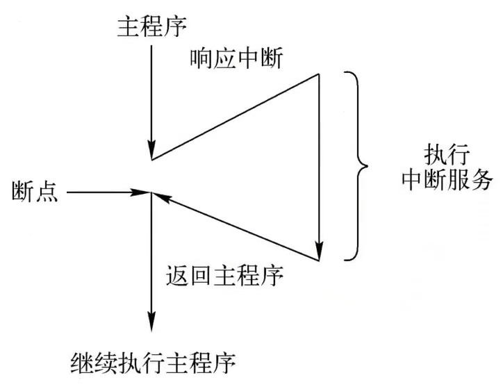

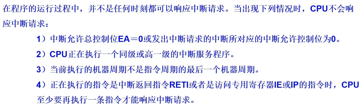

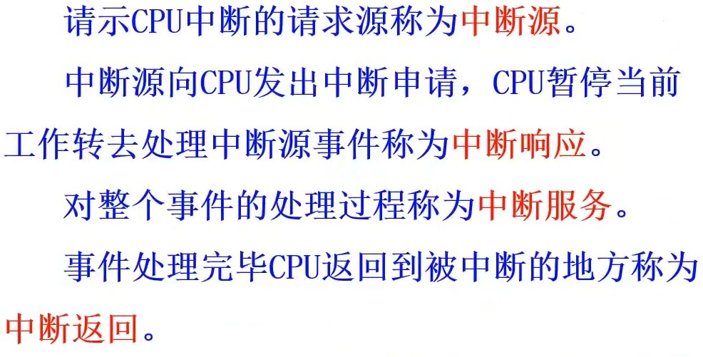

第十三集 中断原理及工作机制一
----中断的相关概念

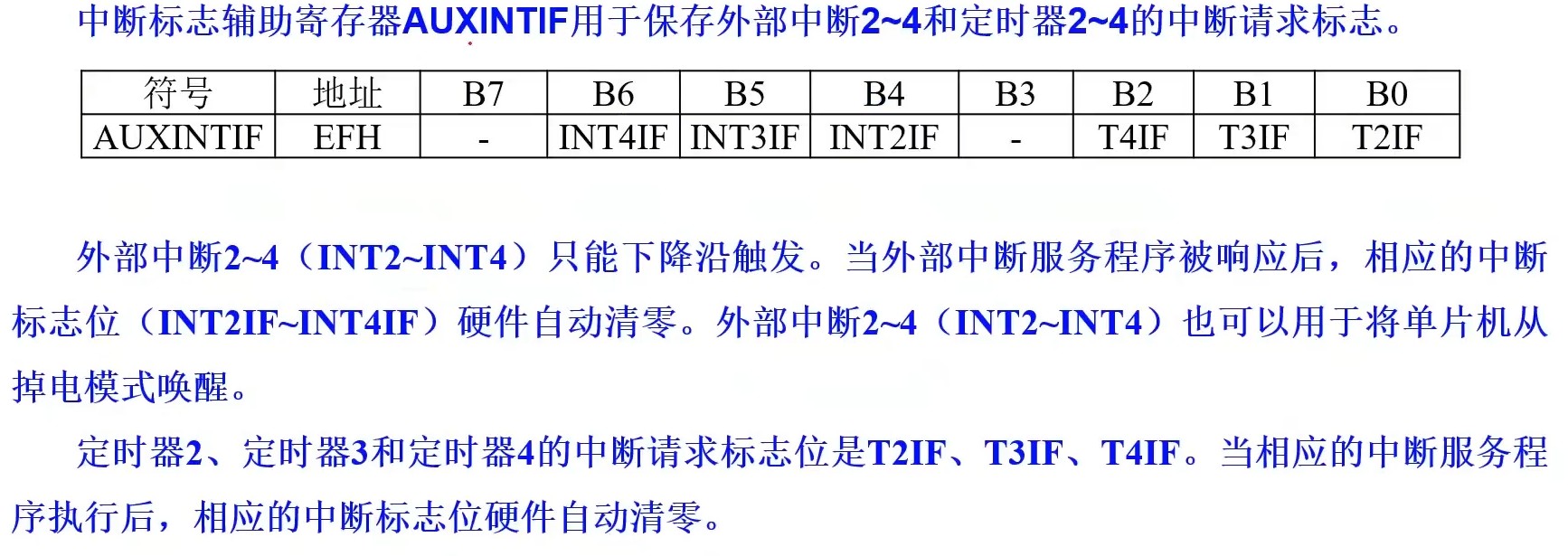

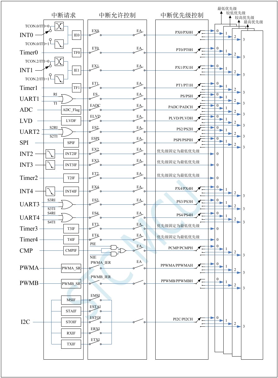

----STC8H8K64U单片机的中断源

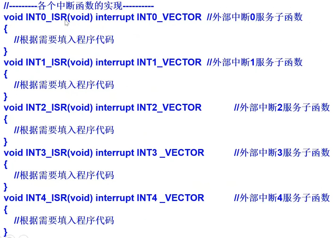

发表于 2023-12-20 20:56:56 | 显示全部楼层

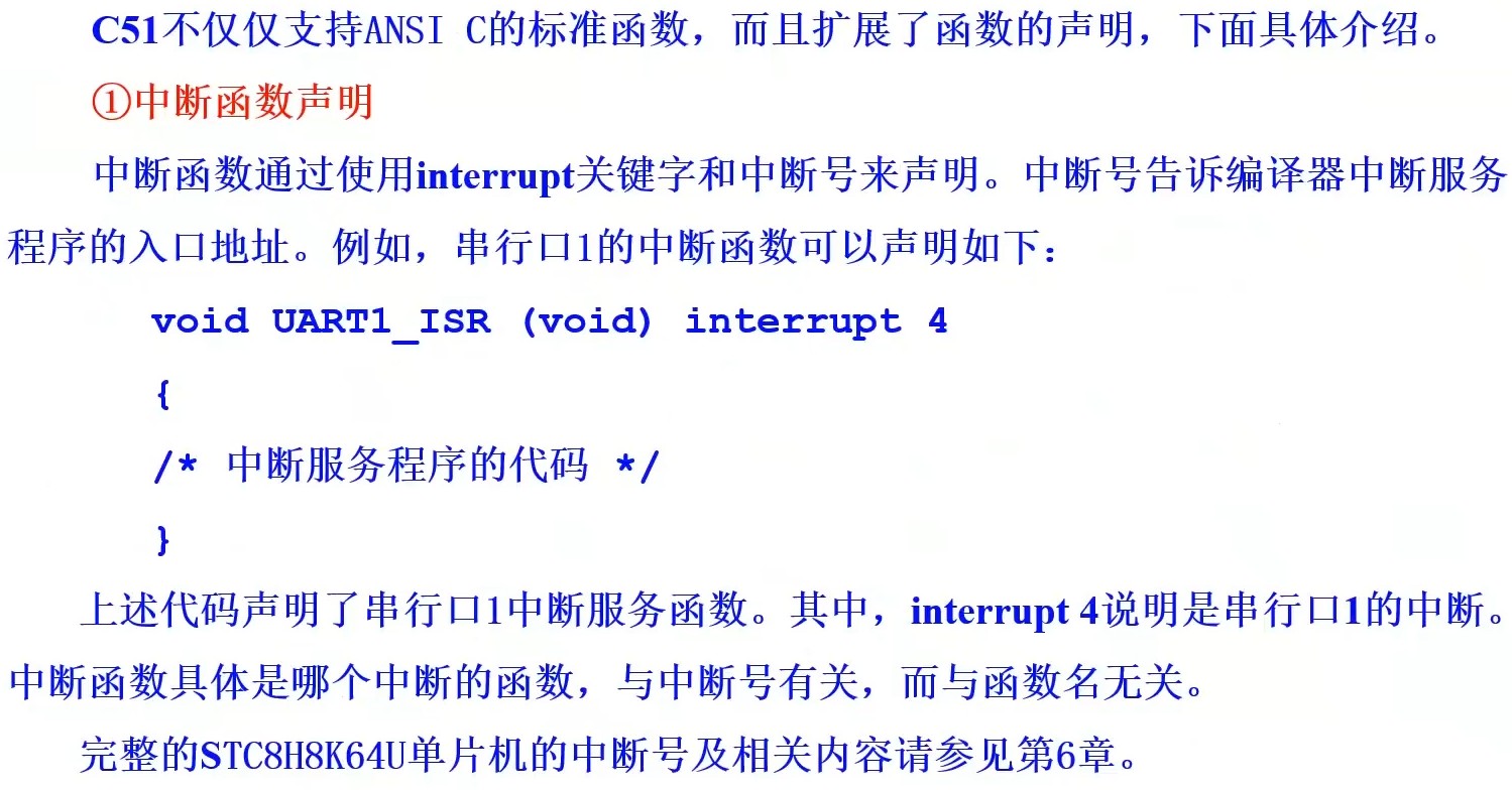

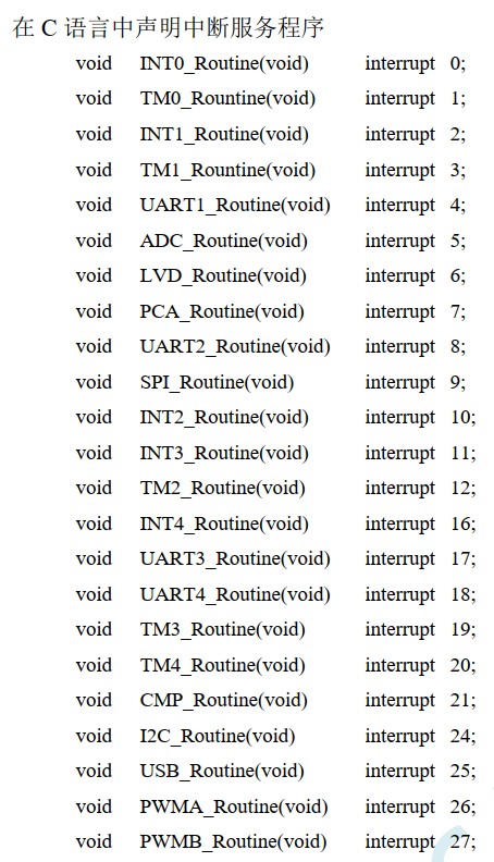

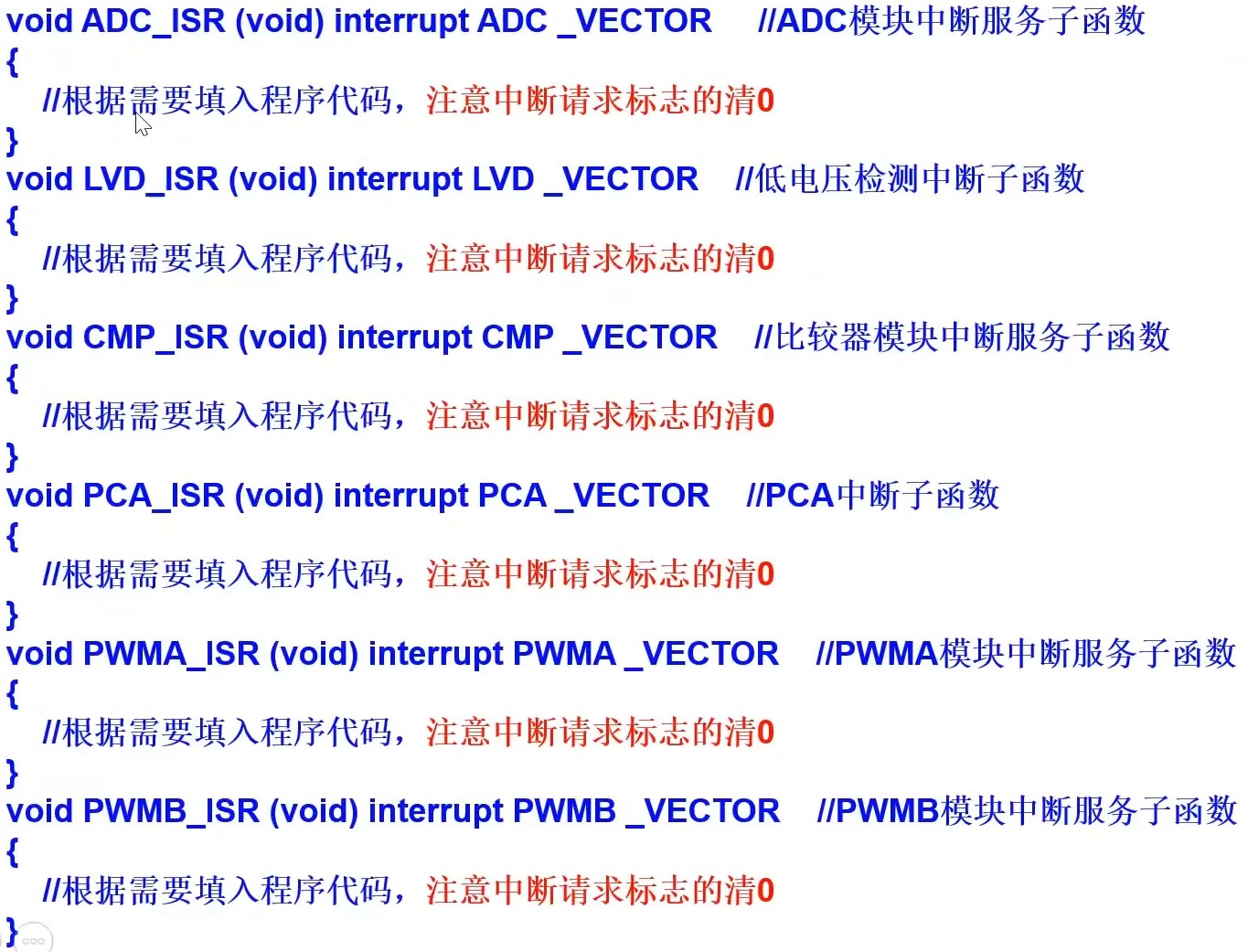

第十四集 中断原理及工作机制二
----中断应用开发举例
引用头文件  主函数(I/O模式设置 初始化 中断设置 开启中断....) 中断服务函数interrupt 0 (P60取反)

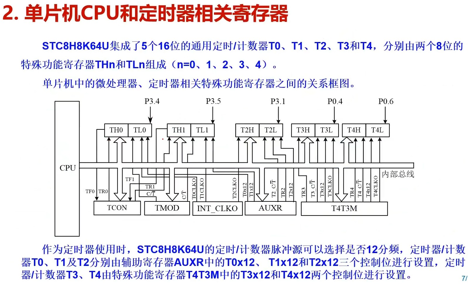

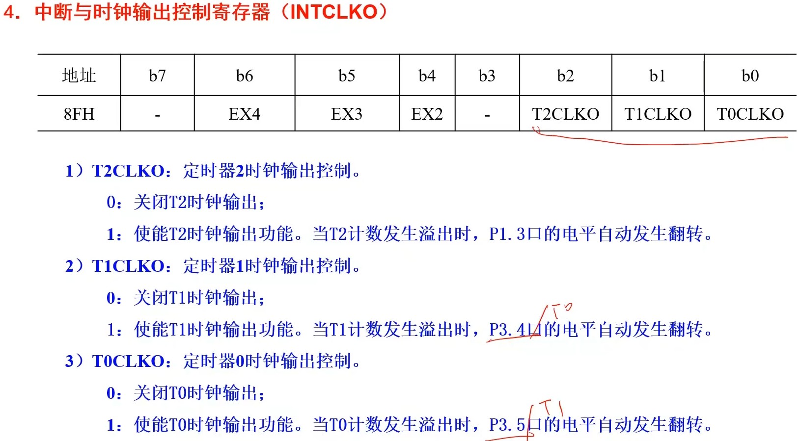

发表于 2023-12-21 12:22:12 | 显示全部楼层

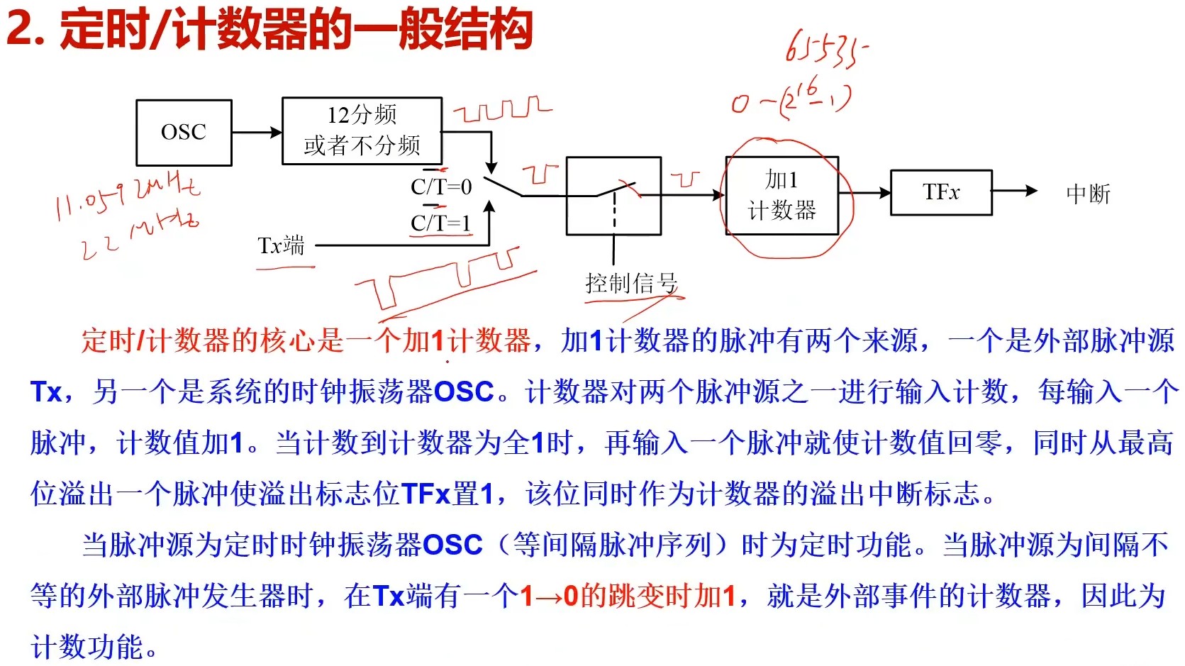

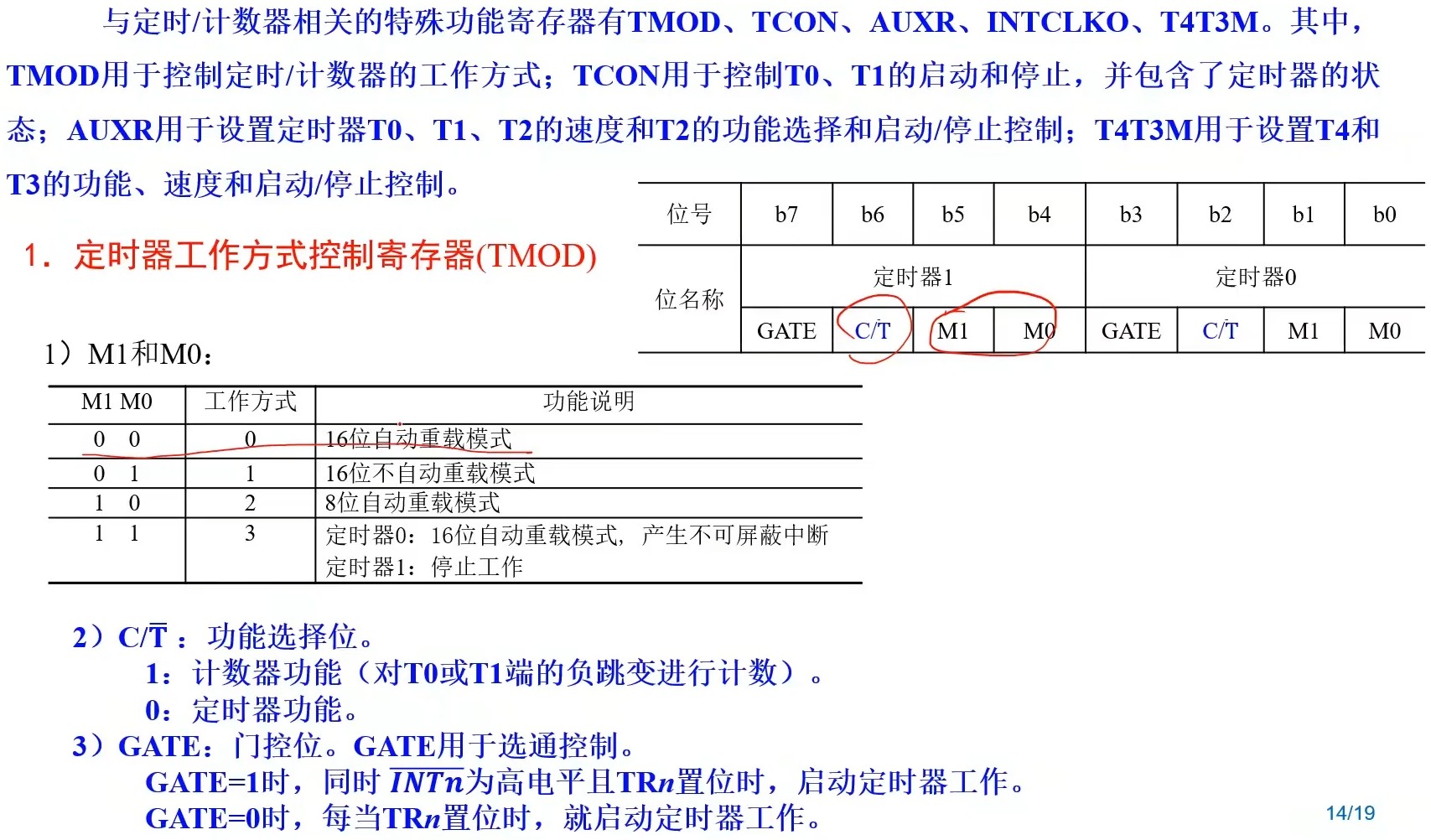

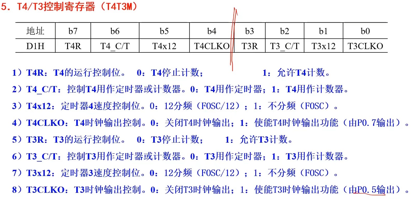

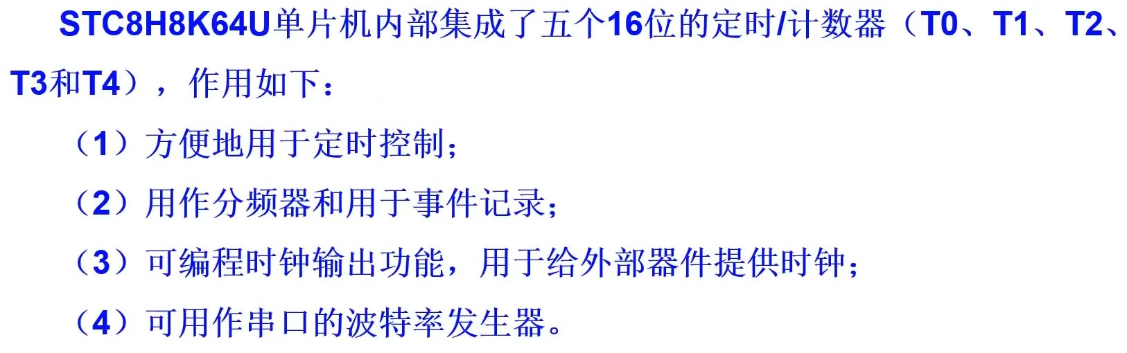

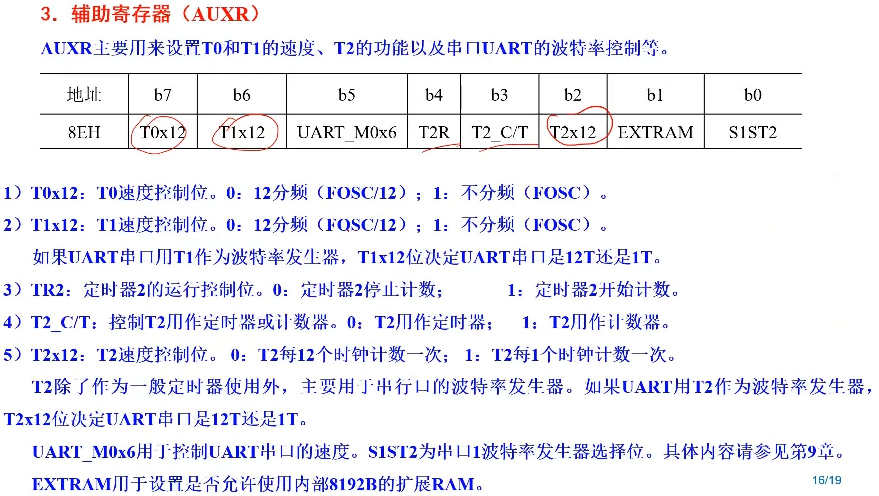

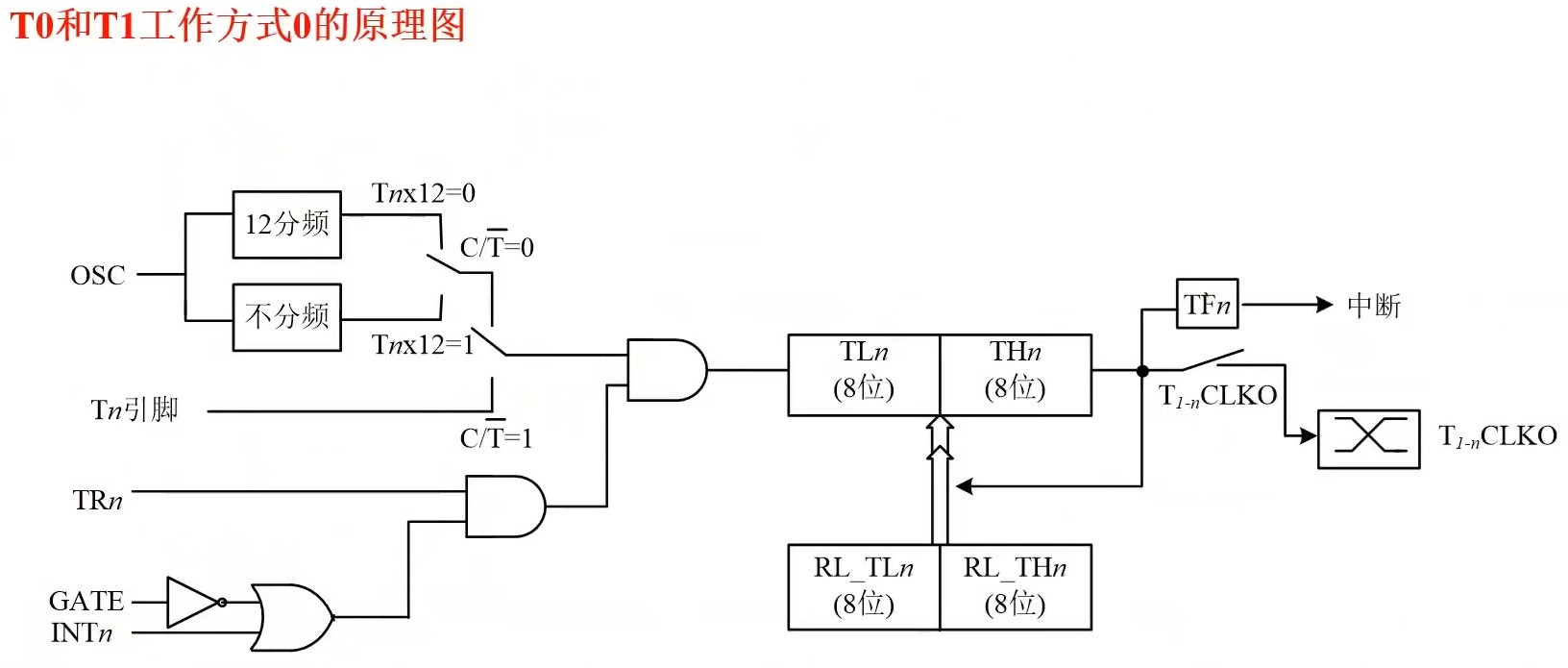

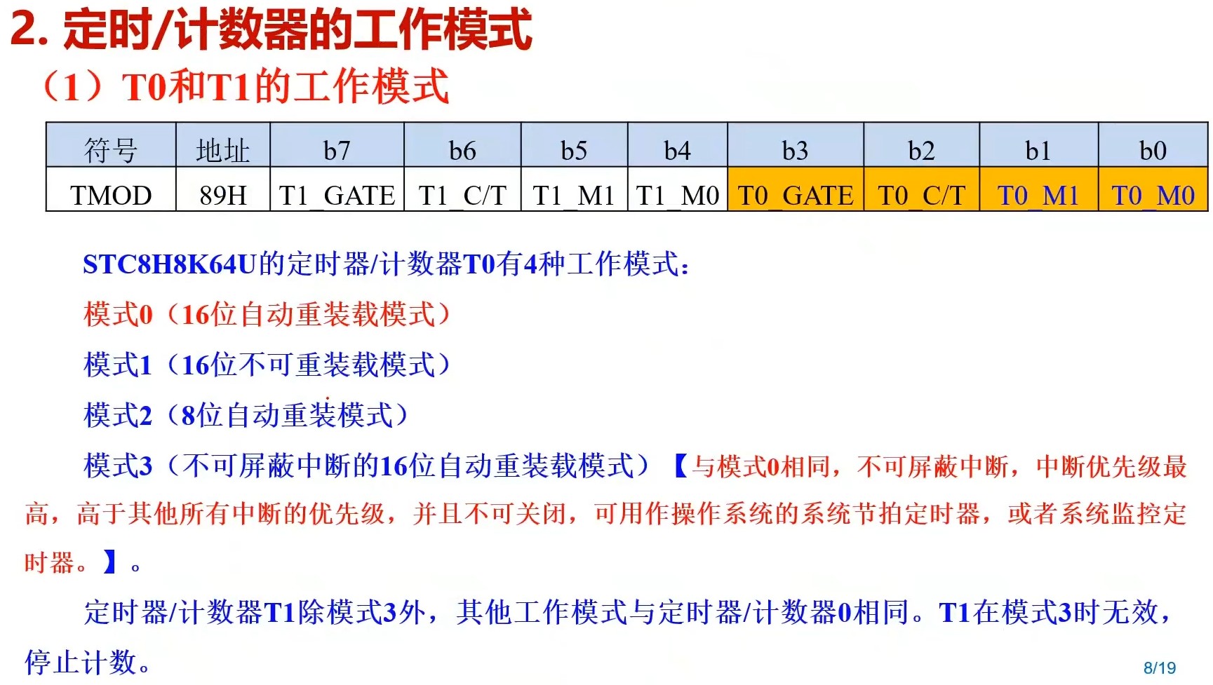

第十五集 定时器原理及STC拓展
----STC8H8K64U 定时/计数器结构  应用
----相关寄存器

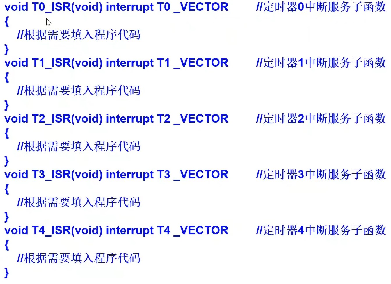

发表于 2023-12-21 17:10:54 | 显示全部楼层

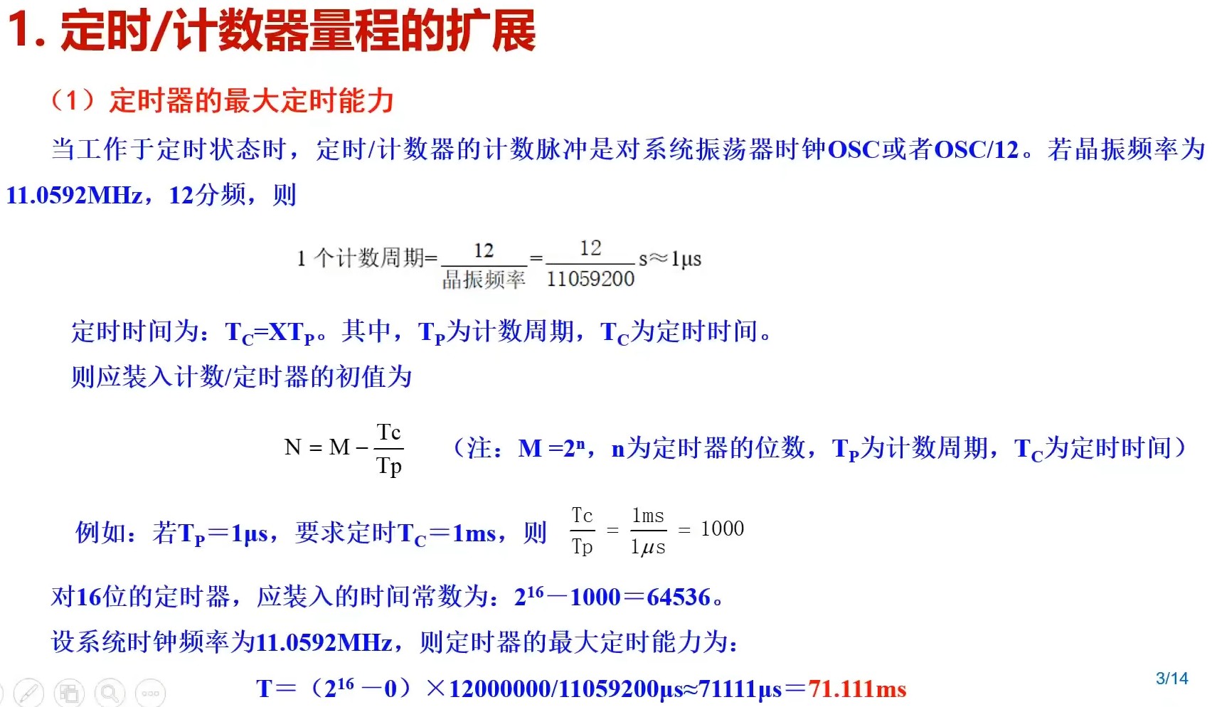

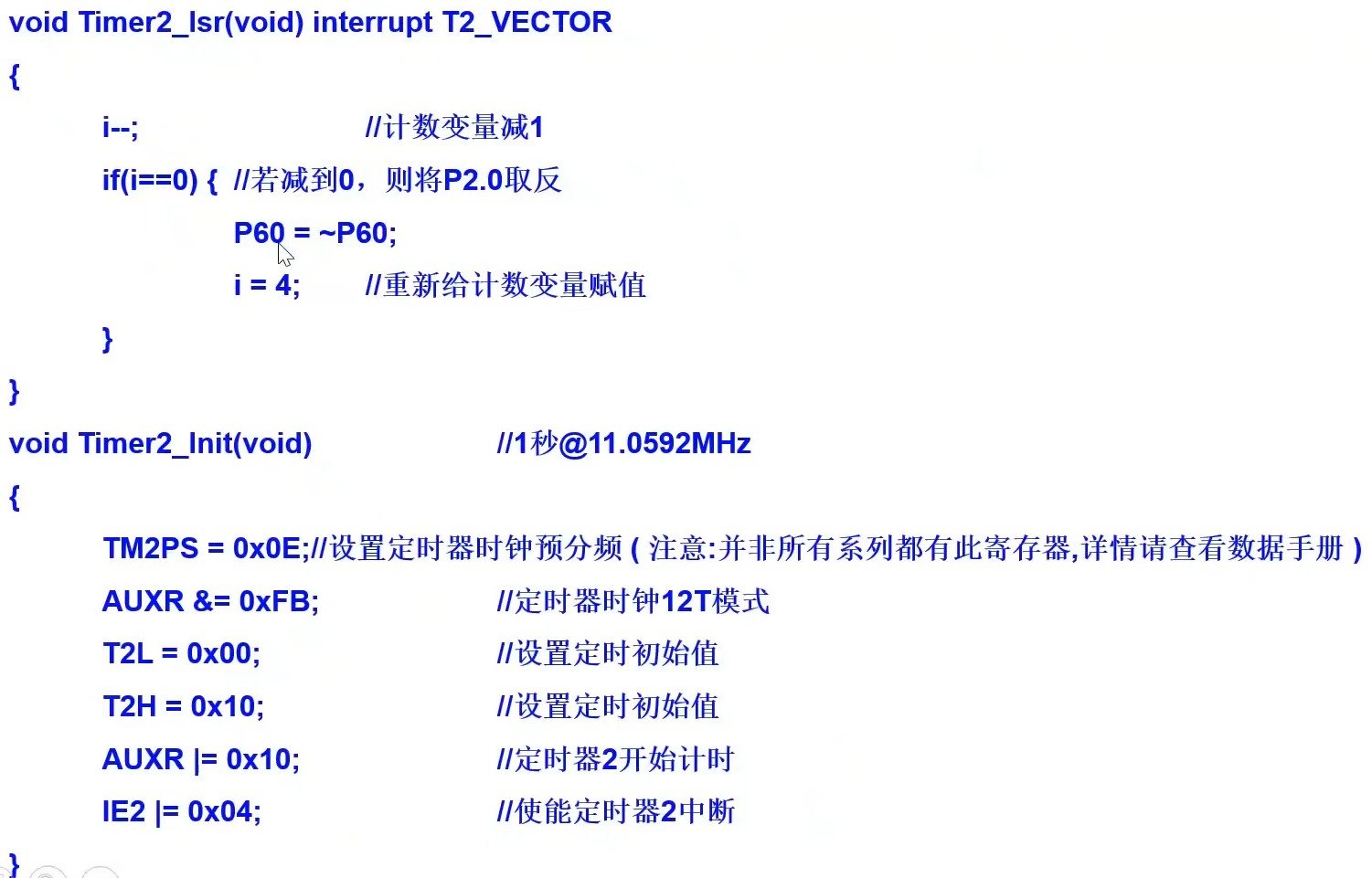

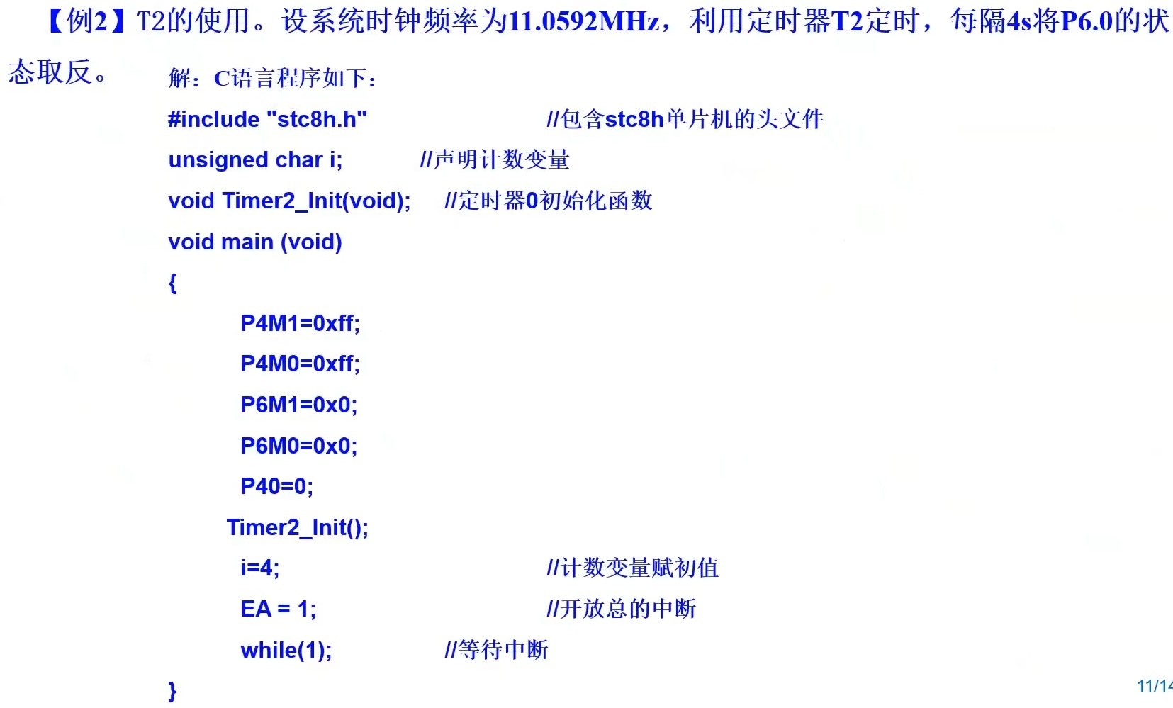

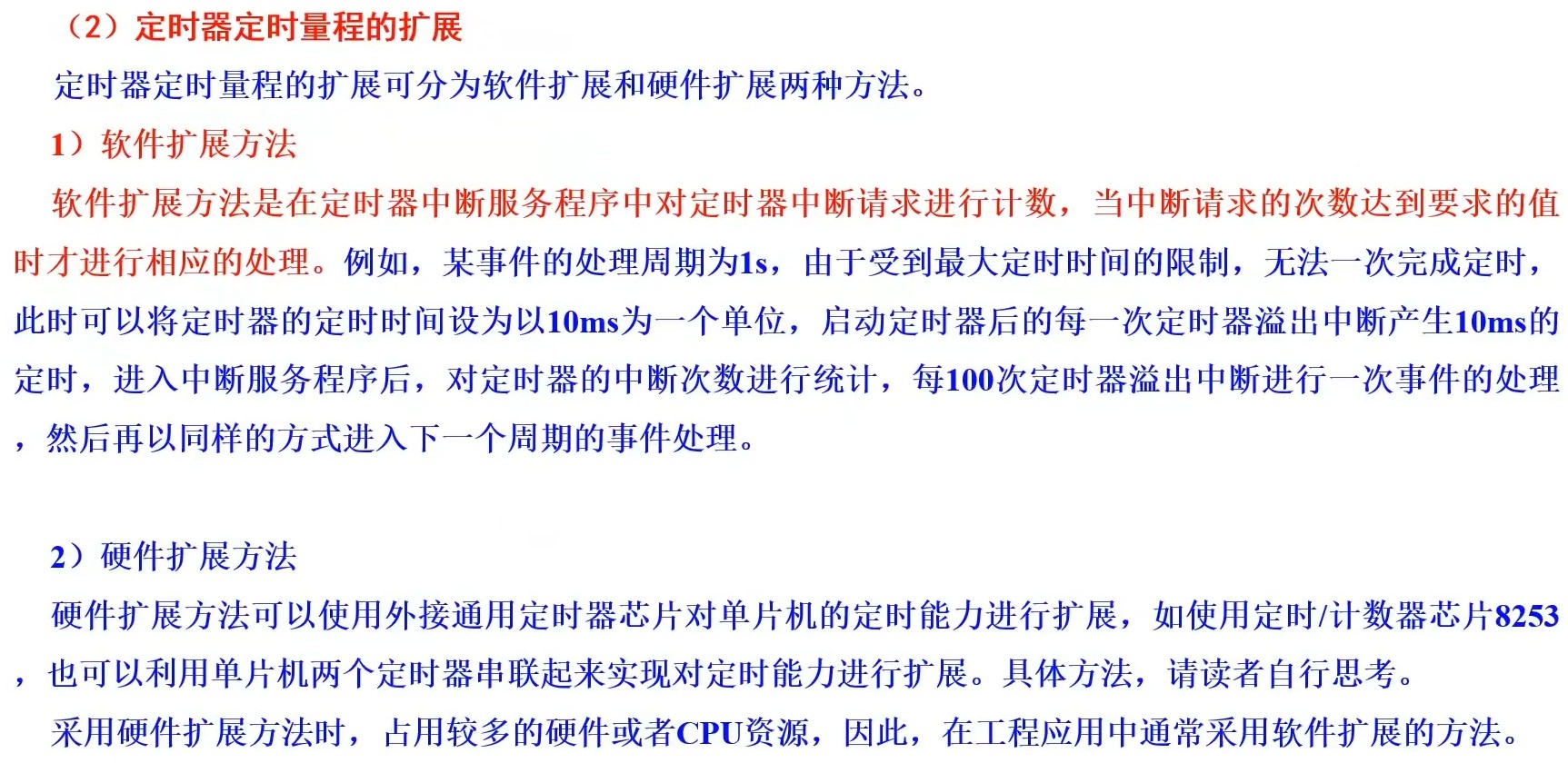

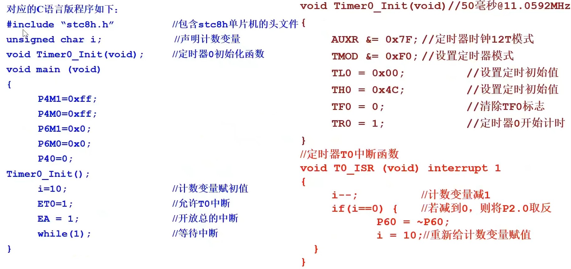

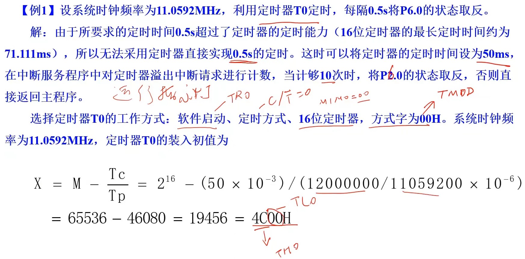

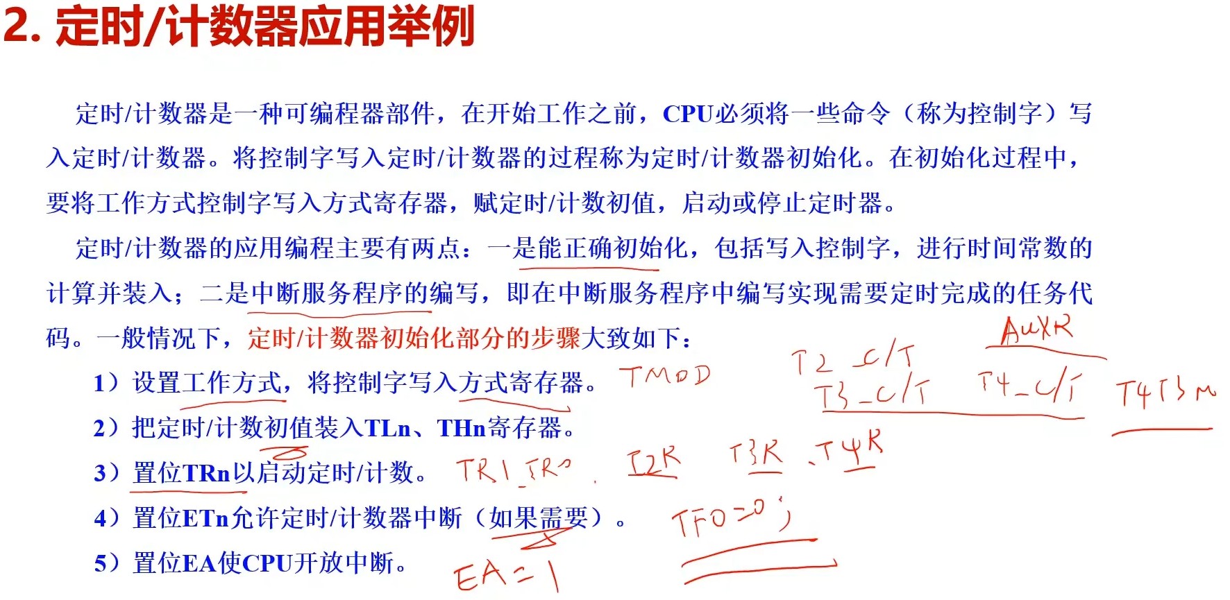

第十六集 定时器应用及STC拓展
----STC8H8K64U 定时/计数器应用举例

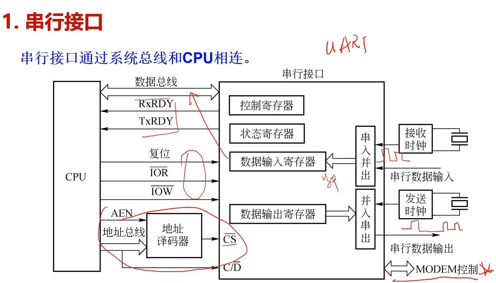

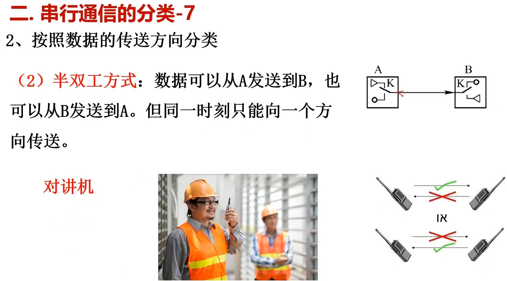

发表于 2023-12-22 13:43:26 | 显示全部楼层

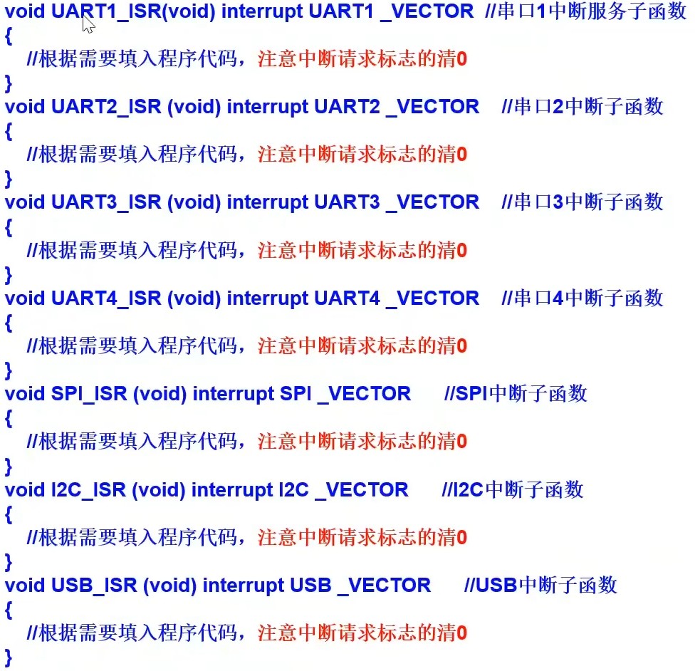

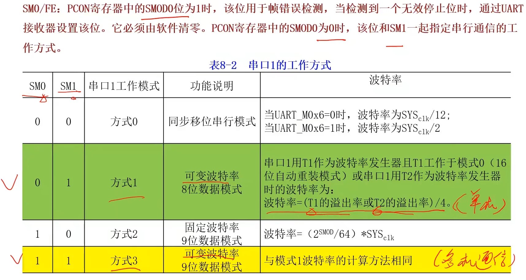

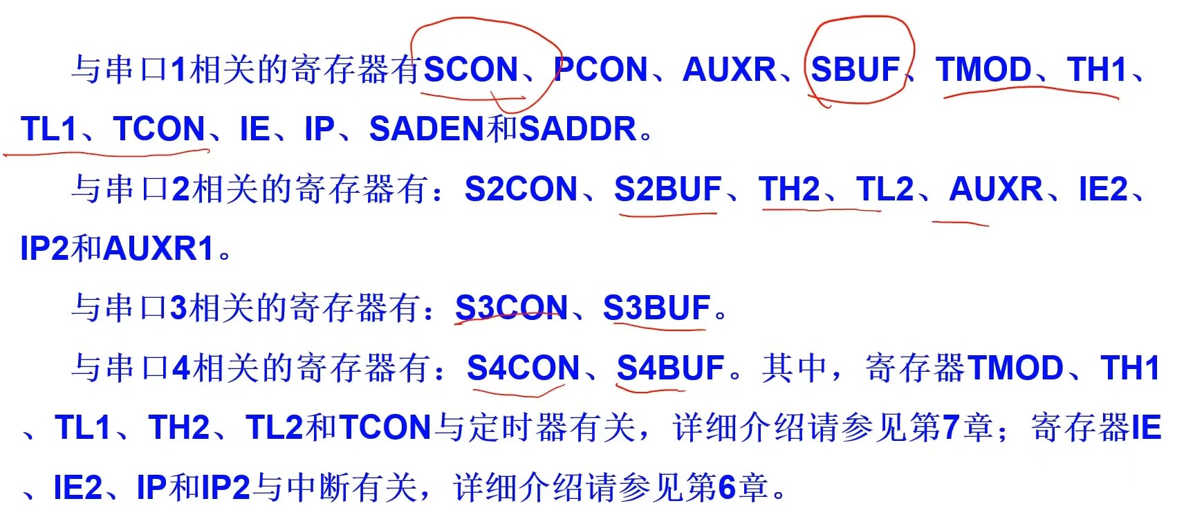

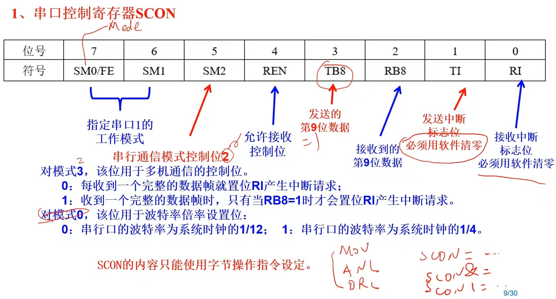

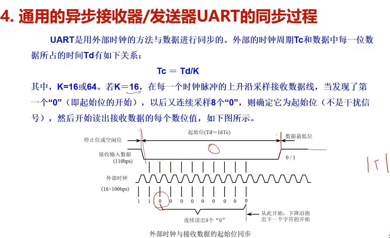

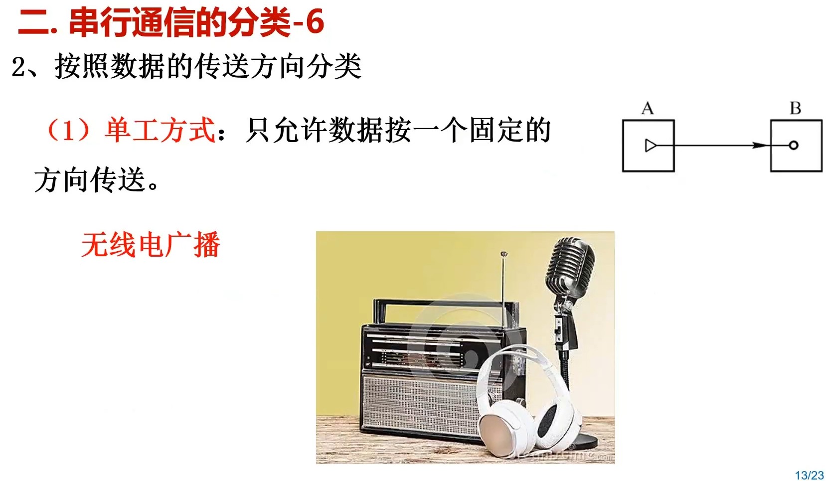

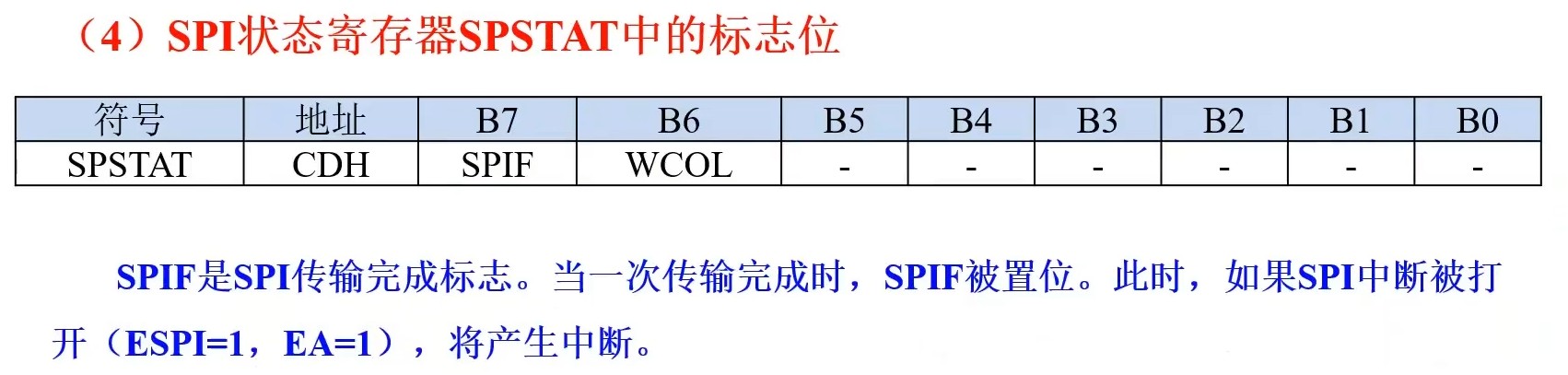

第十七集 串行口原理一
----STC8H8K64U集成了 4个UART 1个SPI 1个I2C 1个USB
  • 打卡总天数:56
  • 最近打卡:2025-10-10 18:29:10
44
152
152

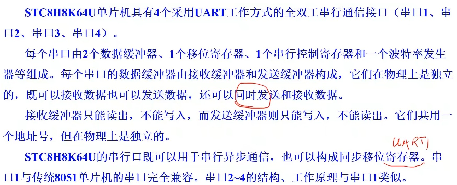

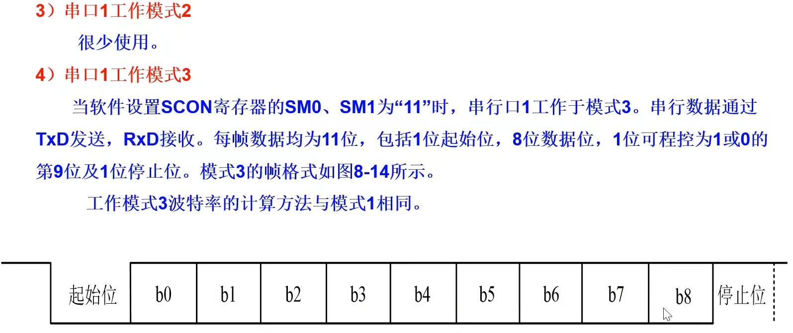

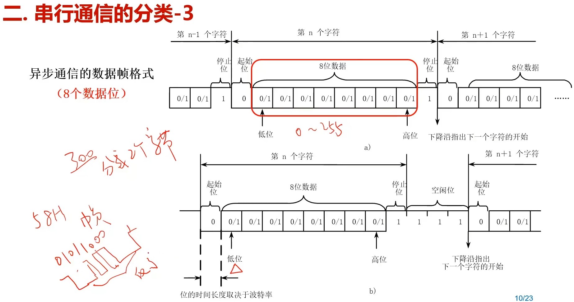

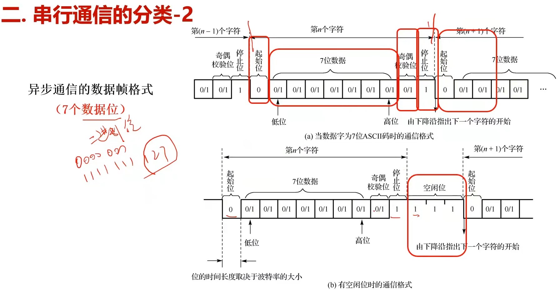

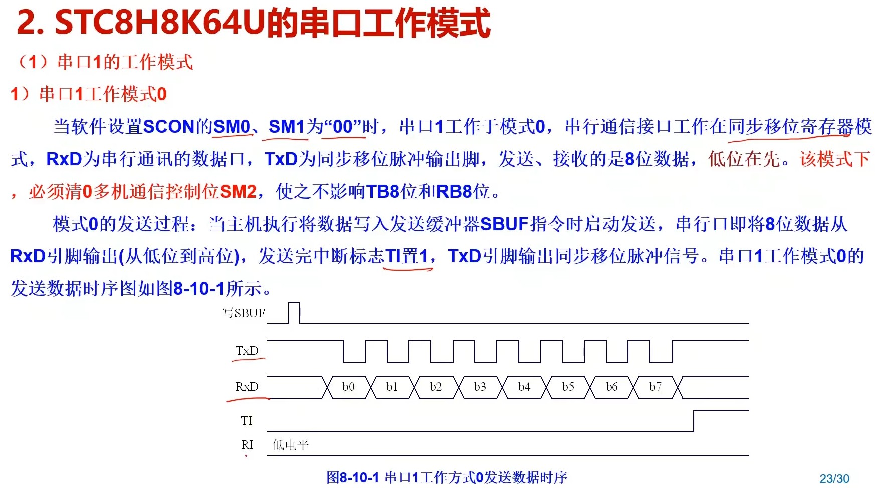

发表于 2023-12-22 14:42:01 | 显示全部楼层

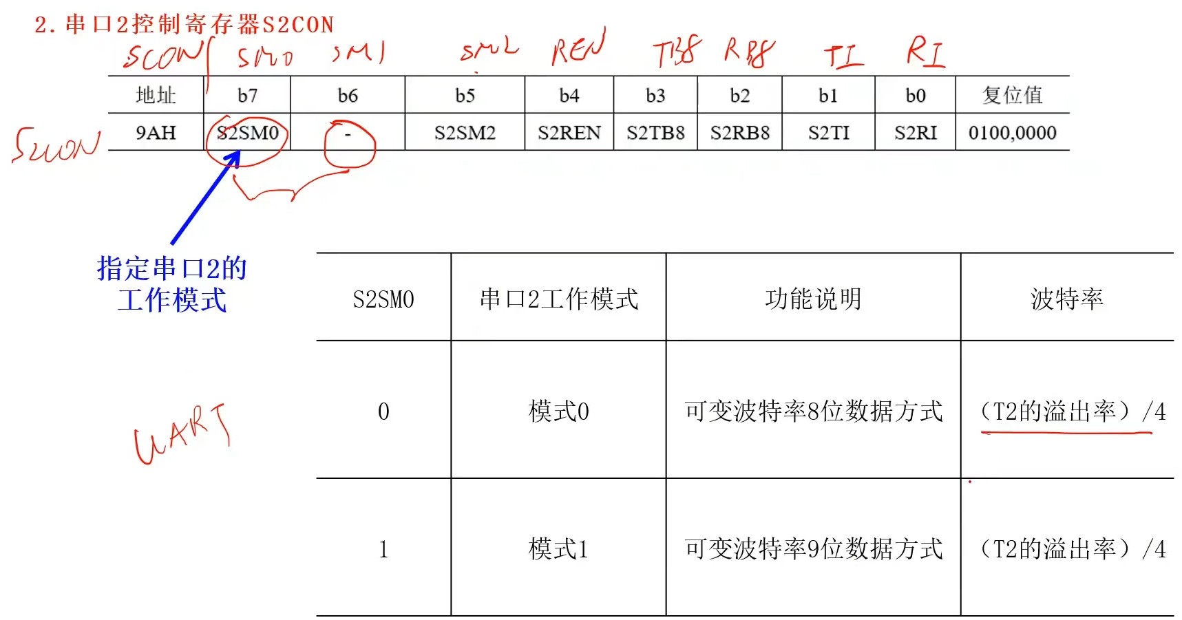

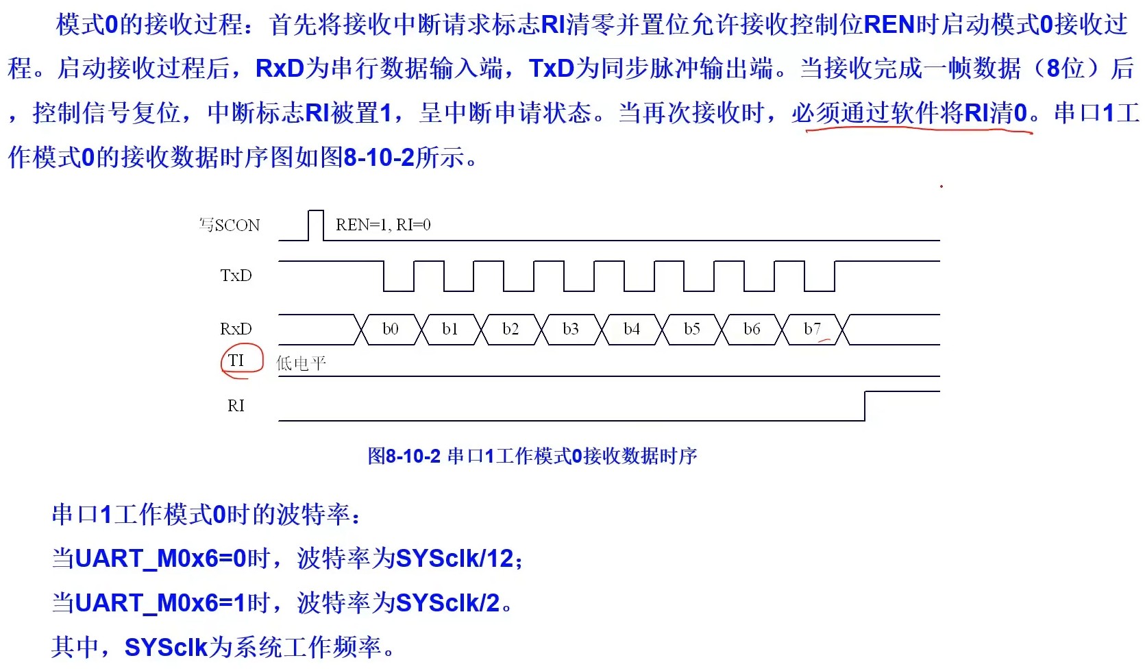

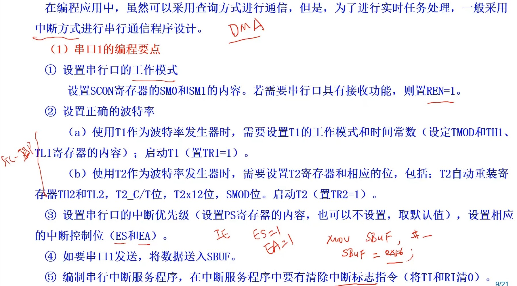

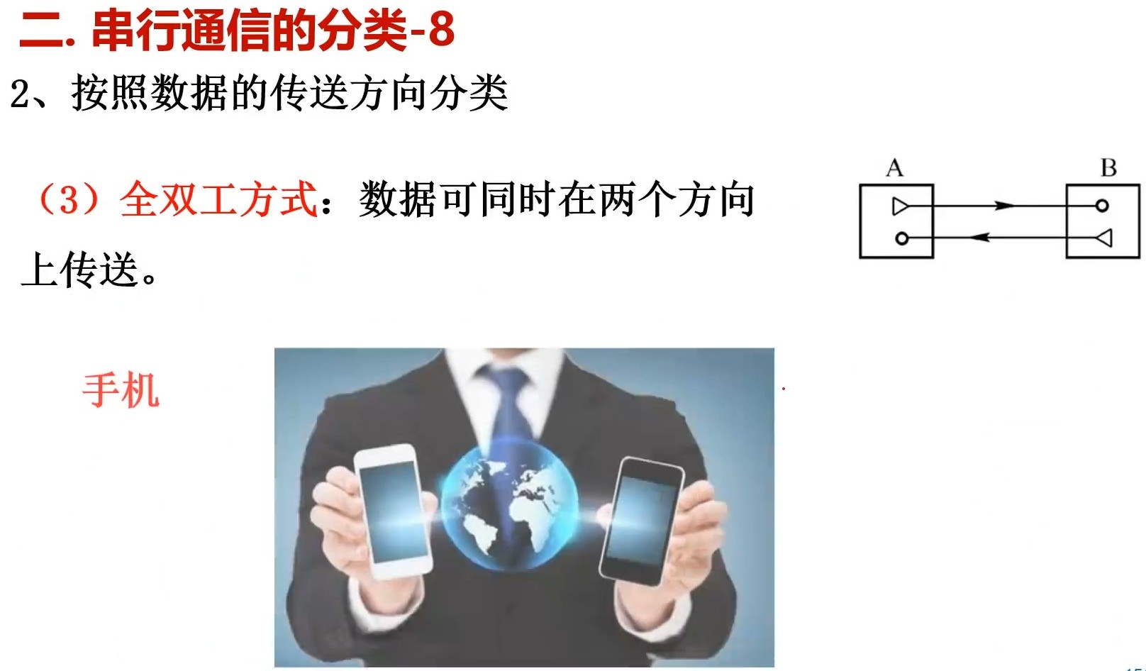

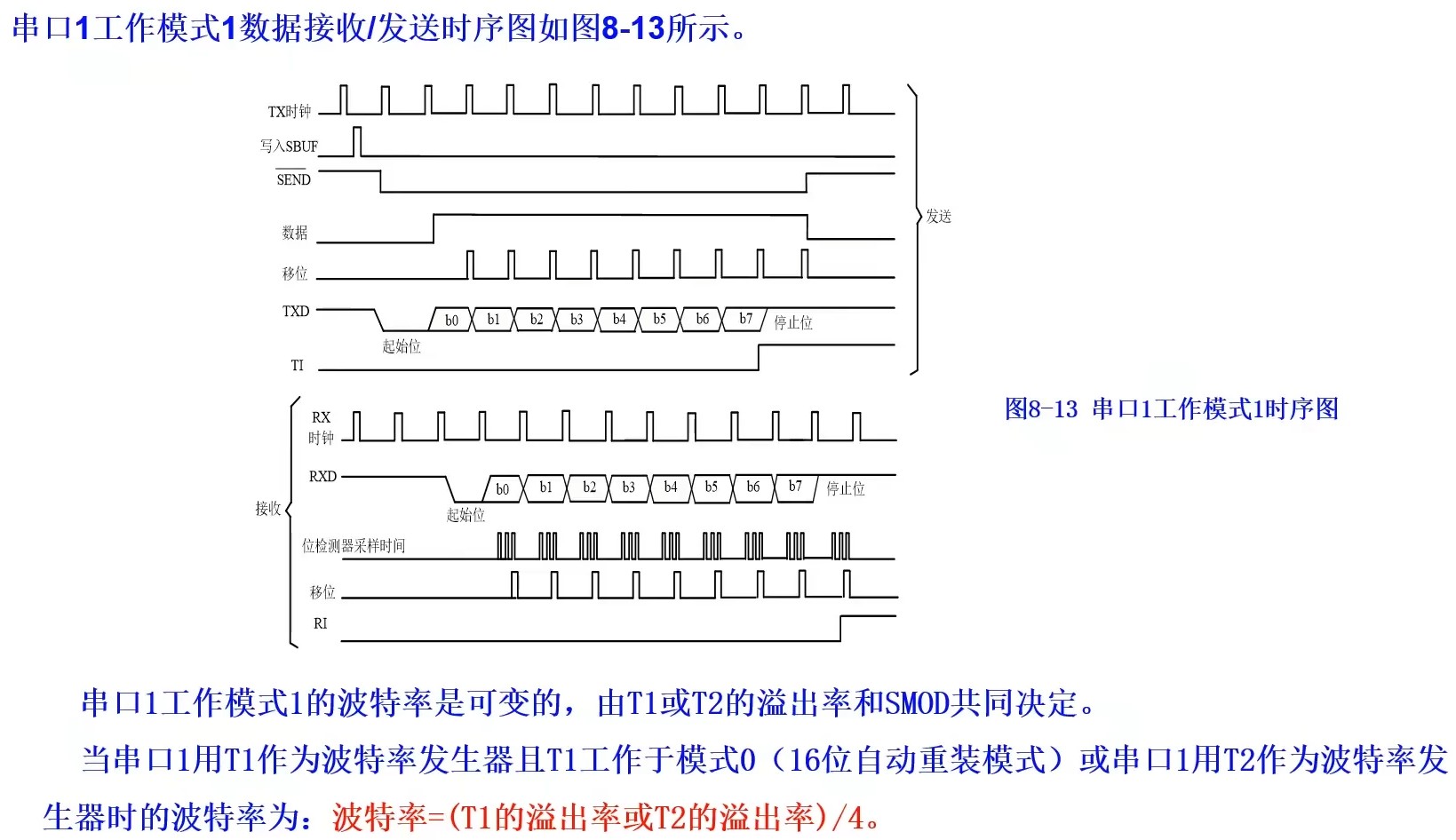

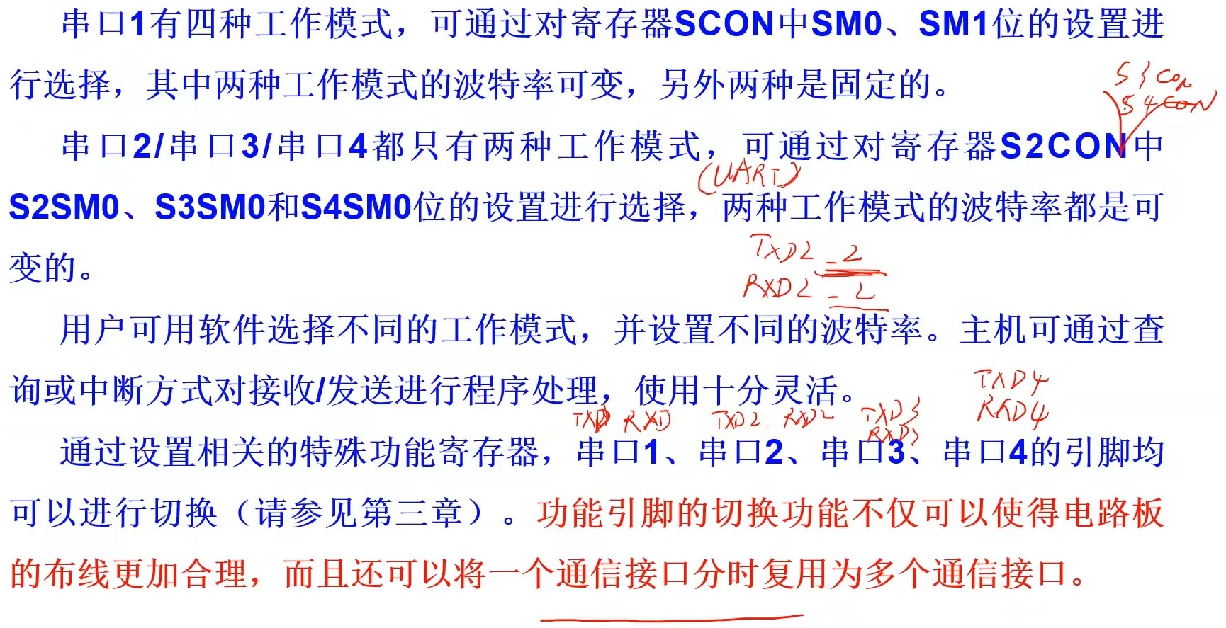

第十八集 串行口原理二
---- STC8H8K64U 4个全双工串口 UART1 UART2 UART3 UART4

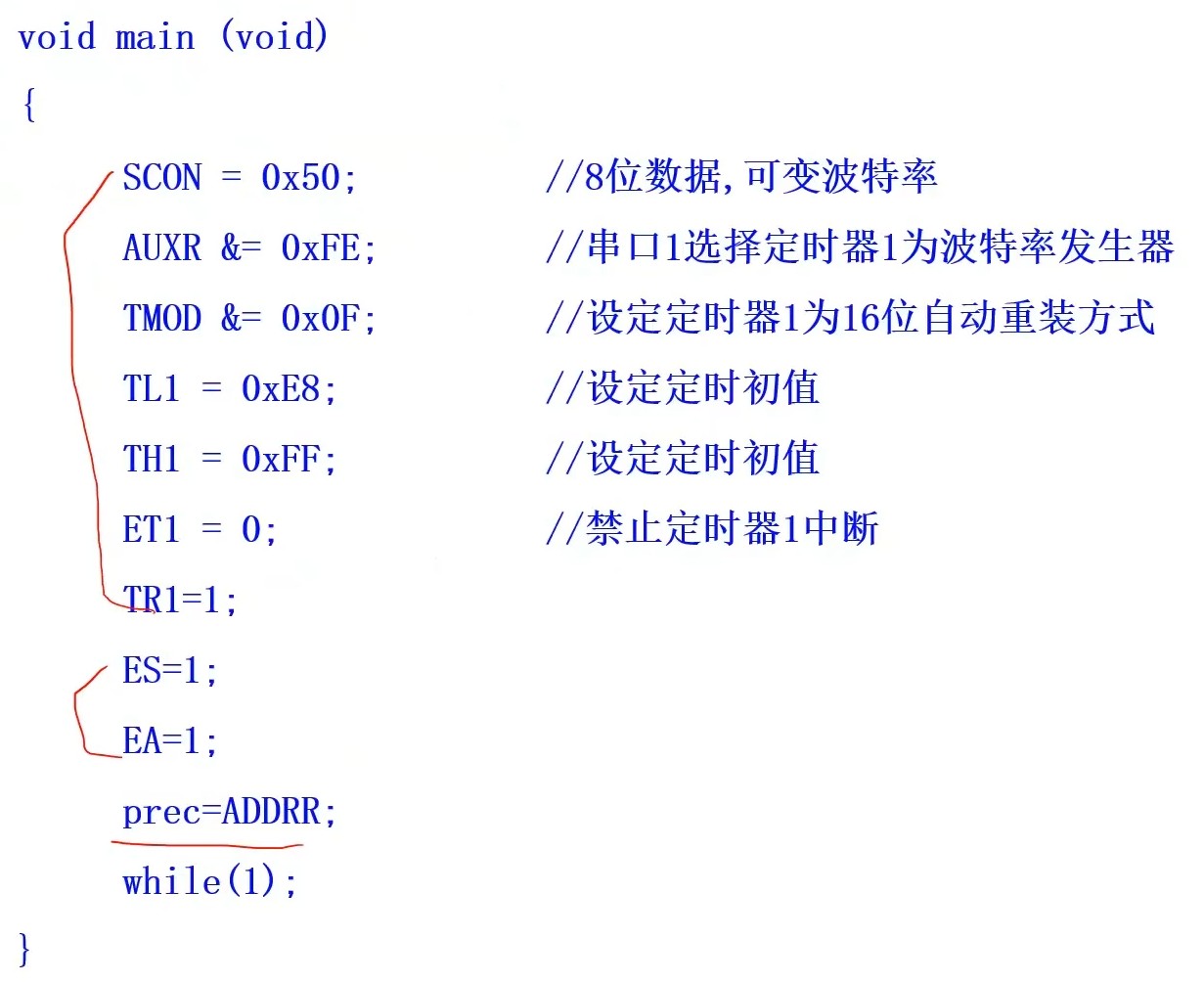

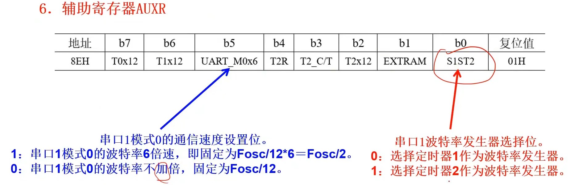

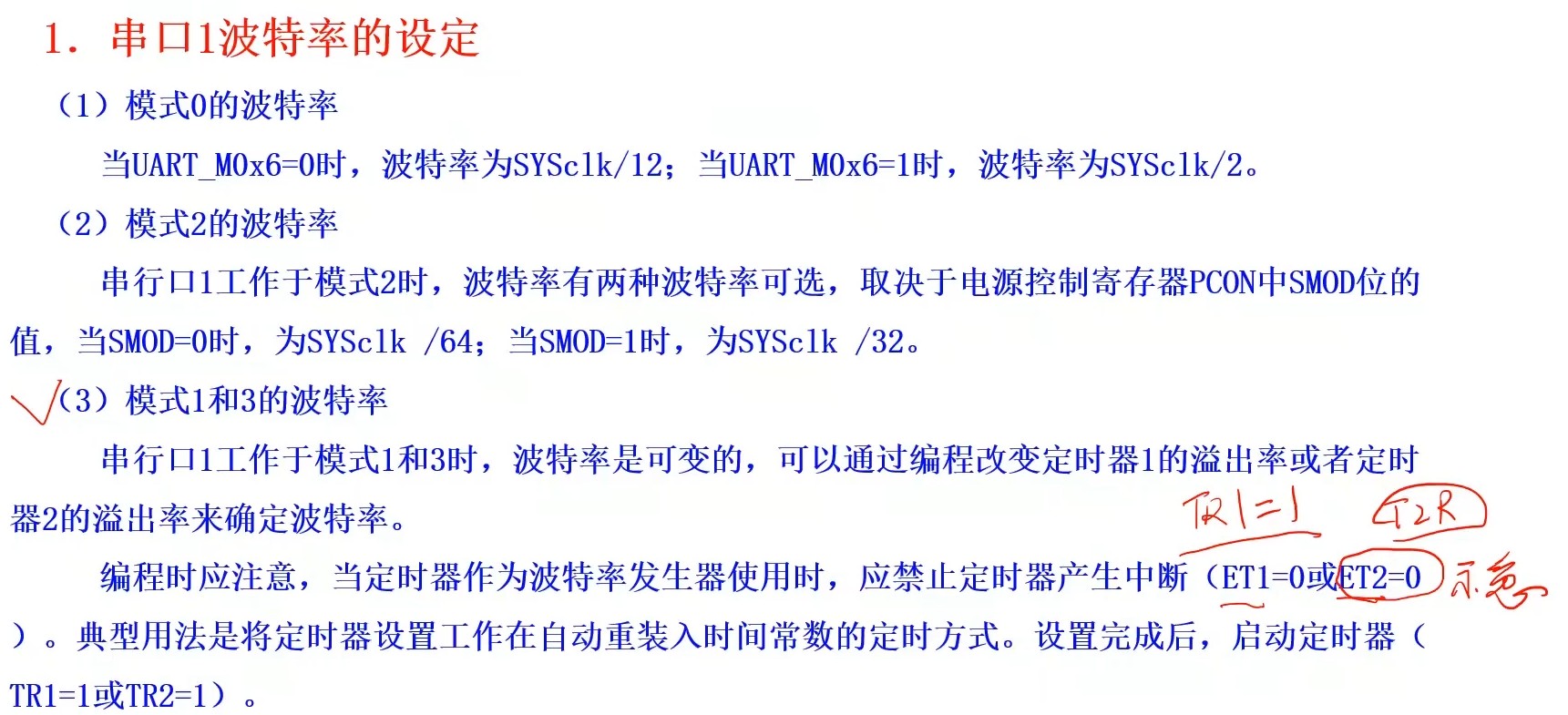

发表于 2023-12-23 15:05:19 | 显示全部楼层

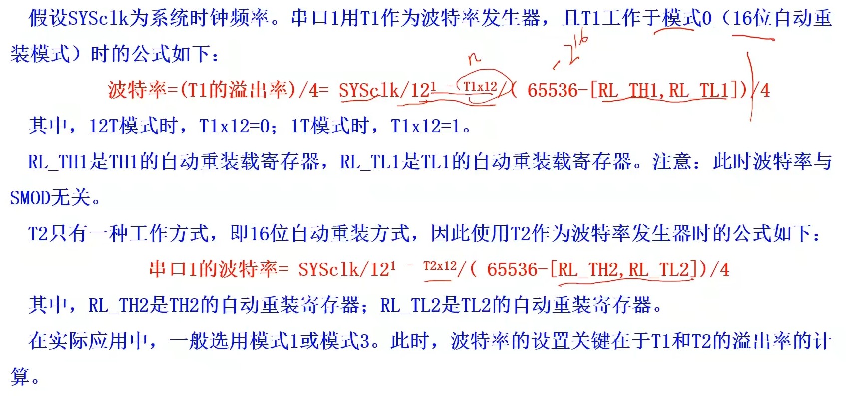

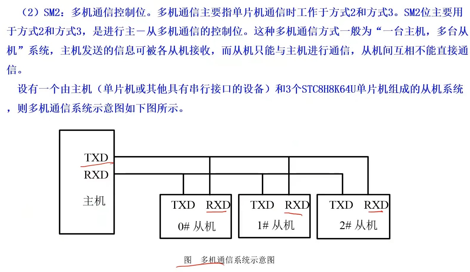

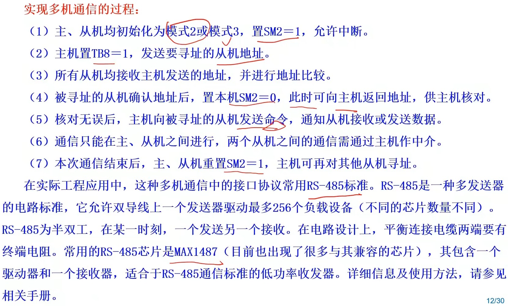

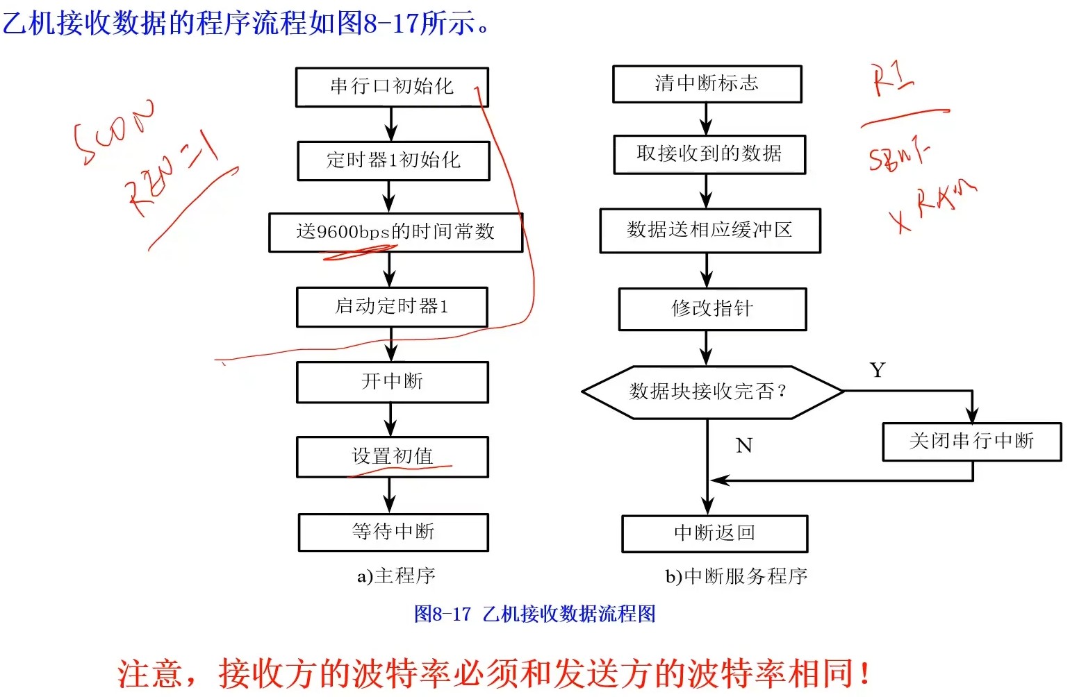

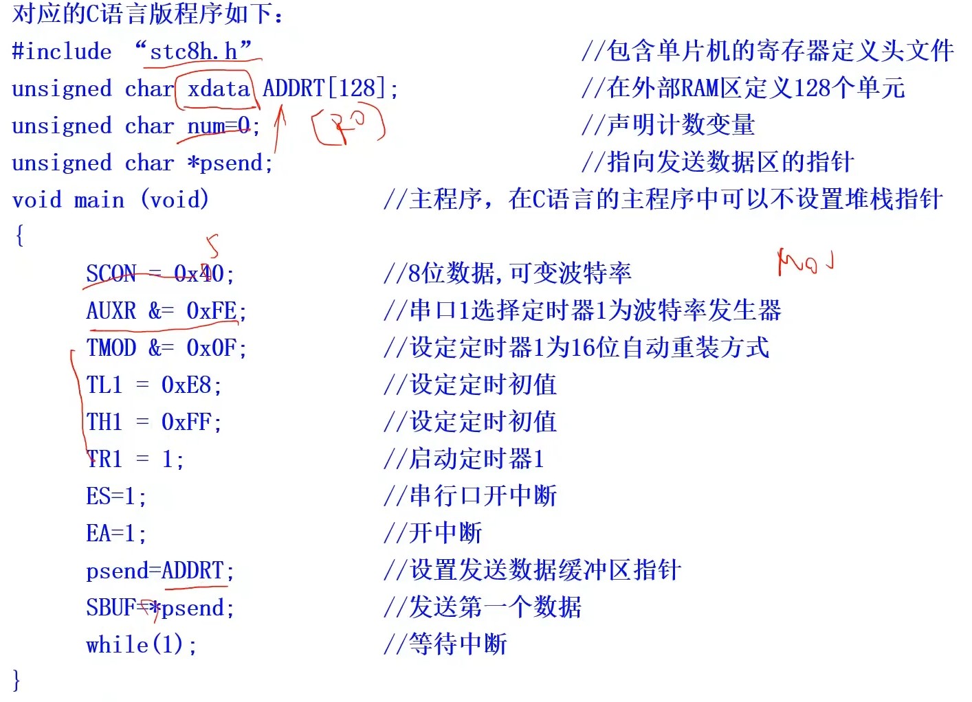

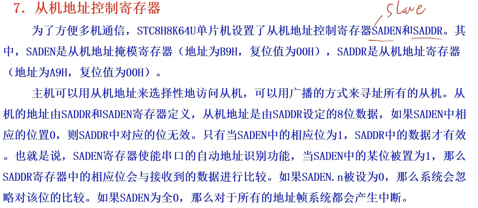

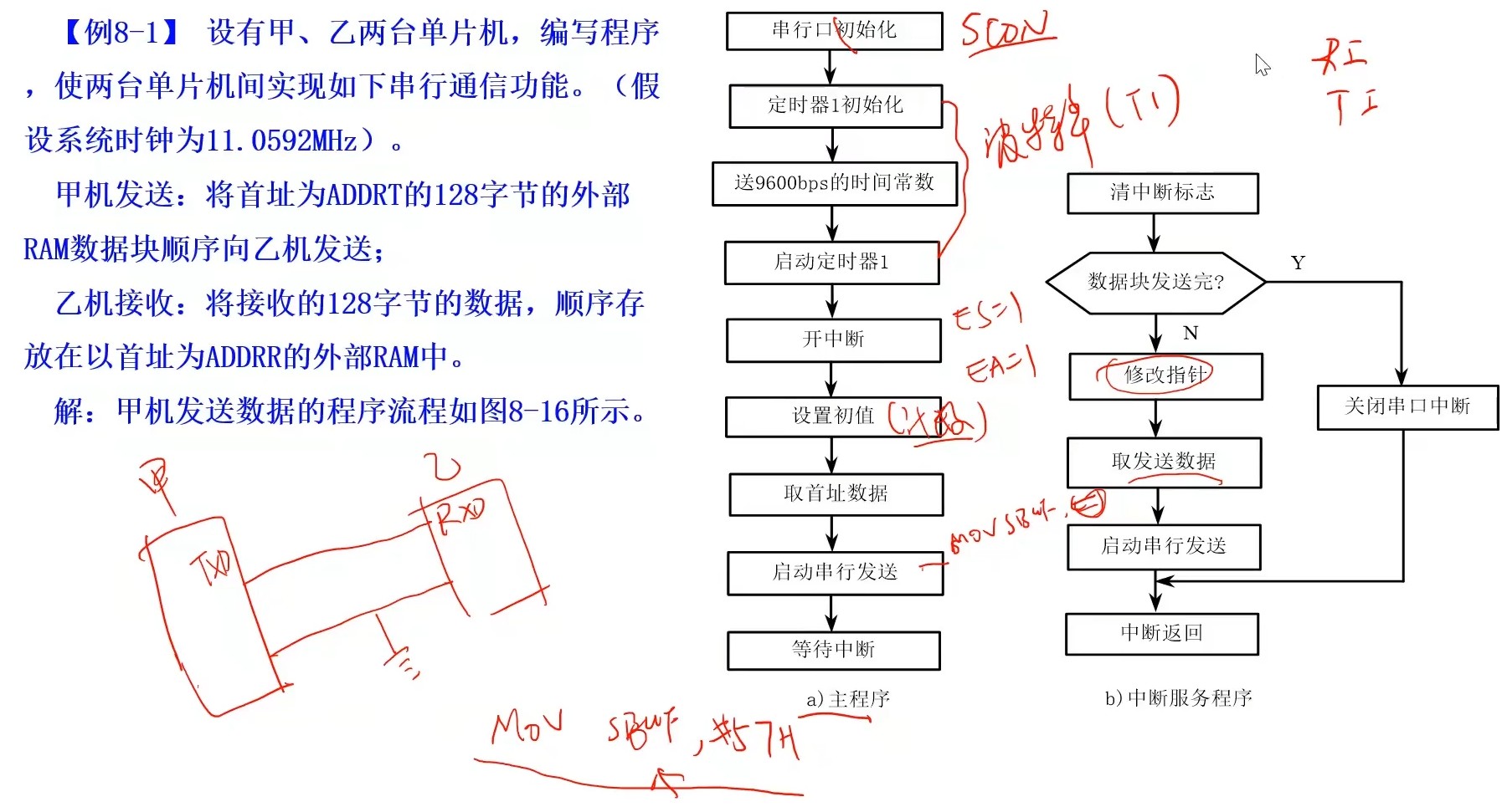

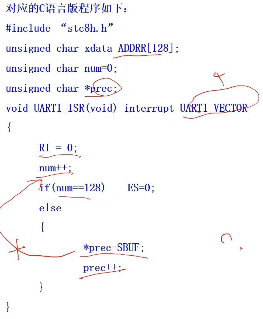

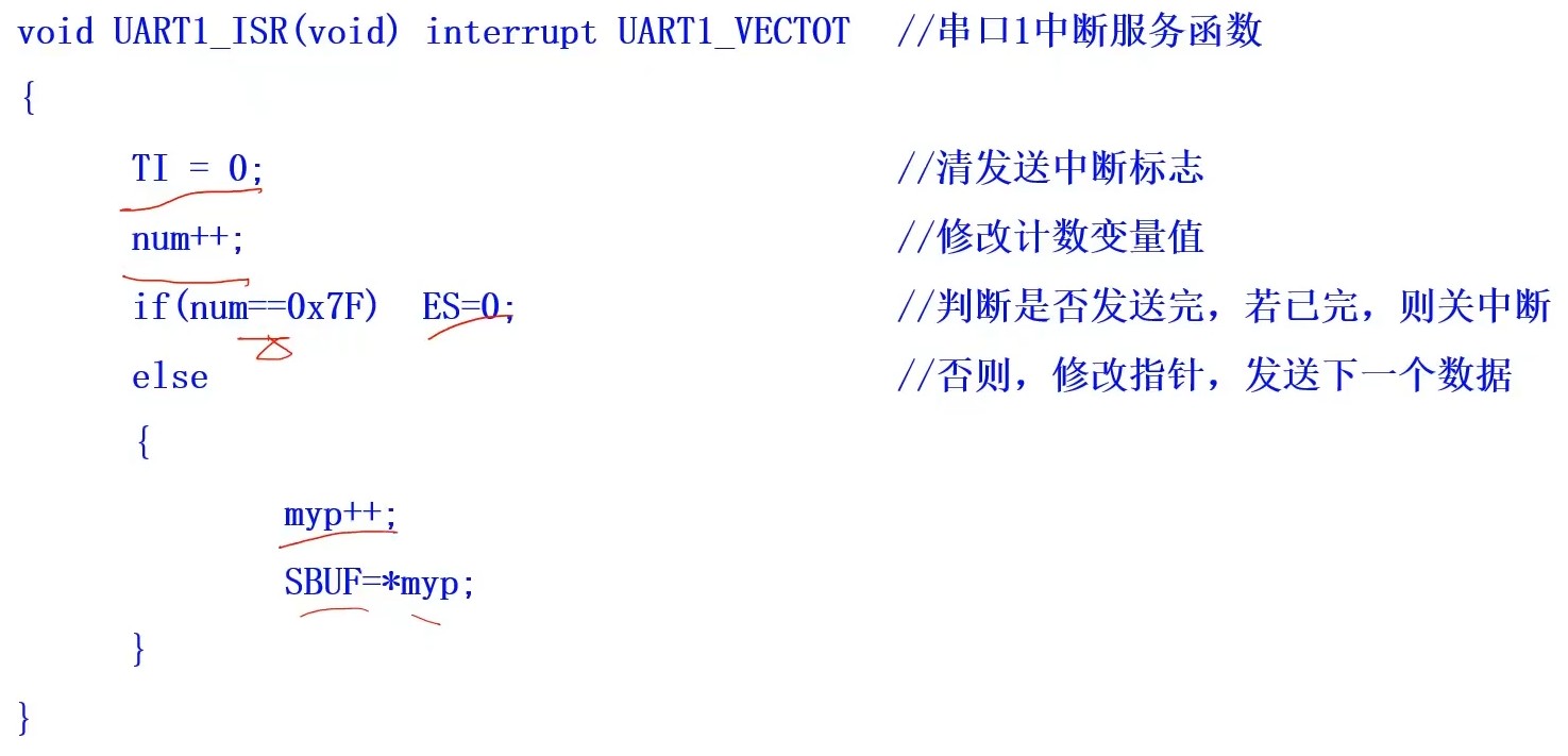

第十九集 串口通信,多机通信
----建议使用ISP工具设置串口波特率   简单快捷
