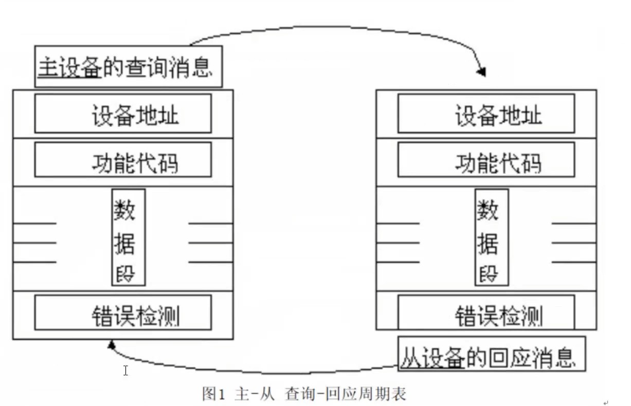

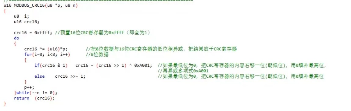

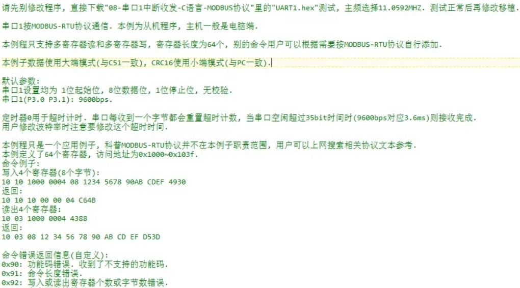

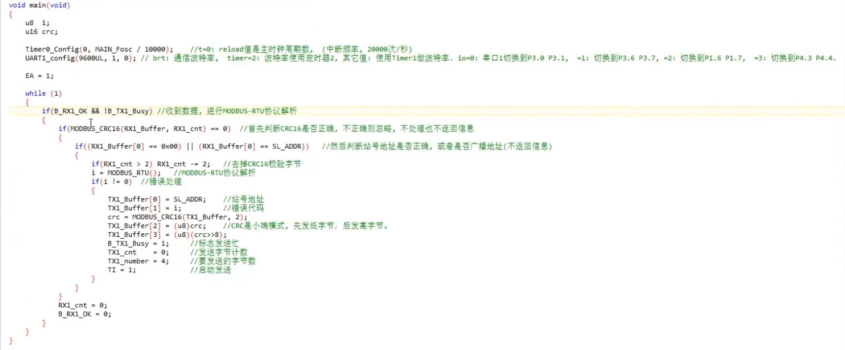

补充 MODBUS协议入门到实践
MODBUS-RTU从机协议之前用15W408AS  写过~    也是参考的其他例程写的  但是 响应及数据返回时间比较长   现在重点学习下  找找能改进的地方
----MODBUS有两种传输模式  ASCII 和RTU
数据请求发送完成后一般会间隔几十MS后  再次请求 留给从机足够的响应时间   具体时间 根据从机响应时间调整

陈工补充串口库函数应用
库函数的结构风格确实像STM32   库函数比较友好~  学过STM32的 转STC  完全不陌生
----流程  I/O口配置(指定I/O口 ) 串口初始化(模式 波特率 串口 中断 ) 开启中断
----阻塞方式发送   队列模式发送
----串口打印数据
