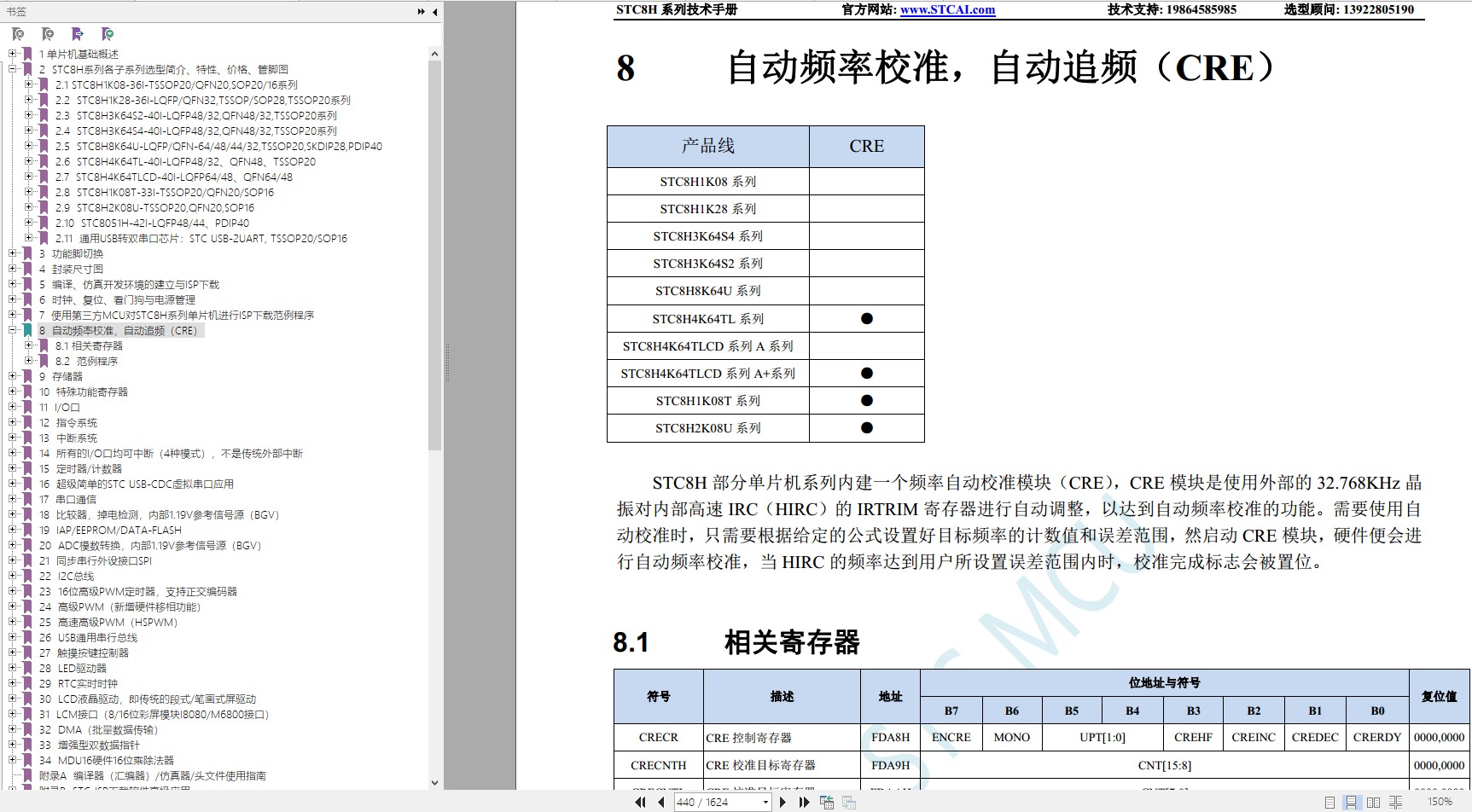

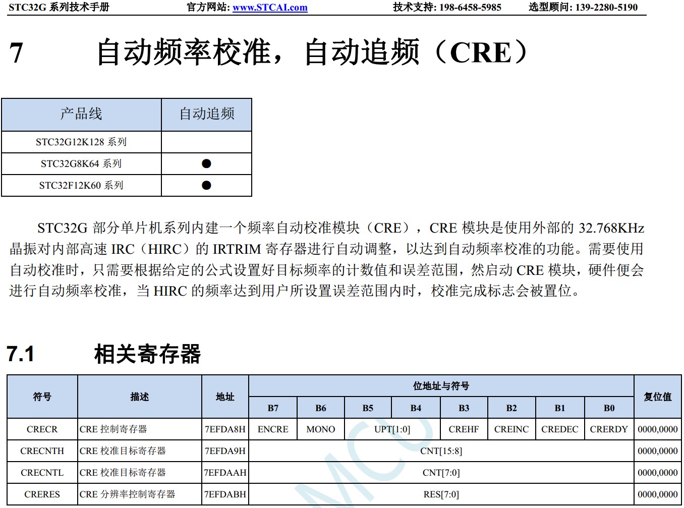

再请教一下,我在研读贵司的手册时,看到若使用自动频率校准内部的高速IRC时,必须外接32.768KHz晶振,那是不是若不使用外接高速晶振时就不能使用这个自动频率校准功能(因为无法外接32.768KHz晶振)?

是 STC 部分 MCU 有用【外部 32768-RTC 时钟】来自动校准【内部高速IRC时钟】的功能

发表于 2023-12-15 08:39:33 | 显示全部楼层
哦哦,明白了,谢谢指导!不过有点泄气了,我们原来采用的是STC8H8K64,现在又采用了STC32G12K128,都没有这个自动最频的功能,怎么就选的这么巧?!!!!
