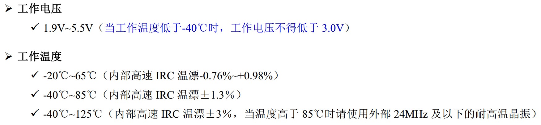

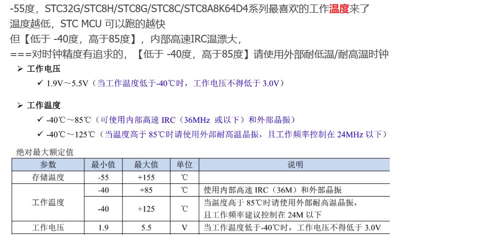

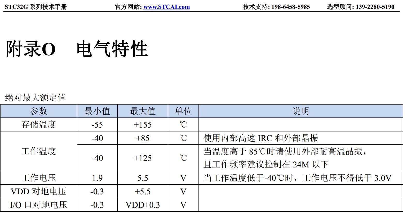

发表于 2023-12-12 13:16:02 | 显示全部楼层
-55度,就要-55度的外部晶振,
STC是 -40度 ~ 85度,内部时钟,串口通信正常
-55度,+125度,请使用外部满足这些条件的晶振或时钟
-55度,工作电压 3V以上
