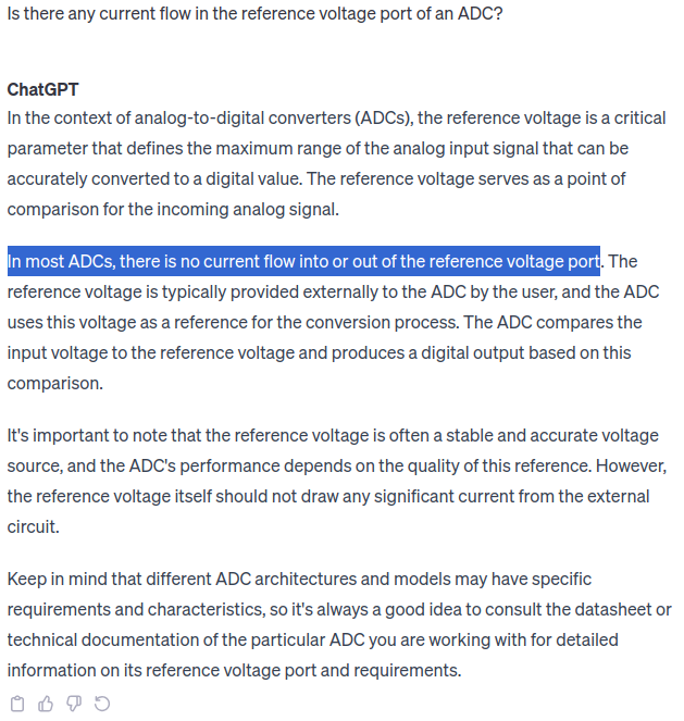

发表于 2023-12-4 20:10:49 | 显示全部楼层
感觉可行,加一个假设前提:Vref为高阻态,没有电流流入或流出
问过ChatGPT,多数ADC都是支持这一假设的。
这样做的优点?
如果我们把Vref接到Vin上,我们需要执行两次测量,并假定两次测量之间Vin电压没有变化。但如果我们接到待测元件上,那么只需要一次测量即可得到结果,自然也不需要这一条假设了。
另一个优点就是分辨率其实提高了,暂时没有组织好语言,但是这一点应该是肯定的。
这样做的缺点?
我暂时想不到,Vref没有电流时准确性不会低于以前的方式。实在要说的话,就是必须要确保待测电压高于Vref允许的最低电压。
还有一点,就是ADC口的电压不能高于这个NTC的电压了,当然如果不需要其它ADC时可以忽略这一条。
