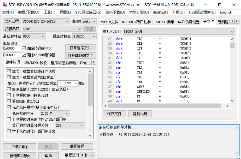

发表于 2022-12-24 20:38:20 | 显示全部楼层 |阅读模式

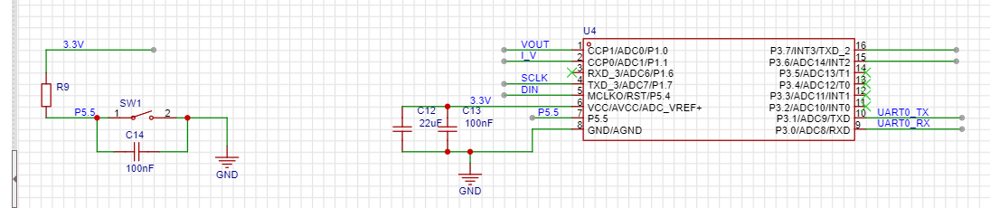

自己画的板子电路图如下无法下载,请问哪里出了问题呀

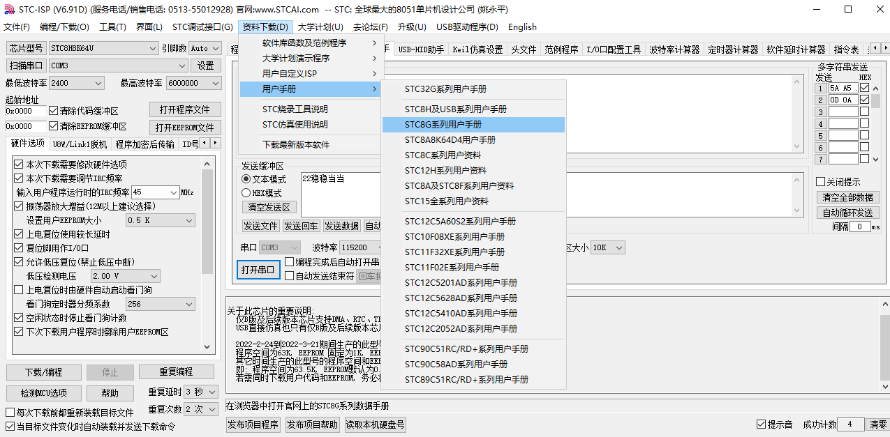

发表于 2022-12-24 21:26:37 | 显示全部楼层
下载个最新的用户手册

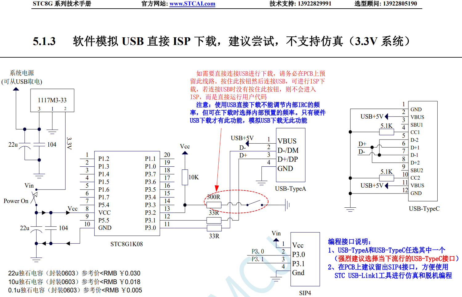

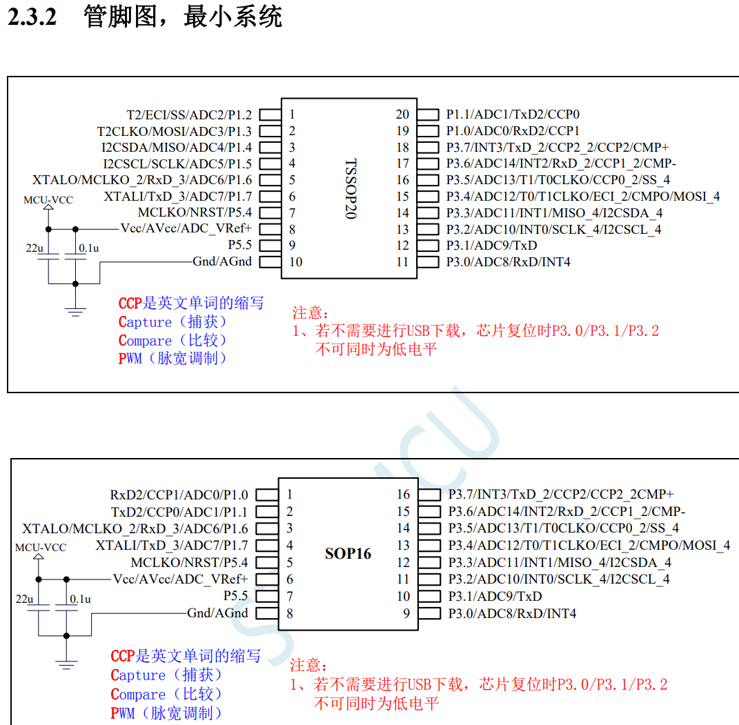

发表于 2022-12-24 21:28:13 | 显示全部楼层
管脚图

发表于 2022-12-24 21:30:23 | 显示全部楼层

发表于 2022-12-24 21:31:36 | 显示全部楼层
自己比较下,有哪些不一样,另外最低波特率永远用默认的 2400

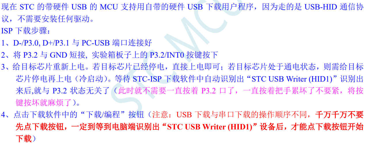

发表于 2022-12-24 21:35:18 | 显示全部楼层
另外一种下载方式

发表于 2022-12-24 21:37:15 | 显示全部楼层
不是 P5.5, 是 P5.4

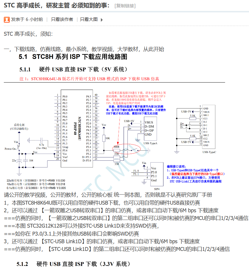

发表于 2022-12-24 21:40:06 | 显示全部楼层
建议你从下帖入门,其他的都忘了
https://www.stcaimcu.com/forum.php?mod=viewthread&tid=489
  • 打卡总天数:219
  • 最近打卡:2025-10-26 08:46:48
791
20070
发表于 2022-12-24 21:43:30 | 显示全部楼层
STC8H8K64U-45I-TSSOP20, RMB1.9, 硬件USB直接下载,硬件USB 直接仿真
