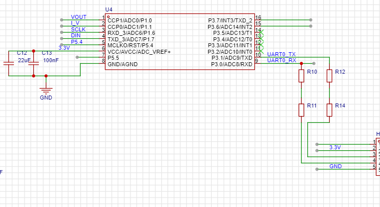

STC8G1K08 SOP16无法下载

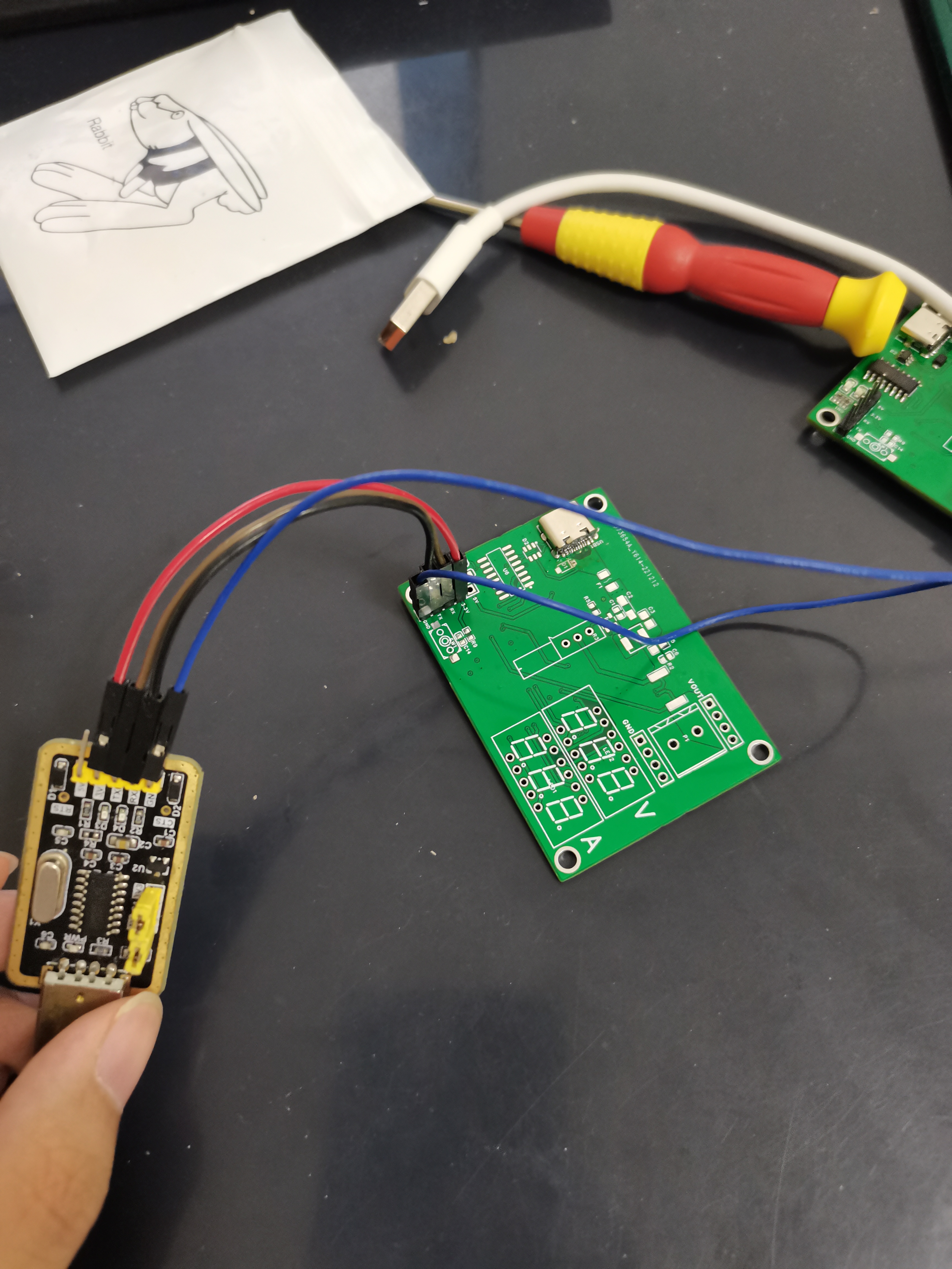

emm别的都没焊,就一个单片机

发表于 2022-12-24 23:42:19 | 显示全部楼层
神*** 发表于 2022-12-24 22:09
看不懂,你简化下:向我前面发给你的那么简单
全拆了只留了个单片机仍然无法识别

发表于 2022-12-25 00:11:27 | 显示全部楼层
你那些接到外围模块的电路要不对,我们也不知如何猜,建议你先跟STC官方一致的电路做1个
用最简单的STC8H8K64U-45I-TSSOP20, RMB1.9来设计

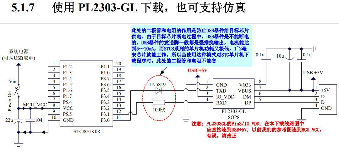

发表于 2022-12-25 08:03:26 | 显示全部楼层
钓猫*** 发表于 2022-12-24 23:24
emm别的都没焊,就一个单片机
你啥都没焊就是问题所在
1, 隔离I/O口供电的锗二级管必须有 !!!!!!  没有就是不懂
2, 还有,MCU 要能在 USB转串口芯片有电的情况下,MCU被断电,彻底没电,
===没看到你明显的只关MCU电源的电的电源开关,没看到隔离 I/O 口供电的二极管
===认真学习我们的经典电路再提高,否则一改就错
还不懂,抄此段文字和图片十遍,就懂了

发表于 2022-12-25 09:36:45 | 显示全部楼层
请参考5漏电路,P3.0串联一个二极管。

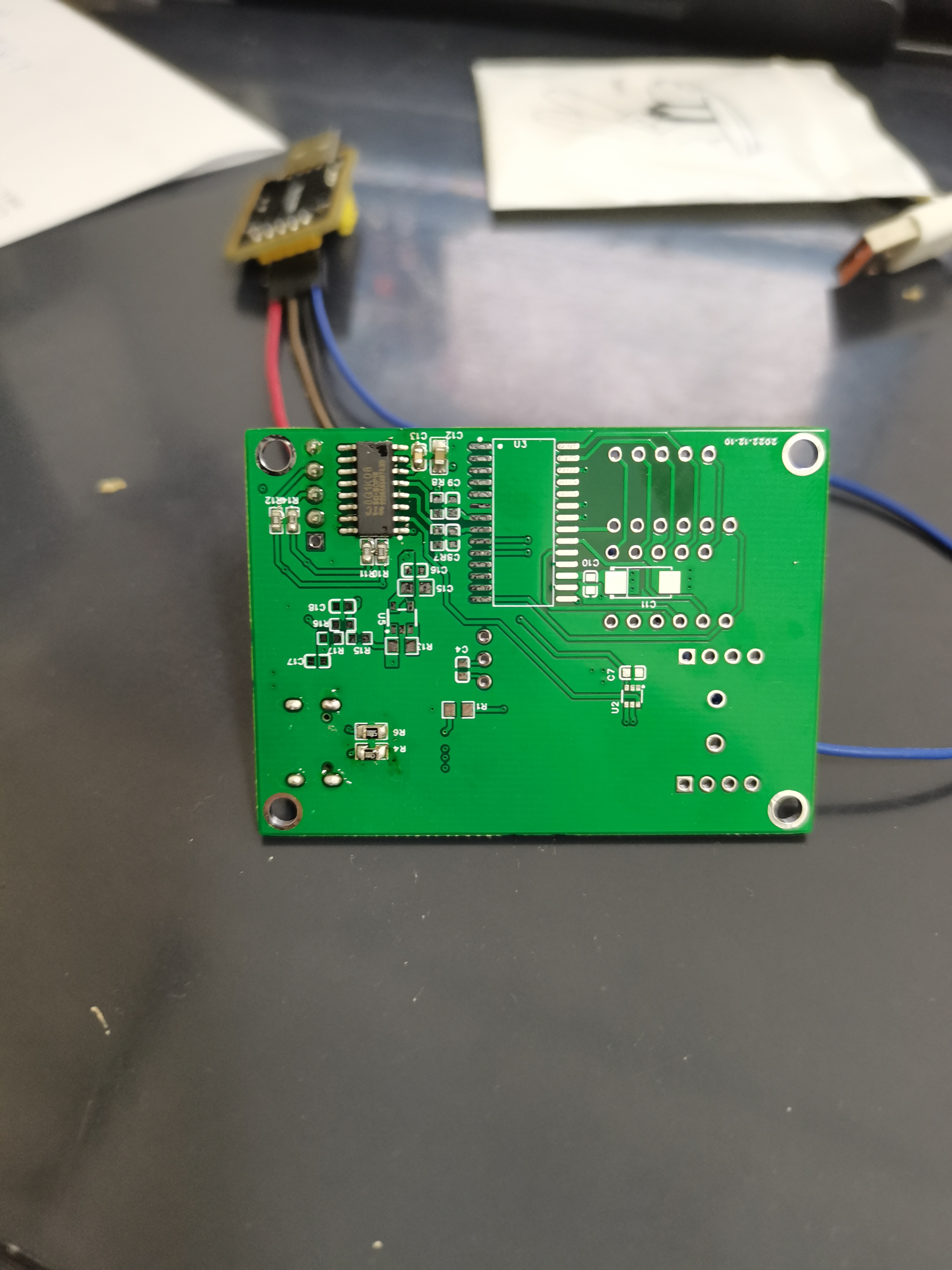

发表于 2022-12-25 14:53:02 | 显示全部楼层
飞线加二极管也不行,重做板子了,加了二极管和电阻希望能好用吧

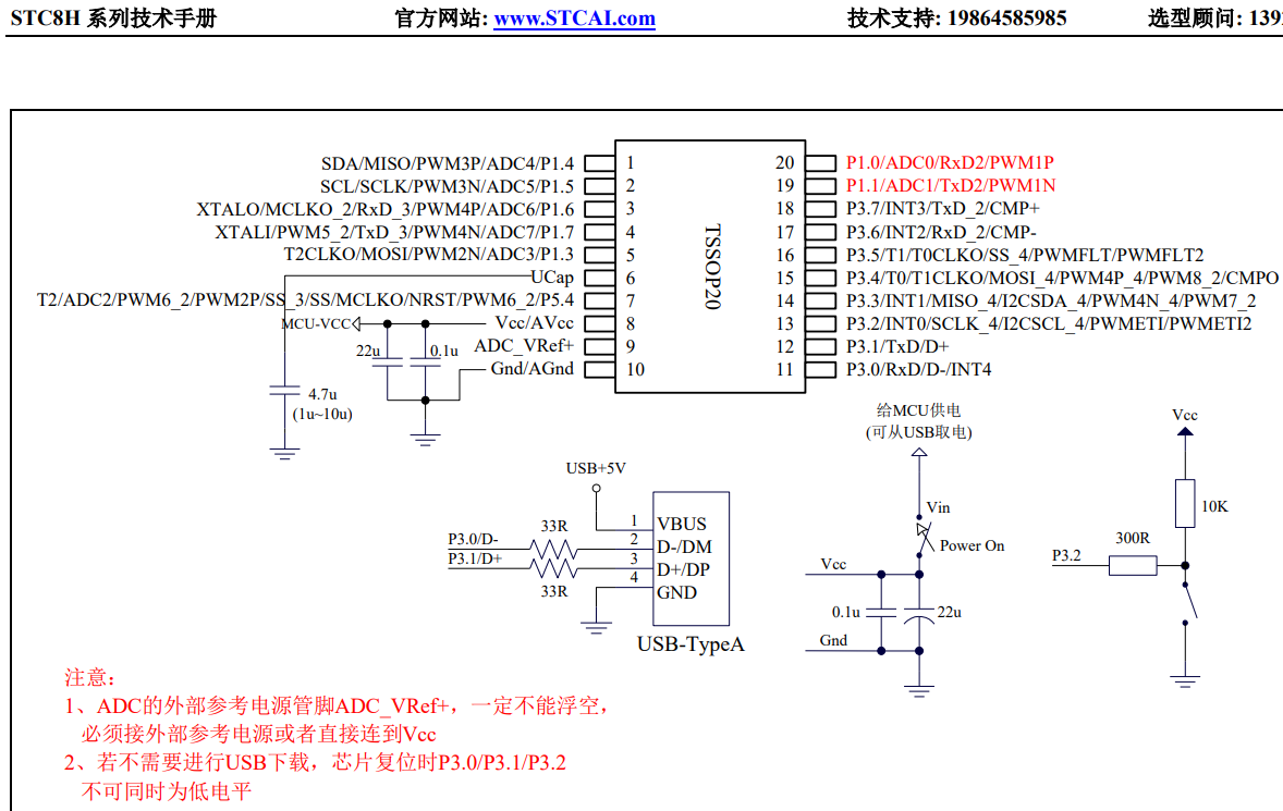

发表于 2022-12-25 15:41:10 | 显示全部楼层
重做板子了=====那就直接改用STC8H8K64U-45I-TSSOP20, LQFP32/LQFP48/LQFP64, PDIP40 来做,这是主流
不要再用任何第三方 USB 转串口,多个芯片多个问题, 下面这个图是主流应用线路
