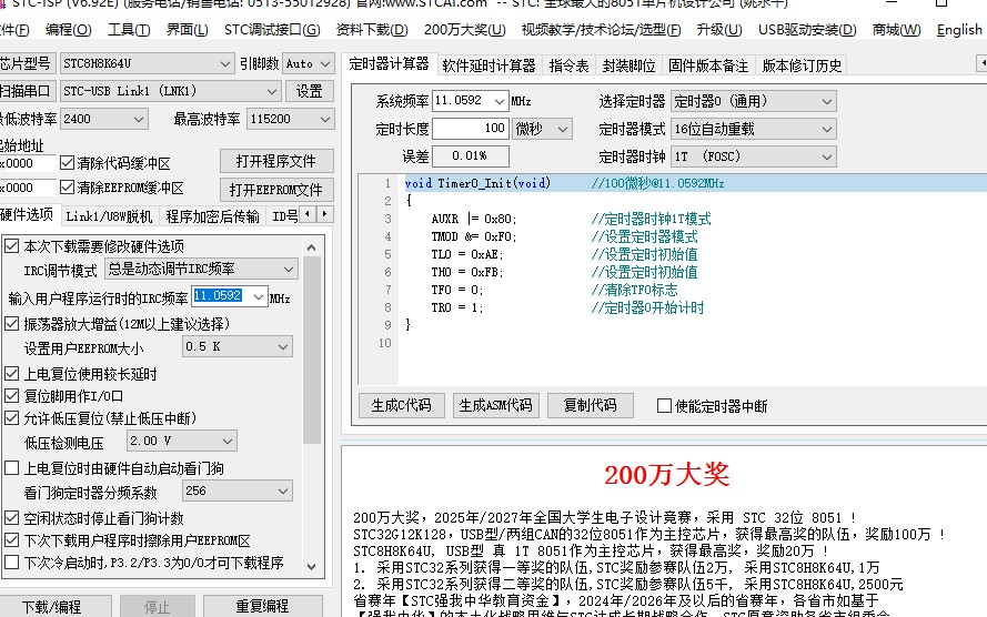

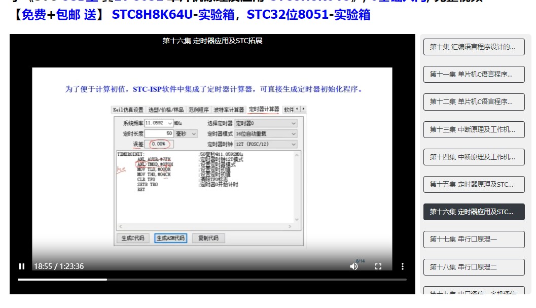

第十六讲,定时器的应用及STC扩展,学习内容如下:STC-ISP中也有定时器计算,输入时间后自动给出程序代码,非常简单实用。
定时器的最大定时能力:
    在晶振频率位11.0592MHz的情况下,12分频,
    对于16位的定时器,最大定时能力约为71毫秒
    对于24位定时器(T2~T4),最大定时能力为18秒
定时/计数器初始化部分的步骤大致如下:
    1、设置工作方式,将控制字写入方式寄存器。
    2、把定时/计数初值装入TLn、THn寄存器。
    3、置位TRn以启动定时/计数。
    4、置位ETn允许定时/计数器中断(如果需要)。
    5、置位EA使CPU开放中断。
