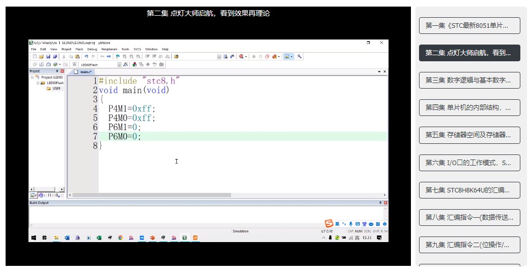

第二讲学习了keil新建工程,了解STC IO 口状态代码,也可以直接用STC ISP生成IO口配置代码,直接复制粘贴到程序中,非常方便。

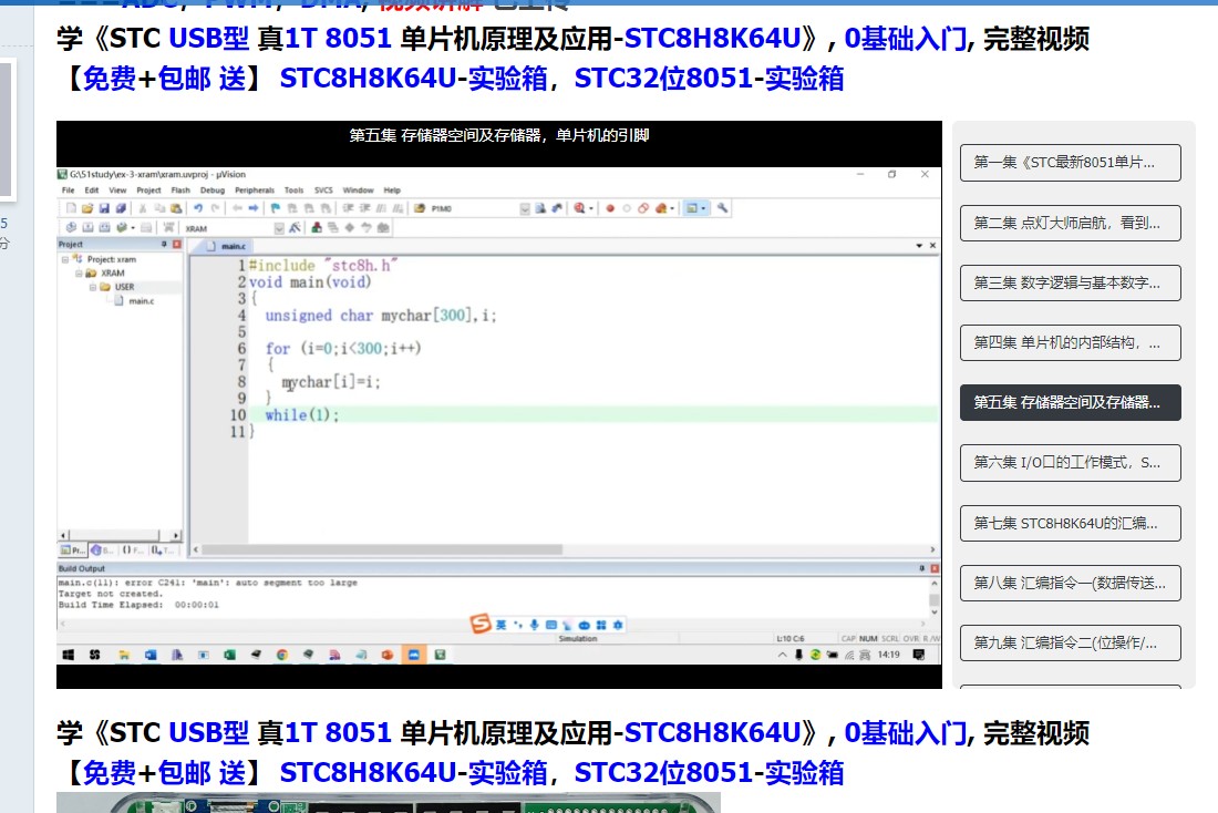

第五讲,学习了存储空间和存储器,有些还是不太明白,地址和数据的读写等,还不太熟悉,需要后面反复学习。

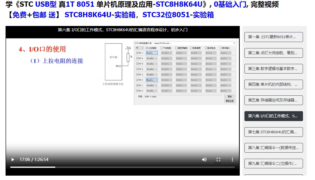

第六讲,学习了IO的工作模式,高阻,上拉,下拉,推挽,准双向等,基本上了解了,不过汇编语言是真不了解,还是C语言好理解一点。

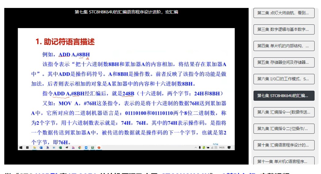

第七讲,STC8H8K64U汇编进阶,依然是汇编,还是云里雾里,汇编可移植性差,没有C语言灵活,但汇编执行代码效率高,利用率高,程序HEX大小会比C语言的小很多,不过现在单片机的内存现在都很大了,多大的字节都装得下,这个可以忽略不计了。以后我还是以C 为学习方向,汇编听听过吧,了解一下。

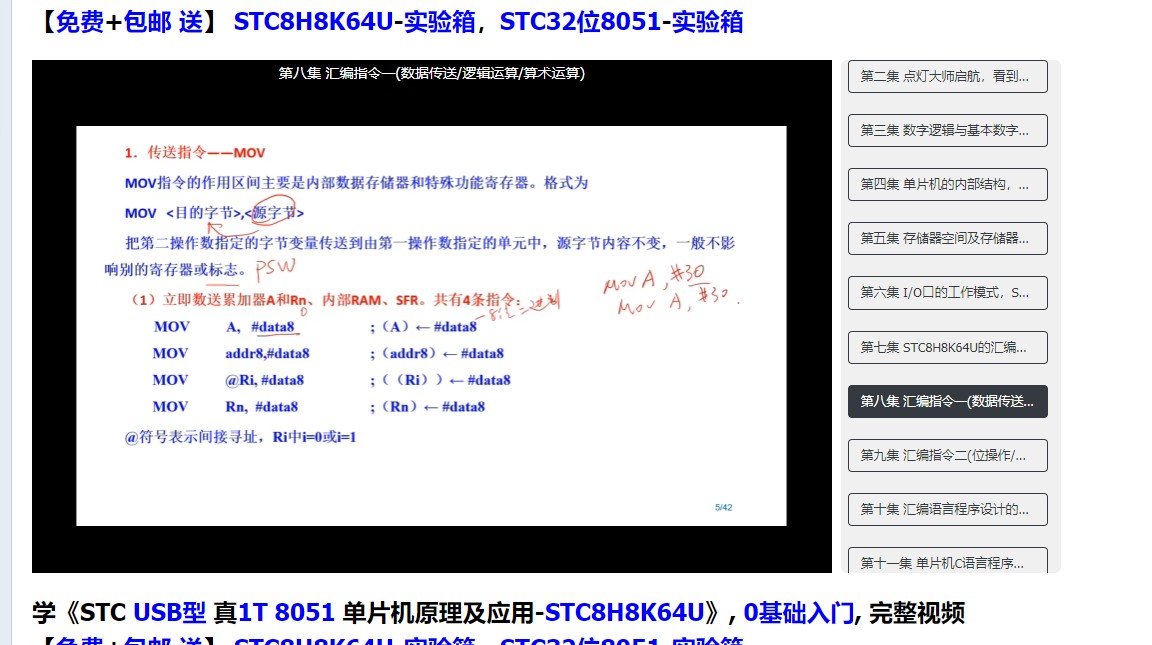

第八讲,学习汇编数据传送指令
MOV <目的字节>,<源字节>
                    MOV A, #data8               ;(A) <-- #data8
                    MOV addr8, #data8         ;(addr8) <-- #data8
                    MOV @Ri, #data8           ;((RI)) <-- #data8
                    MOV Rn, #data8             ;(Rn) <-- #data8
在MAIN 种添加简单的汇编程序
                   MOV R0     #50H
                   MOV @R0  #56H

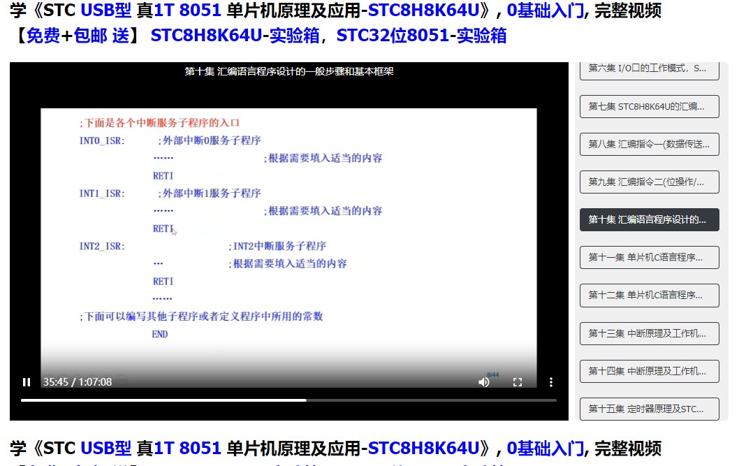

第十讲,汇编语言程序设计的一般步骤和基本框架:C语言和汇编语言的区别:
汇编语言:效率高,对硬件的可操控性更强,体积小,不易维护,可移植性很差
C语言:效率比较低,硬件可操控性比较差,目标代码体积大,容易维护,可移植性很好
汇编语言运行效率高的原因:
1、汇编语言实质上是机器语言的助记符。 CPU只能运行它所支持的指令集,而这些指令集当中的每条指令都是一些二进制数的序列,也就是“0”和“1”的有序组合;“0”和“1”的组合不便于程序员的记忆因此有了“MOV A 0x40”等这样的助记符。所以汇编语言编译成CPU可执行的机器语言其实只要做一个翻译的动作就好了。而C语言编写完程序后,需要通过编译器将C语言编译成与相应CPU指令集对应的机器语言。汇编语言与机器语言是一一对应的。但是C语言呢?当然没这么好事了。C语言的语法是固定的,C语言编写的程序要编译成CPU能读懂的机器语言指令没办法一一对应,因此需要有编译规则了,所以运行效率低一些。也可以说,C语言,是面向程序员的语言,而汇编语言是直接面向CPU的语言。
2、汇编是直接面对CPU的语言,只要是在指令集支持的范围内,汇编语言可以直接而灵活地管理包括特殊功能寄存器、通用寄存器、存储单元的每一个字节,甚至是每一个bit。C语言对内存的使用及管理功能也是很强大的,但毕竟还是受制于语法。举个最简单的例子,C语言当中没有对应三字节或是五字节的变量类型,要么int型,要么long型,所以每次申请必须是固定的字节数,势必造成内存使用上的浪费。而大部份汇编语言根本没有这样的语法,在伪指令的帮助下(其实也只是提高可读性),汇编语言程序可以使用任意字节数的变量,当然处理起来比C语言麻烦得多,最终还是一个字节一个字节地拼接处理,而用C语言写程序就轻松了,不用管这些,最终编译器会搞定嘛。而轻松的代价就是造成了浪费。而内存使用效率不高同时也会影响到整个程序的整体效率。??
C语言与汇编的不同适用场合
1:若只有较简单的逻辑操作、逻辑算法、简单运算,使用汇编会得到较为精准的代码,但用c也同样可以做到。
2:若掺有复杂运算、浮点运算、非线性方程等,汇编难度很大,而C语言作为一种高级语言,有简洁紧凑,使用灵活的语法机制,编写复杂程序容易得多。
3:每一款处理器各自的汇编语法大都不一样,若仅使用汇编,可扩充性、可移植性都很差,用c就会好的多。
4:对硬件进行初始化的操作,使用汇编语言。
