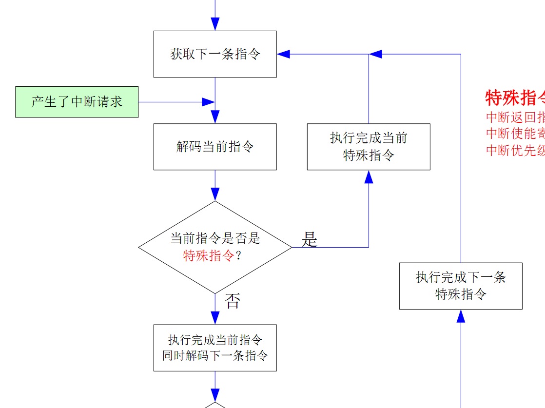

哥们,我从教师的角度来解释一下,看看能不能解答你的疑问。
(1)手册上已经给出了中断响应的流程图:
中断响应完成后就进入中断服务程序,没有其他的过程。
(2)而你的图中“第一条指令”就是属于“中断服务程序”。
(3)如果按你画的位置会响应高级中断,那么在手册上的流程图在“中断响应”与“中断服务过程”之间就必须要加上一系列的流程,比如检测有没有新的“中断申请”的过程和判断新的中断的与当前中断的优先级谁高的判断,然后还要有判断的流程分支。然而手册流程图中没有这些,这已经说明没有你画的那个问号过程了。这就是“已经在去响应中断,并且是在去中断向量入口地址的途中】,就不可能被打断”给你答复的意思
(4)然后进入中断服务程序,开始执行你图中的第一条指令。按照流程,执行指令的第一步是获取指令,然后的流程在手册上给出了:
“其中获取下一条指令”是指获取ISR的第二条指令,“解码当前指令”是指解码ISR的第一条指令,这两个过程的定语很清楚“当前指令”->第一条指令,“下一条指令”->第二条指令
(5)在解码当前指令的过程后,无论下面的流程分支走哪一路,都是“执行完成当前指令”->肯定执行你图中的“第一条指令”
至于走哪一条路,取决于你的第一条指令是你说的“关中断指令或 OSNesting++”。
(6)上面流程图中在“获取下一条指令”与“解码当前指令”之间表明了“产生了中断请求”(当然是一个优先级更高的满足响应条件的请求),说明STC单片机的中断响应机制在这里开始响应“新中断”,何时才能开始“新中断的中断响应”,请仔细地按照流程图走到底,可能是在执行完第二条ISR指令后(STC32G),也可能是在执行完多条ISR指令之后,具体的要看这些指令是不是特色指令。
(7)对于中断嵌套而言,响应新的高优先级中断请求,是发生在当前的中断服务程序ISR中,这就是“去到中断服务程序后,就是高中断优先级打断低中断优先级的事”给你答复的意思。
(8)因为在ISR中更高优先级的中断响应在不止一条指令之后,所以我才说“ISR的第一条指令”和特殊指令“RETI”之后的第一条指令在发生中断嵌套时也肯定会被执行,在此基础才给出我的“利用变量跟踪中断嵌套”进行中断嵌套保护的方案。
