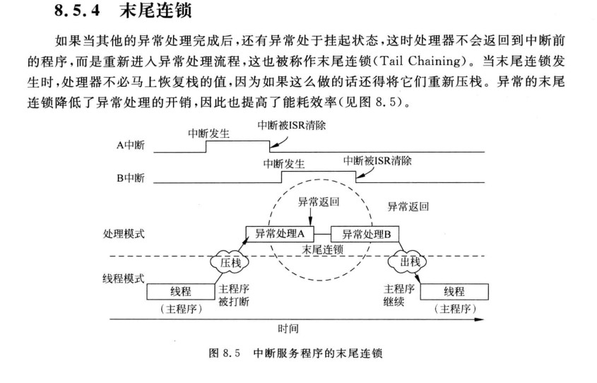

发表于 2023-10-28 08:37:09 | 显示全部楼层
fanxsp 发表于 2023-10-26 17:07
用一个中断模拟PendSV 进行任务切换,这个方法好,可以不用跟踪中断嵌套了。51单片机中断时不会自动关中断 ...
应该是会多出一些机器周期,如果在中断中使一个高优级任务就绪,原来的方法是在中断退出时,就切换到高优级任务。中断模拟的方法是要退出当前中断,然后再响应中断,在中断里切换到高优先级任务。就是多了一次寄存器出栈、寄存器入栈及中断响应的时间。ARM 的PendSV指令就没有这个问题,PendSV指令是延时响应,是直接跟在最后退出的中断服务程序后面的,不用退出中断后再响应。ARM Cortex M0  M3 有末尾连锁,51没有。
不过现地这仍是最好的办法  发表于 2023-10-28 08:48
嗯 ,兄弟,你理解是对的,ARM这叫咬尾中断。  发表于 2023-10-28 08:47
