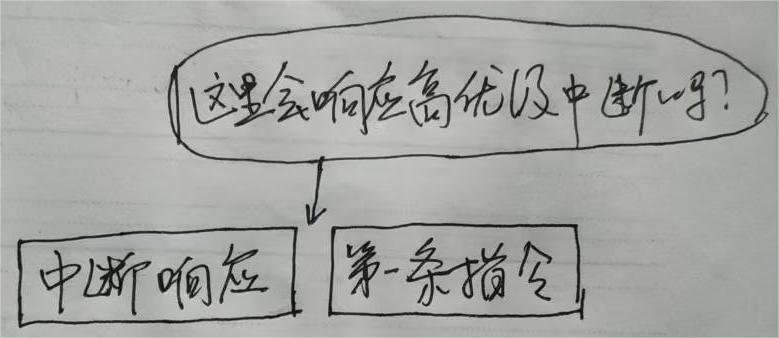

发表于 2023-11-1 00:21:13 | 显示全部楼层
【已经在去响应中断,并且是在去中断向量入口地址的途中】,就不可能被打断,去到中断服务程序后,就是高中断优先级打断低中断优先级的事    神农鼎  已确认  不会,那在中断向量表放关中断指令或 OSNesting++ ,应该也可以。
是的  详情 回复 发表于 2023-11-1 06:14

5253
5253
发表于 2023-11-1 06:14:24 | 显示全部楼层
fan*** 发表于 2023-11-1 00:21
【已经在去响应中断,并且是在去中断向量入口地址的途中】,就不可能被打断,去到中断服务程序后,就是高中 ...
是的

发表于 2023-11-1 06:32:16 来自手机 | 显示全部楼层
我的理解是:响应中断过程相当于一个元子操作,不可分割.  但这一过程在到达向量口时就已经算结束了。
“路上不可打断” 和 “在中断向量表放关中断指令或 OSNesting++ 仍然保险” 没有因果关系.
他说的是在路上不会被打断。对于响应来说,到达向量口己是路的终点,之后就是高优先级打断低优先级的事情了 ,如此说在中断向量表放关中断指令或 OSNesting++ 是不保险的

发表于 2023-11-1 09:04:44 | 显示全部楼层
也有道理,还得请神农鼎来回答

发表于 2023-11-1 09:23:45 | 显示全部楼层
请问神农鼎
哥们,我从教师的角度来解释一下,看看能不能解答你的疑问。 (1)手册上已经给出了中断响应的流程图: [attachimg]25678[/attachimg] 中断响应完成后就进入中断服务程序,没有其他的过程。 (2)而你的图中“第  详情 回复 发表于 2023-11-1 19:15
