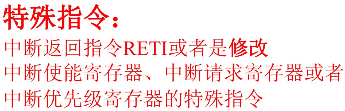

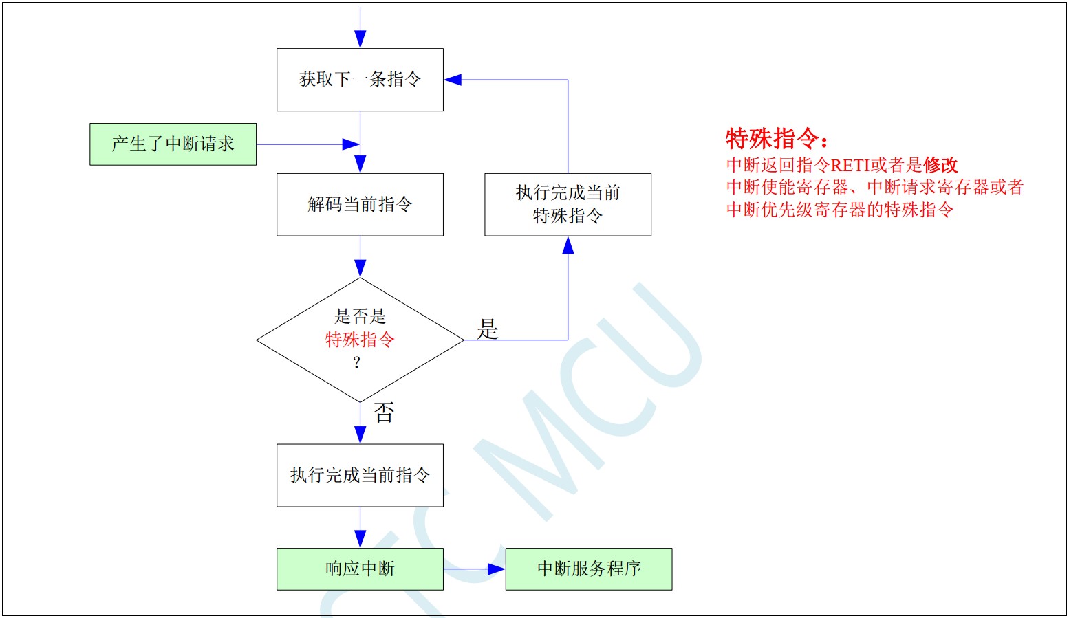

发表于 2023-10-31 09:07:21 | 显示全部楼层
STC32G12K128数据手册中的说明,
从传统STC89C52RC/Intel8051开始的比较
上面是讲传统8051,STC89C52RC/Intel8051
下面是讲STC32G12K128系列,这个新的32位8051

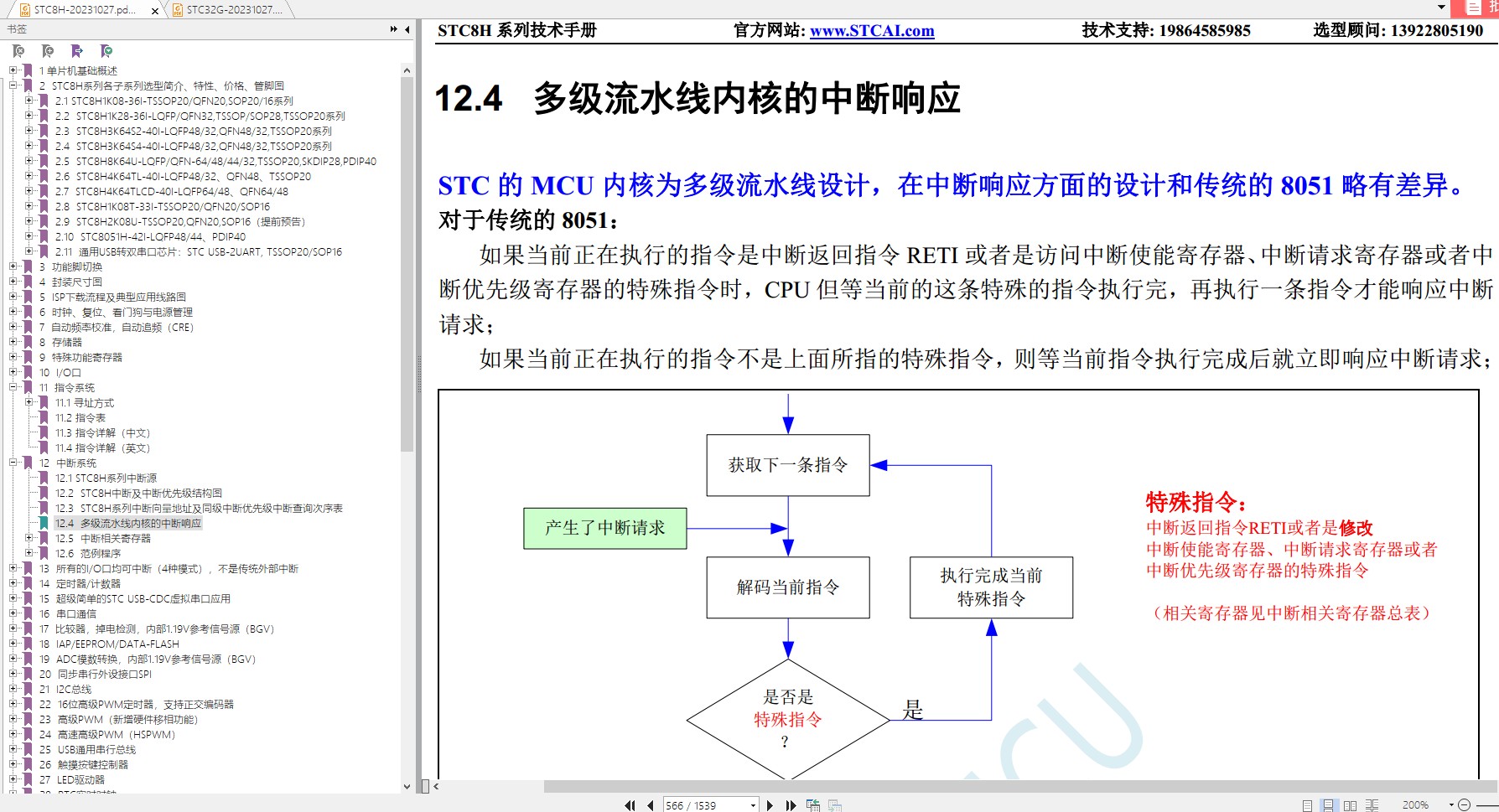

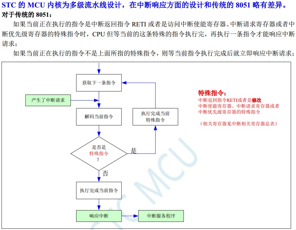

发表于 2023-10-31 09:17:19 | 显示全部楼层
STC8H8K64U数据手册中的说明,
从传统STC89C52RC开始的比较
下面是指传统8051,STC89C52RC/Intel8051
各种与中断相关的寄存器
下面指现代的STC8 系列的8位8051, STC8H8K64U为代表的

神农鼎先生,您好,你说的和我说的不冲突,但是并不是一回事. 手册上主要是说特殊指令对中断响应的延时效果,而我说是的一个中断响应以后可不可以立即响应另一个中断。如果说可以把中断响应看成LCALL+效果,LCALL+并不是特殊指令,那么我的推断是正确的
