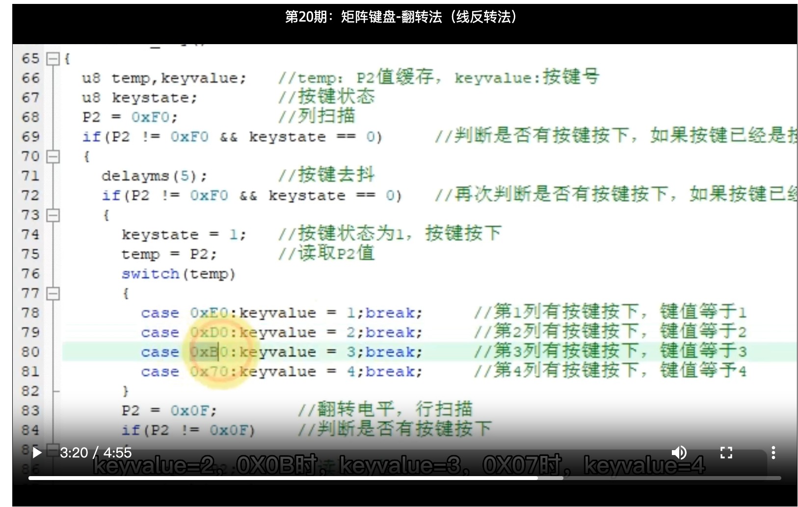

第二十集学习打卡
本节课讲解了如何使用8io口控制16个按键, 可以通过逐行扫描的方式来进行判断.
另外有没有大佬知道上面那个电路模拟的软件是什么啊? 感觉很有趣的样子

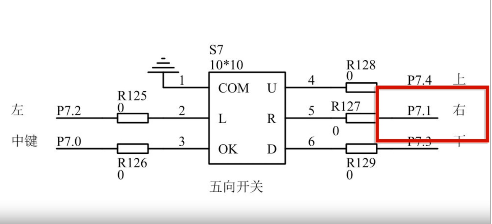

第二十一集打卡, 这个五向开关挺有意思的, 又学到了一个新的电器元件. COM 共地,通过其他的五向连接5个IO

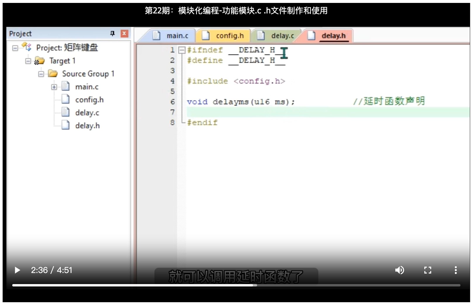

22集, 我之前在新定义官方提供的代码中也见到了一种函数的定义方式, 它是一个公共的 Function.h 内引入了好多个需要用的库, 当你需要用的时候只需要引入这个function.h 即可.

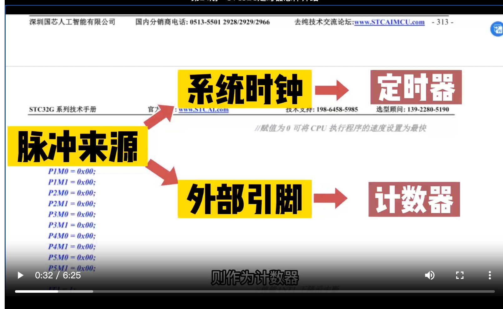

24期: 这个外部时钟作为计数器的具体操作逻辑为读取外部的方波信号进行计数 比如说类似对射式红外传感器, 然后每次出发一次即一个时钟. 计数器加一

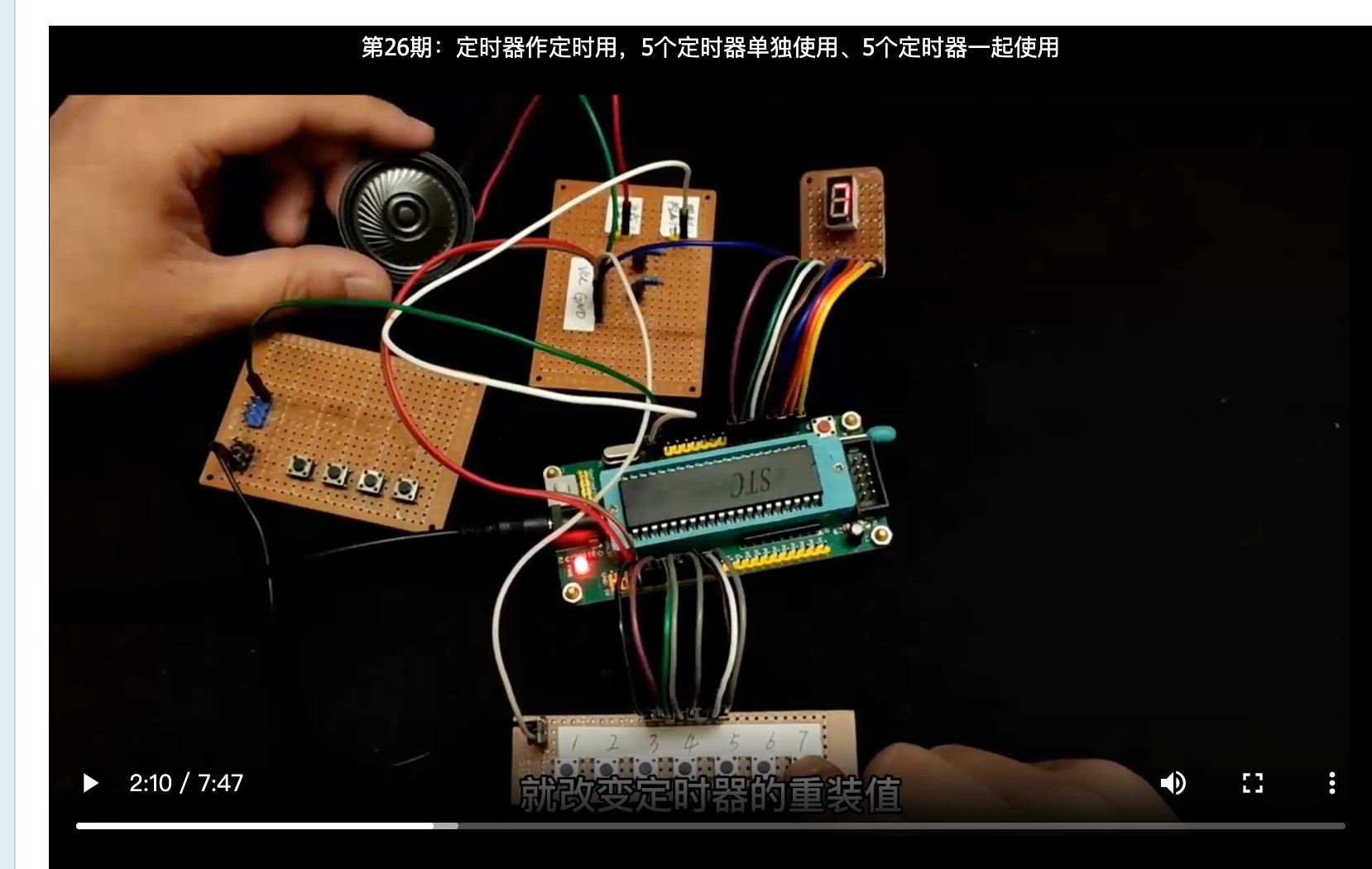

您好! 请问一下您视频中的这个驱动麦克风的这个Demo有吗? 我没有在视频的例程中看到,感觉这个很有趣能否分享下或者指个路? 谢谢
