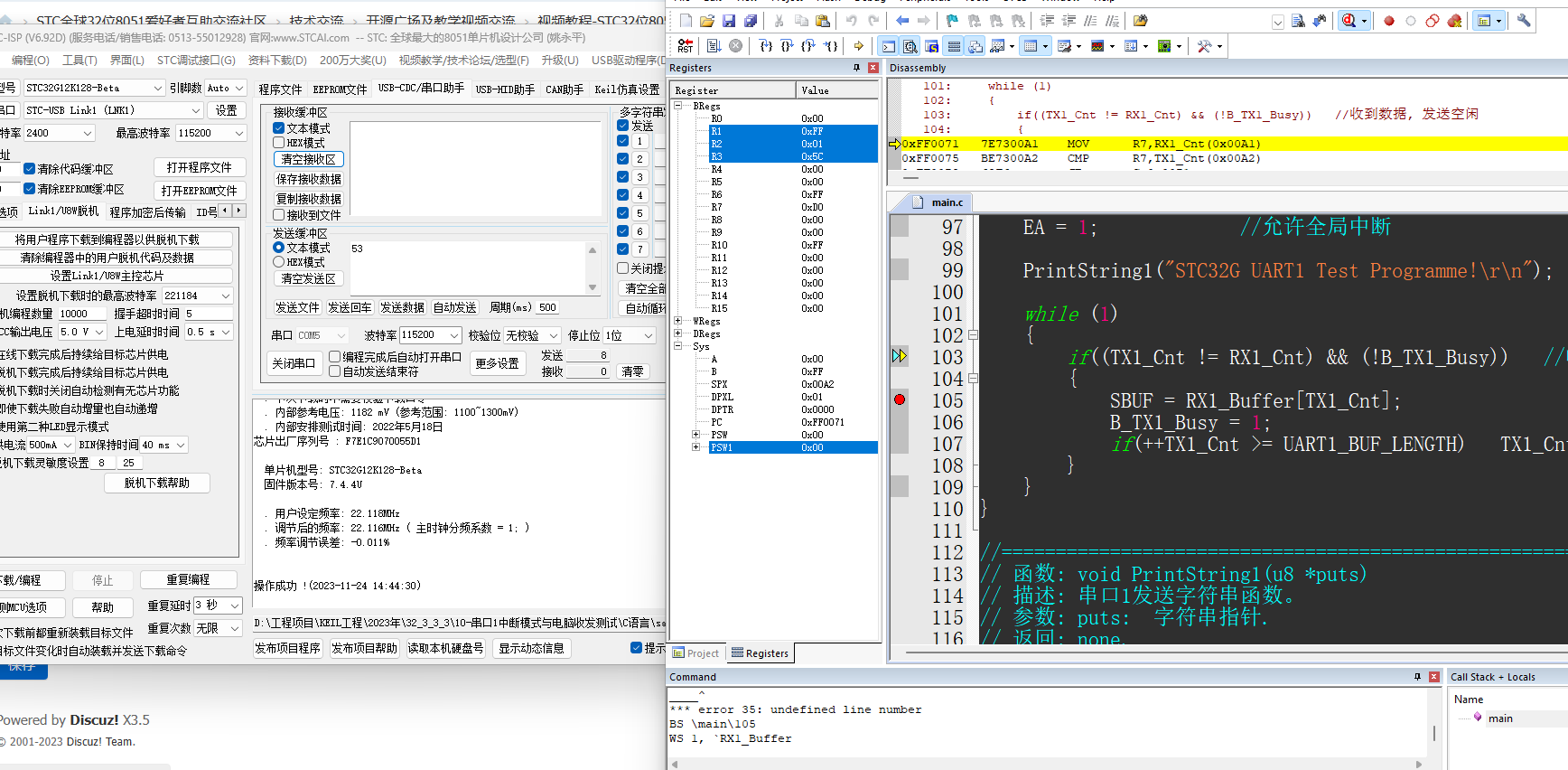

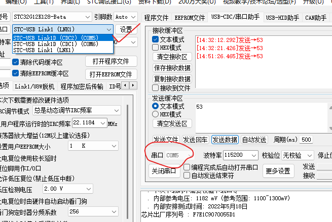

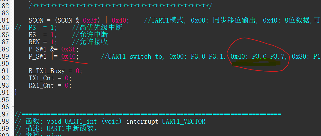

发表于 2023-11-24 15:17:35 | 显示全部楼层
用屠龙刀2022-620板加STC-USB Link1D,仿真串口1中断模式与电脑收发不成功。
设置1
设置1
不打印,没有建立通讯,不知道什么原因
不打印,没有建立通讯,不知道什么原因
程序放上来分析下  详情 回复 发表于 2023-11-24 15:20

发表于 2023-11-24 15:20:59 | 显示全部楼层
大*** 发表于 2023-11-24 15:17
用屠龙刀2022-620板加STC-USB Link1D,仿真串口1中断模式与电脑收发不成功。[url][/url] ...
程序放上来分析下

发表于 2023-11-24 15:22:35 | 显示全部楼层
/* --- STC MCU Limited ------------------------------------------------*/
/* --- STC 1T Series MCU Demo Programme -------------------------------*/
/* --- Mobile: (86)13922805190 ----------------------------------------*/
/* --- Fax: 86-0513-55012956,55012947,55012969 ------------------------*/
/* --- Tel: 86-0513-55012928,55012929,55012966 ------------------------*/
/* --- Web: www.STCAI.com ---------------------------------------------*/
/* --- BBS: www.STCAIMCU.com  -----------------------------------------*/
/* --- QQ:  800003751 -------------------------------------------------*/
/* 如果要在程序中使用此代码,请在程序中注明使用了STC的资料及程序            */
本例程基于STC32G为主控芯片的实验箱进行编写测试。
使用Keil C251编译器,Memory Model推荐设置XSmall模式,默认定义变量在edata,单时钟存取访问速度快。
edata建议保留1K给堆栈使用,空间不够时可将大数组、不常用变量加xdata关键字定义到xdata空间。
串口1全双工中断方式收发通讯程序。
通过PC向MCU发送数据, MCU收到后通过串口1把收到的数据原样返回.
用定时器做波特率发生器,建议使用1T模式(除非低波特率用12T),并选择可被波特率整除的时钟频率,以提高精度。
下载时, 选择时钟 22.1184MHz (用户可自行修改频率).
#include "..\..\comm\STC32G.h"
#include "stdio.h"
#include "intrins.h"
typedef         unsigned char        u8;
typedef         unsigned int        u16;
typedef         unsigned long        u32;
#define MAIN_Fosc        22118400L   //定义主时钟(精确计算115200波特率)
#define Baudrate1   (65536 - MAIN_Fosc / 115200 / 4)
#define UART1_BUF_LENGTH    128
/*************  本地常量声明    **************/
/*************  IO口定义    **************/
/*************  本地变量声明    **************/
u8  TX1_Cnt;    //发送计数
u8  RX1_Cnt;    //接收计数
bit B_TX1_Busy; //发送忙标志
u8  RX1_Buffer[UART1_BUF_LENGTH]; //接收缓冲
/*************  本地函数声明    **************/
void UART1_config(u8 brt);   // 选择波特率, 2: 使用Timer2做波特率, 其它值: 使用Timer1做波特率.
void PrintString1(u8 *puts);
/****************  外部函数声明和外部变量声明 *****************/
void main(void)
    EAXFR = 1; //扩展寄存器(XFR)访问使能
    CKCON = 0; //提高访问XRAM速度
//    P0M1 = 0x30;   P0M0 = 0x30;   //设置P0.4、P0.5为漏极开路(实验箱加了上拉电阻到3.3V)
//    P1M1 = 0x30;   P1M0 = 0x30;   //设置P1.4、P1.5为漏极开路(实验箱加了上拉电阻到3.3V)
//    P2M1 = 0x3c;   P2M0 = 0x3c;   //设置P2.2~P2.5为漏极开路(实验箱加了上拉电阻到3.3V)
//    P3M1 = 0x50;   P3M0 = 0x50;   //设置P3.4、P3.6为漏极开路(实验箱加了上拉电阻到3.3V)
//    P4M1 = 0x3c;   P4M0 = 0x3c;   //设置P4.2~P4.5为漏极开路(实验箱加了上拉电阻到3.3V)
//    P5M1 = 0x0c;   P5M0 = 0x0c;   //设置P5.2、P5.3为漏极开路(实验箱加了上拉电阻到3.3V)
//    P6M1 = 0xff;   P6M0 = 0xff;   //设置为漏极开路(实验箱加了上拉电阻到3.3V)
//    P7M1 = 0x00;   P7M0 = 0x00;   //设置为准双向口
            P0M0 = 0x00; P0M1 = 0x00;
    P1M0 = 0x00; P1M1 = 0x00;
    P2M0 = 0x00; P2M1 = 0x00;
    P3M0 = 0x00; P3M1 = 0x00;
    P4M0 = 0x00; P4M1 = 0x00;
    P5M0 = 0x00; P5M1 = 0x00;
    P6M0 = 0x00; P6M1 = 0x00;
    P7M0 = 0x00; P7M1 = 0x00;
    UART1_config(2);    // 选择波特率, 2: 使用Timer2做波特率, 其它值: 使用Timer1做波特率.
    EA = 1;             //允许全局中断
    PrintString1("STC32G UART1 Test Programme!\r\n");  //UART1发送一个字符串
    while (1)
        if((TX1_Cnt != RX1_Cnt) && (!B_TX1_Busy))   //收到数据, 发送空闲
            SBUF = RX1_Buffer[TX1_Cnt];
            B_TX1_Busy = 1;
            if(++TX1_Cnt >= UART1_BUF_LENGTH)   TX1_Cnt = 0;
// 函数: void PrintString1(u8 *puts)
// 描述: 串口1发送字符串函数。
// 参数: puts:  字符串指针.
// 返回: none.
// 版本: VER1.0
// 日期: 2014-11-28
// 备注:
    for (; *puts != 0;  puts++)     //遇到停止符0结束
        SBUF = *puts;
        B_TX1_Busy = 1;
        while(B_TX1_Busy);
// 函数: SetTimer2Baudraye(u32 dat)
// 描述: 设置Timer2做波特率发生器。
// 参数: dat: Timer2的重装值.
// 返回: none.
// 版本: VER1.0
// 日期: 2014-11-28
// 备注:
void SetTimer2Baudraye(u32 dat)
    T2R = 0;                //Timer stop
    T2_CT = 0;        //Timer2 set As Timer
    T2x12 = 1;        //Timer2 set as 1T mode
    T2H = (u8)(dat / 256);
    T2L = (u8)(dat % 256);
    ET2 = 0;    //禁止中断
    T2R = 1;                //Timer run enable
// 函数: void UART1_config(u8 brt)
// 描述: UART1初始化函数。
// 参数: brt: 选择波特率, 2: 使用Timer2做波特率, 其它值: 使用Timer1做波特率.
// 返回: none.
// 版本: VER1.0
// 日期: 2014-11-28
// 备注:
    /*********** 波特率使用定时器2 *****************/
    if(brt == 2)
        S1BRT = 1;        //S1 BRT Use Timer2;
        SetTimer2Baudraye(Baudrate1);
    /*********** 波特率使用定时器1 *****************/
    else
        TR1 = 0;
        S1BRT = 0;                //S1 BRT Use Timer1;
        T1_CT = 0;                //Timer1 set As Timer
        T1x12 = 1;                //Timer1 set as 1T mode
        TMOD &= ~0x30;//Timer1_16bitAutoReload;
        TH1 = (u8)(Baudrate1 / 256);
        TL1 = (u8)(Baudrate1 % 256);
        ET1 = 0;    //禁止中断
        TR1 = 1;
    SCON = (SCON & 0x3f) | 0x40;    //UART1模式, 0x00: 同步移位输出, 0x40: 8位数据,可变波特率, 0x80: 9位数据,固定波特率, 0xc0: 9位数据,可变波特率
//  PS  = 1;    //高优先级中断
    ES  = 1;    //允许中断
    REN = 1;    //允许接收
    P_SW1 &= 0x3f;
    P_SW1 |= 0x40;      //UART1 switch to, 0x00: P3.0 P3.1, 0x40: P3.6 P3.7, 0x80: P1.6 P1.7, 0xC0: P4.3 P4.4
    B_TX1_Busy = 0;
    TX1_Cnt = 0;
    RX1_Cnt = 0;
// 函数: void UART1_int (void) interrupt UART1_VECTOR
// 描述: UART1中断函数。
// 参数: nine.
// 返回: none.
// 版本: VER1.0
// 日期: 2014-11-28
// 备注:
void UART1_int (void) interrupt 4
    if(RI)
        RI = 0;
        RX1_Buffer[RX1_Cnt] = SBUF;
        if(++RX1_Cnt >= UART1_BUF_LENGTH)   RX1_Cnt = 0;
    if(TI)
        TI = 0;
        B_TX1_Busy = 0;
288
