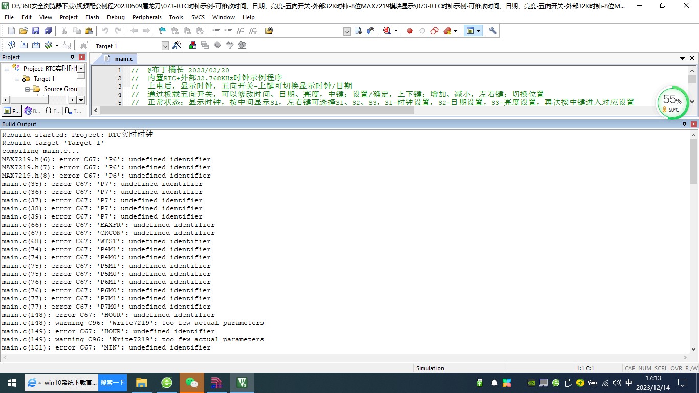

请问
配套的代码编译报错怎么解决?

你这个代码看起来像是STC32G的库没有正常引入.

谢谢回复
升级了STCISP后解决了
Ver6.92I (2023-12-14)
  1. 修正前一个版本复制Keil头文件时出现错乱的问题

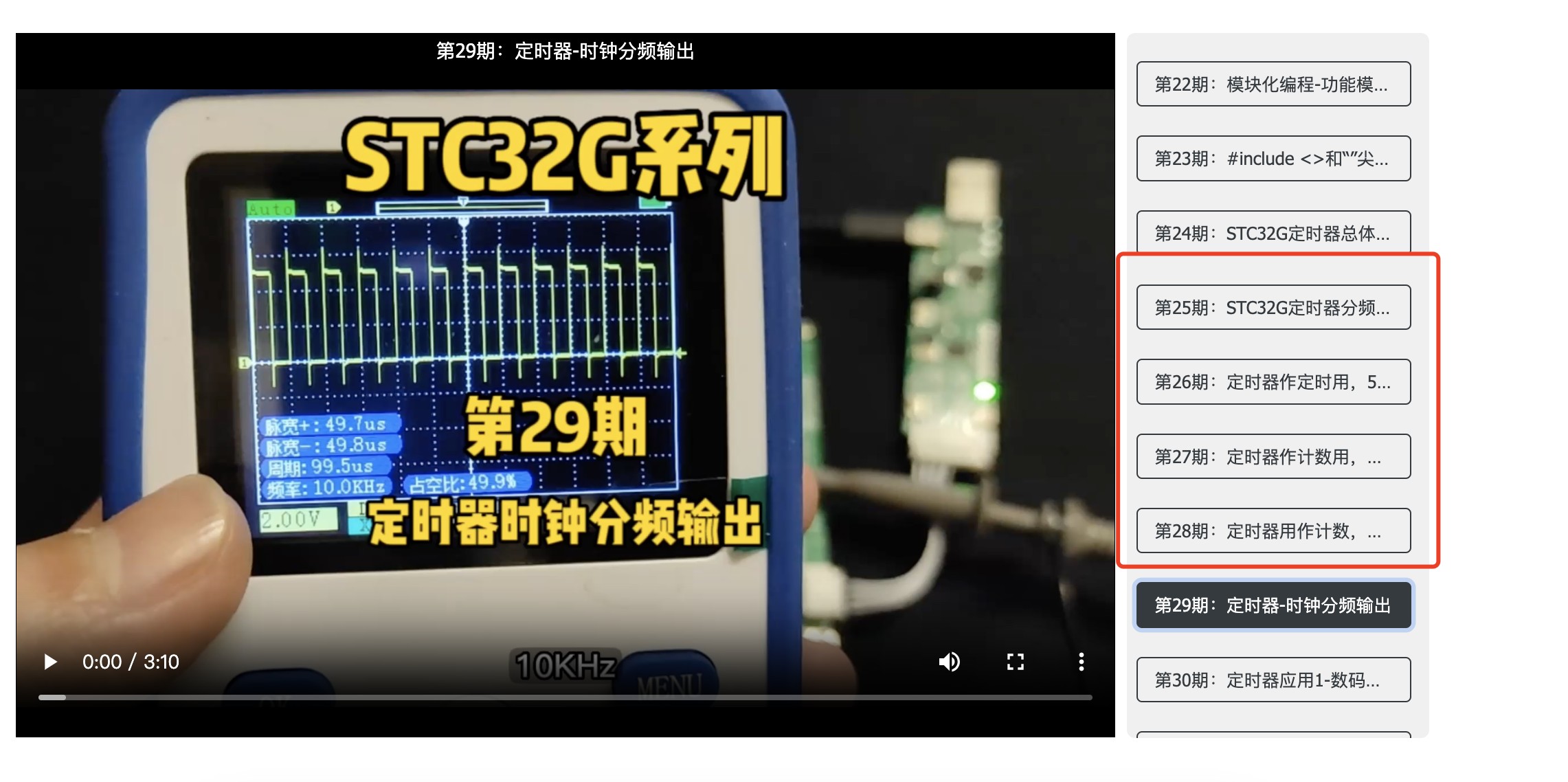

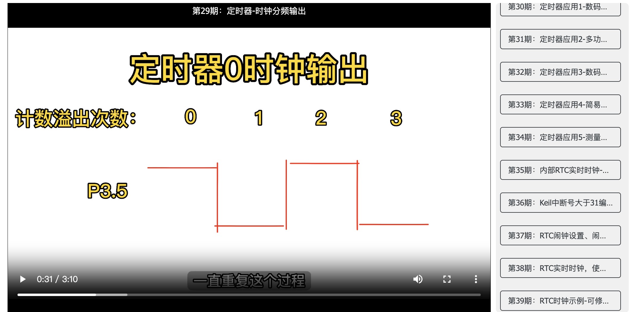

29期,这个定时器分频输出有点意思. 产生了一个方波.  这个时钟就类似一个独立按键每次按下 再松开,电平的变换也是一个方波

受益匪浅, 代码都会写,但是这种应用场景是真的想不到, 其实完全可以以某个定时器的输出分频作为另一个计时器的时钟. 感觉真的有意思

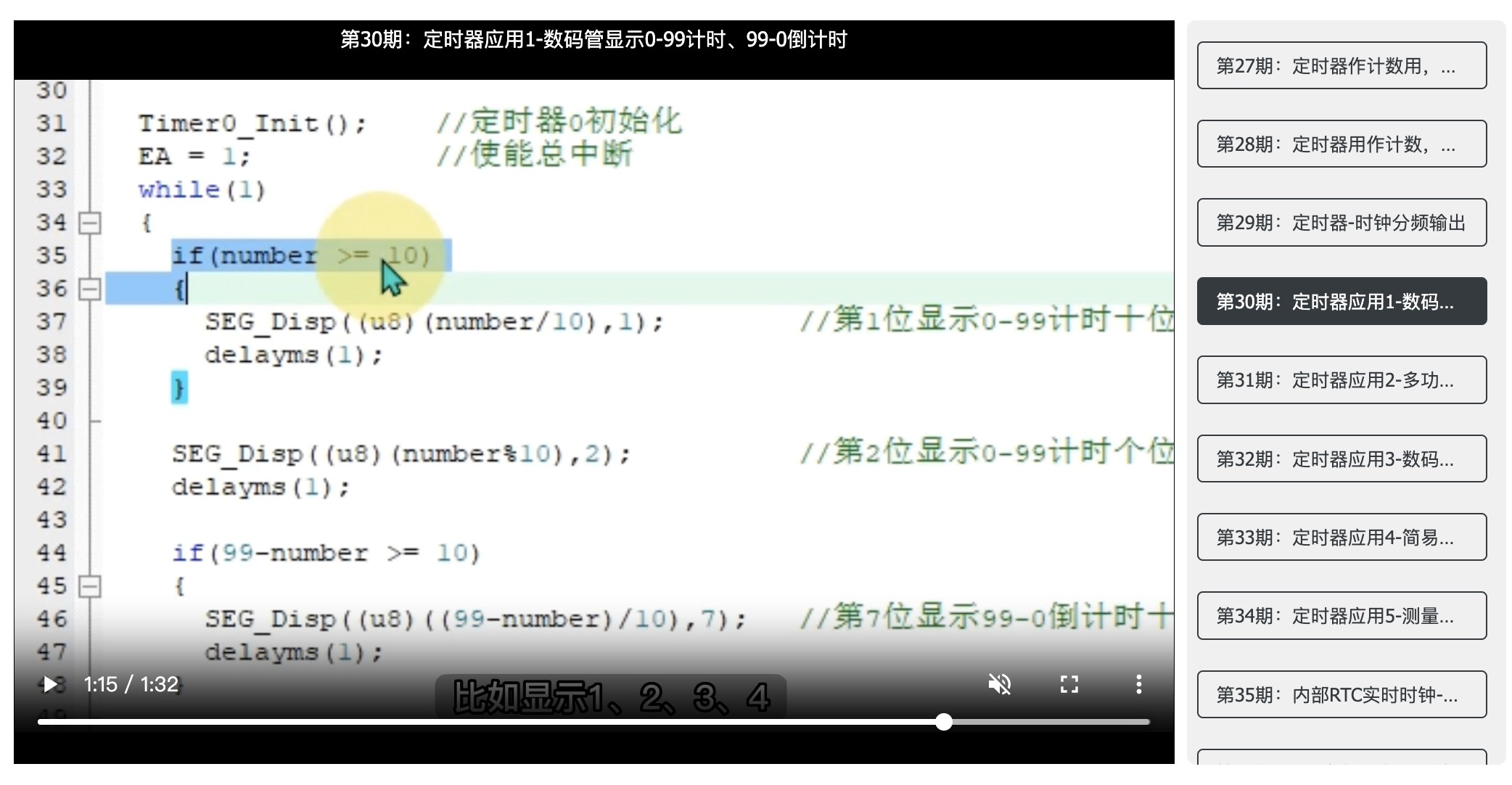

学习完第三十集的小Demo, 这里楼主使用了10作为判断是否让数码管显示多位, 如果是我的话 我可能就直接上数码管补0了
